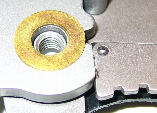

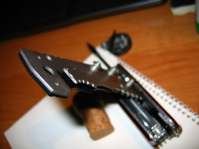

похоже на дефект сборки... ножик новый, клацал раз 20-30.
фото кривые, какие есть -
есть вопросы
нада гнуть лайнер? само рассосется? нужен напильник или зеленая краска:) ?

А кроме визуального дискомфорта, как проявляется? Люфтит в запертом состоянии? Не запирает? Соскакивает при ударе по обуху?

Egor писал(а):А кроме визуального дискомфорта, как проявляется? Люфтит в запертом состоянии? Не запирает? Соскакивает при ударе по обуху?
попробую обьяснить
после открытия, давим большим пальцем на насечку обуха - клинок сдвигается на чуток в сторону закрытия. других дискомфортов нет.

Я считаю, что это брак производства. Был "просажен" размер запирающей пластины. Потому клинок болтался, а пластина проскакивала до верхней плашки. Чтобы не выбрасывать решили лечить наклепом по запирающей части пластины (хорошо видны следы от клепки), чтобы увеличить ее размер. Видимо недоклепали...
Кстати этим не лграничились (видимо сильно прошибли размер). Клепали еще и пятку клинка в том месте, где она упирантся в опорный штифт, чтобы чуть наклонить клинок вниз и убрать люфт. Здесь хорошо видно.
http://io.ua/07501551
С уважением. Metrolog.

Metrolog писал(а):Клепали еще и пятку клинка в том месте, где она упирантся в опорный штифт, чтобы чуть наклонить клинок вниз и убрать люфт. Здесь хорошо видно.http://io.ua/07501551
на этом фото сбит угол (если это имелось ввиду) со стороны которая умирается в пластину лайнера
со стороны которая в опорный штифт упирается - вроди всё чисто (со стороны насечки на обухе)

У меня такая же вмятина на лайнере появилась после сильного удара ножиком в доску, когда я сильно вогнал свой Бокер в деревяку ,он немного заел, а потом я с силой вырвал лайнер, все заработало, без проблем, но вмятины на лайнере остались.

Re: Дефект сборки ножа T2
Сообщение Metrolog »
Так понятнее?
да, там чисто

Metrolog писал(а):Так понятнее?
а этим местом упирается во вмятину лайнера

Да, точно. Я перепутал.

дефект однозначно - у меня есть такой нож - ничего подобного нет , замок фиксит монументально
таак что вам "повезло"... мда- такие косяки должны браковаться на контроле :twisted:

А мне кажется, что кто-то проверял замок на прочность и очень усердно стучал обухом по дереву, например. При этом лайнер,который помягче S30V приобрел наклеп. Вот и вся причина. А изготовитель,возможно, и невиноват.

Radist писал(а):При этом лайнер,который помягче S30V приобрел наклеп
а след на пятке клинка?

След на пятке - это фаска не совсем понятного назначения. У меня на Волке аналогичная присутствует и не мешает работе замка.

Radist писал(а):След на пятке - это фаска не совсем понятного назначения. У меня на Волке аналогичная присутствует и не мешает работе замка.
наверное его назначение раздалбывать пятку пластины лайнера :smile: другого ничего на ум не приходит :) все стараются чтоб пятка клинка была широкая и чистая, а ЛВ чудит :wink:

Согласен на все 100. Рабочая упорная часть не обработана ващще. Это уж ни в какие ворота. :-(
