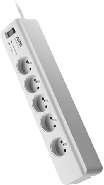

По холодцам не подскажу. А вот от перепадов думаю лучше внешний фильтр поставить. Типа такого
APC Essential SurgeArrest PM5-FR
П.С. Относительно холодильника, можно обзвонить пару сервисных центров и поинтересоваться у них, что они порекомендуют надёжно/ не дорого/ ремонтируемо.
