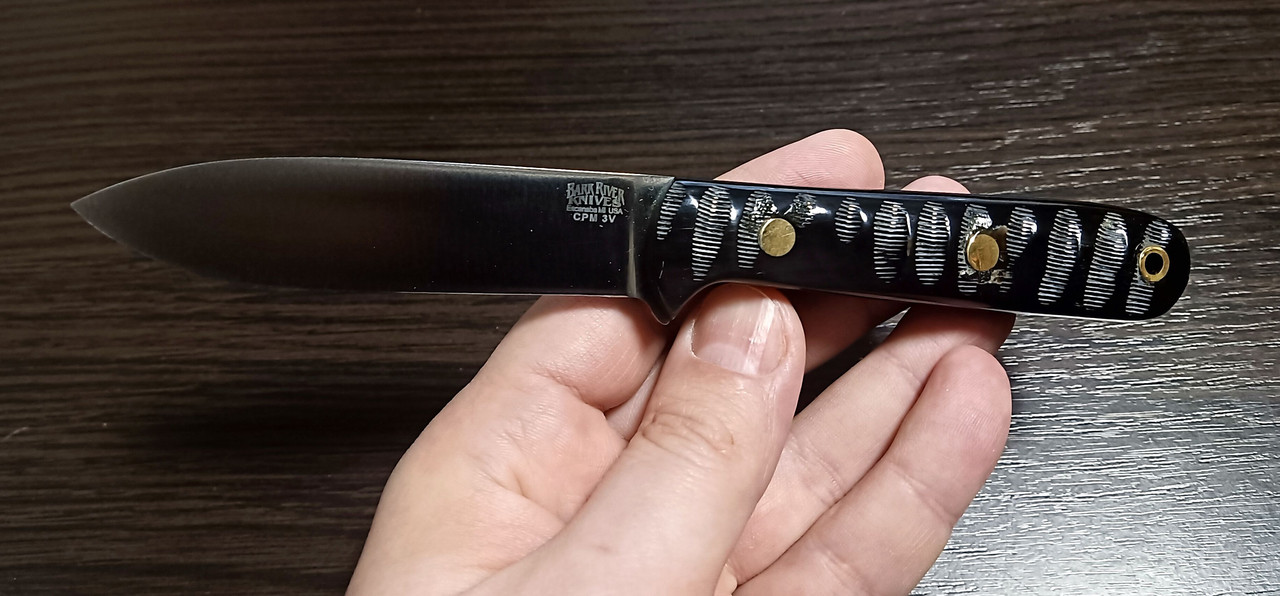

Поповнення в моїй поки що невеличкій родині Барків - Bark River Mini Kephart rt24

Мутний писал(а): 14 июн 2024, 11:42 та фанатом конвекса не став, хоча річ унікальна і варта уваги.
Я навіть не знаю, чи можна це дійсно вважати взагалі конвексом, оскільки фактично в нього спуски прямі від обуху і зведення в нуль.
Тобто лінза там якщо і є, то настільки невиражена, що оком я її не бачу.

тоді треба лінійку прикласти до спусків, якщо як у опінеля то гуд :D

Так, про лінійку я не подумав :=(
Приклав - дійсно лінза, просто слабо виражена. Але вона таки є :)
