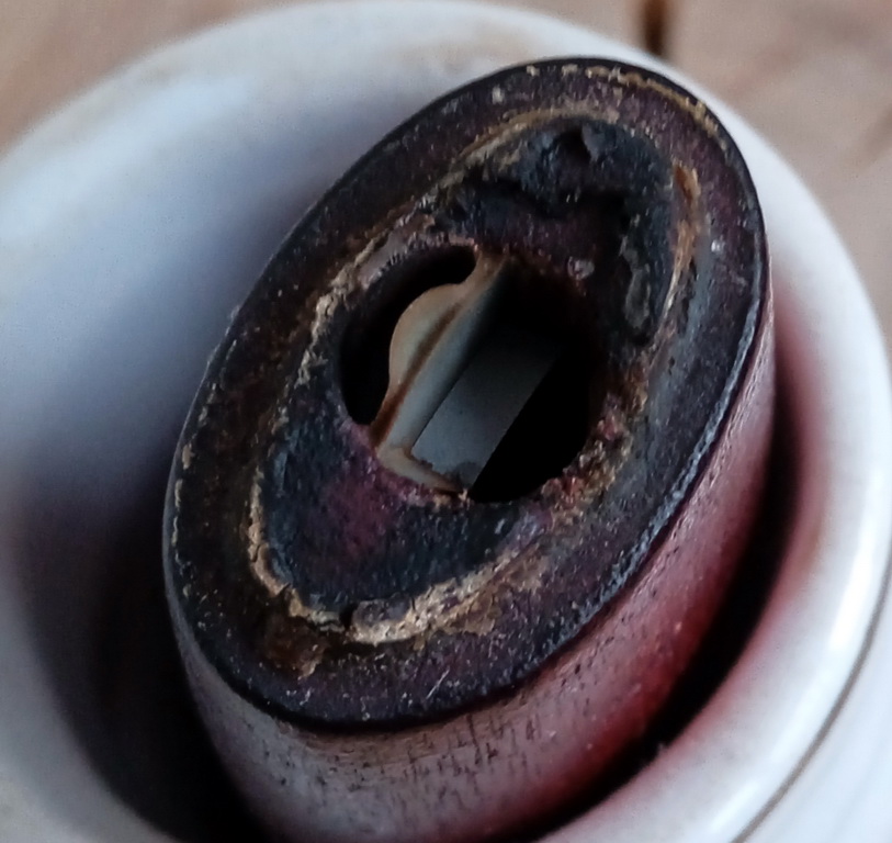

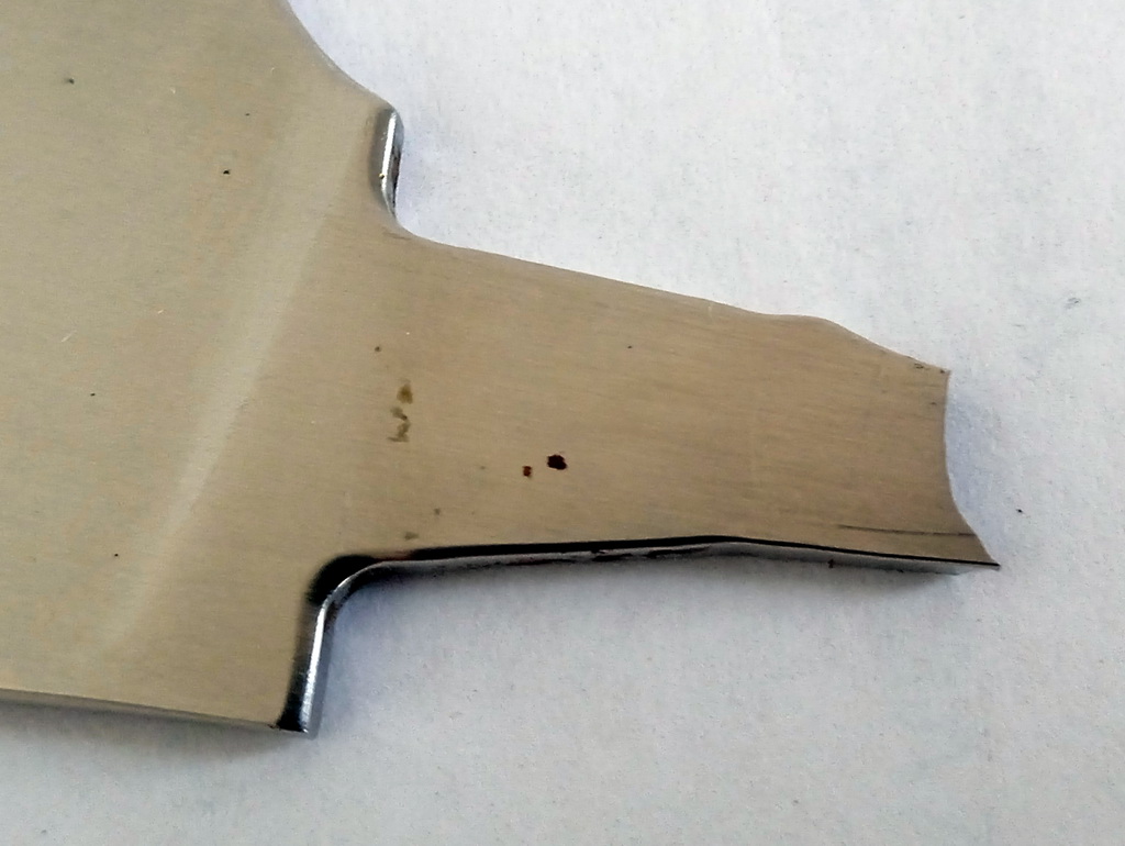

Подошёл к зеркалу, посмотрел, перекрестился... Вроде всё нормально, но с кармой надо что-то делать. Ножеман в течение двух месяцев ломающий уже второй нож (первым был Опёнок) вызывает закономерный вопрос, а не идиот ли он? Видно у кого-то, мне явно не симпатизирующего, лежит в ведре с обломками клинков моя фоточка...
Осенью 2018 года у меня появился очень симпатичный и стильный кухонник от Моранив из серии "Classic 1891". Который мгновенно завоевал сердца всей семьи как кухонный универсал. Не смотря на наличие парочки полноразмерных шефов, он привлекался к готовке и нарезке снеди заметно чаще других, чудесно совмещая геометрию "шефа" и манёвренный клинок почти вдвое меньшей длины. Сталь Сандвик 14С28N, термообработанная на 58 HRC все эти три года ежедневной эксплуатации ни разу не потребовала свидания с абразивом, обходясь периодической правкой на керамическом мусате или (если мусат не давал быстрого результата) на белом (файн) бруске от Триангла. Этого было более чем достаточно для рабочей остроты необходимой для нарезки или шинковки любых продуктов. Однажды выронил его с высоты примерно полутора метров и он красиво прилетел в напольную керамическую плитку сделав небольшую выбоину. Кончик клинка немного погнулся, повреждения режущей кромки весьма незначительны, на одну минуту ремонта. Кончик также легко отбился деревянной киянкой на латунной болванке. Нож отлично справлялся с замороженными/полуразмороженными продуктами (если например сало из морозилки надо нарезать тонкими ломтиками/завитушками, то здесь отлично работают "сканди" спуски, а вот отрезать часть от большого куска - тут лучше справлялся тонкий, но прочный клинок кухонника).
И вот сегодня, планируя наваристый бульон, я достал из морозилки телячий хвост. Для разморозки его требовалось запихнуть в микроволновку, но габариты разрезанного на пополам и в таком виде замороженного хвоста не позволяли этого сделать. Решил аккуратно (по хрящевым соединениям позвонков) разделить его на более короткие отрезки. И вот тут возникла заминка, то ли попадал на кость, то ли замороженный хрящ такой твердый, что никак не удавалось сделать необходимый разрез. При очередной попытке, как мне показалось я уже нащупал необходимое сочленение, приложил больше силы... И снова это роковое: Бздынь!
Тут можно списать только на глубину заморозки и дурную силу, ибо в отличие от опёнка, вектор усилия был направлен ровно на спинку рукояти в абсолютно штатном вертикальном положении.
Слом произошёл в районе хвостовика в 16 мм от плечиков, как раз там где заканчивается оковка и хвостовик заходит в деревянную рукоять.
Вас не должна смущать темная область - это просто влага попавшая на свежий слом.
Вопреки такому горькому опыту - ножом всё же доволен. Просто надо было не спешить и хоть немного разморозить этот злополучный хвост. А такой тонкий и ловкий кухонничек не использовать для силового реза. Ведь есть же в доме и топорики и мачете. Всё бежим, спешим и как результат - теряем...

Да.. біда..для такого діла краще сєрб.. оковки які товстенькі.. а вони вам потрібні тепер? не продасте?

Попробую что-то сделать с хвостовиком, один раз вышло (с златоустовским НР-м) вдруг и тут получится.

Такое нужно рубить топориком. Неудивительно что нож сломался.
Сообщения: 1708
Благодарил (а): 964 раза
Поблагодарили: 2961 раз
Хвост и хвостовик.
Клинок загорнути в мокру ганчірку і доварити хвіст напівавтоматом. А зроблено на заводі по-ледачому. Все трималось саме на тоненькому хвостовику

Фішер Мен писал(а): 02 дек 2021, 15:37 Клинок загорнути в мокру ганчірку і доварити хвіст напівавтоматом. А зроблено на заводі по-ледачому. Все трималось саме на тоненькому хвостовику
Всадной монтаж, надо учесть на будущее.

Оковка притулена до дерева, от і не витримав хвіст на стику. Дерево має бути вставлено в оковку. Але це все можна відновити, ще служитиме

Фішер Мен писал(а): 02 дек 2021, 15:46 Оковка притулена до дерева, от і не витримав хвіст на стику. Дерево має бути вставлено в оковку. Але це все можна відновити, ще служитиме
Там оковка не совсем "стаканчик", для дерева почти нету места.

ото ж і воно.. треба ті вусики виломать, шоб туди дерево всунуть.. ті вусики ж спрацювали, як губки пласкогубців коли надавили.. вони хвоста й зломали.. бо вони доходили то звуження хвостовика.. якби ближче до плечей- там шия широка, мабуть не зломалося б..
аргоном краще.....але варити гартоване....воно то звариться, але місце зварки від напруги в металі може бути доволі слабким і при навантаженнні знову буде "бздинь!"

O.Phesun писал(а): 02 дек 2021, 16:41 ото ж і воно.. треба ті вусики виломать, шоб туди дерево всунуть.. ті вусики ж спрацювали, як губки пласкогубців коли надавили.. вони хвоста й зломали.. бо вони доходили то звуження хвостовика.. якби ближче до плечей- там шия широка, мабуть не зломалося б..
Даж если выломать усики, места все равно не размахнуться. И усики с боков, а давление сверху вниз, как и режут обычно на досточке.

Nutty писал(а): 02 дек 2021, 20:12
А может в тисочки зажать, так чтобы только хвостовик торчал из губок и горелочкой нагреть докрасна, дать остыть, да несколько раз?

Kart писал(а): 02 дек 2021, 20:19 давление сверху вниз, как и режут обычно на досточке.
сумніваюсь, що не було бокової нагрузки...шоб вертикально хвіст зломався, то треба стукнуть молотком ..там же ширина хвоста не 4 мм..
О. О. Phesun ::hi:::
Kart
Сообщения: 5677
Благодарил (а): 748 раз
Поблагодарили: 1742 раза
Хвост и хвостовик.
Сообщение Kart »
O.Phesun писал(а): 02 дек 2021, 20:27 сумніваюсь, що не було бокової нагрузки...шоб вертикально хвіст зломався, то треба стукнуть молотком ..там же ширина хвоста не 4 мм..
Ширина в месте слома 5,2 (примерно), толщина 2 мм. Мозг не работал - вся сила в мышцы пошла.

Собрать из того, что есть, надо ещё постараться и не факт, что будет крепким.
Как про меня, то надо дюрочку маненьку в остатке проковырячть, удлинять хвостовик на заклёпку, новый больстер и новую рукоять, при сборке обильно залить внутренние пустоты эпоксидкой. Ну а новую рукоять по форме подгонять под бывшую.
П.С. По трещине не удивлюсь, что хвостовик был приварен, вот вдоль сварки и лопнул.

tacha79 писал(а): 02 дек 2021, 20:50 П.С. По трещине не удивлюсь, что хвостовик был приварен, вот вдоль сварки и лопнул.
Никаких следов сварки в месте слома не видно.

tacha79,
я так філейник Ahti ремонтував.
Тільки зробив на наскрізну стяжку з гайкою і залив все добряче епоксилкою.

А може для початку спробувати зробити простіше без зварювання
Червоним - подовжувач хвостовика. Синім больстер
Взіти полосу заліза, не каленого, і зробити з нього такій собі подовжувач хвостовика, в якому вибрати паз по формі залишків хвостовика ножа, за рахунок півкруглої загагуглени знизу обомка буде триматись як ласточкін хвіст, ну і больстер зробити потовще х тієїж латуні.
Якщо для нарізки без батонінгу то гадаю буде тримати і бонусом ще залишиться комплект оковок :-D

Кузьмич писал(а): 02 дек 2021, 22:14 Червоним - подовжувач хвостовика. Синім больстер
Взіти пооску заліза, не каленого, ізробити з нього такій собі подовжувач хвостовик, в якій вибрати паз по формі залишків хвостовика, за рахунок півкруглої гагуглени знизу обомка буде триматись як ласточкін хвіст, ну і больстер зробити потовще х тієїж латуні.
Пожалуй для меня сложновато, с первого раза вряд ли получится, вот отпуск и сварка или заклепка - более жизненно.

Kart писал(а): 02 дек 2021, 20:22 А может в тисочки зажать, так чтобы только хвостовик торчал из губок и горелочкой нагреть докрасна, дать остыть, да несколько раз?
з нержею так може не вийти - в неї теплопровідність інакша ніж у вуглецевої сталі і зона нагріву буде не така чітка.....хоча, ніж вже зламаний і гірше йому точно не буде) Зверніться до Фріца - він в цій темі розуміється і, думаю, точно чимсь допоможе

Помоєму з закльопкою не вийде,.... бо дирка під неї вийде закритою оковкою...як клепать? А заклепать без оковки..потім її не надінеш..
