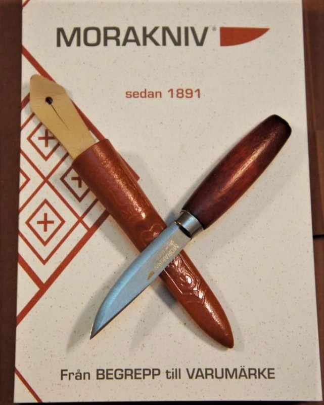

Наприклад, Morakniv випустили книжечку "Morakniv sedan 1891: Från begrepp till varumärke"
здається ще в 2011 році, і здається кількістю 400 шт.
до кожного прімірника книжечки йшов невеличкий ніж типу Mora Classic з клином шось близько 7-8 см.
Клинки до таких ножів йшли саме з "тих" запасів, ще "тих" часів.
Тобто, іноді виробники не тільки "бережуть історію", а роблять ще такі юбілейні видання.
