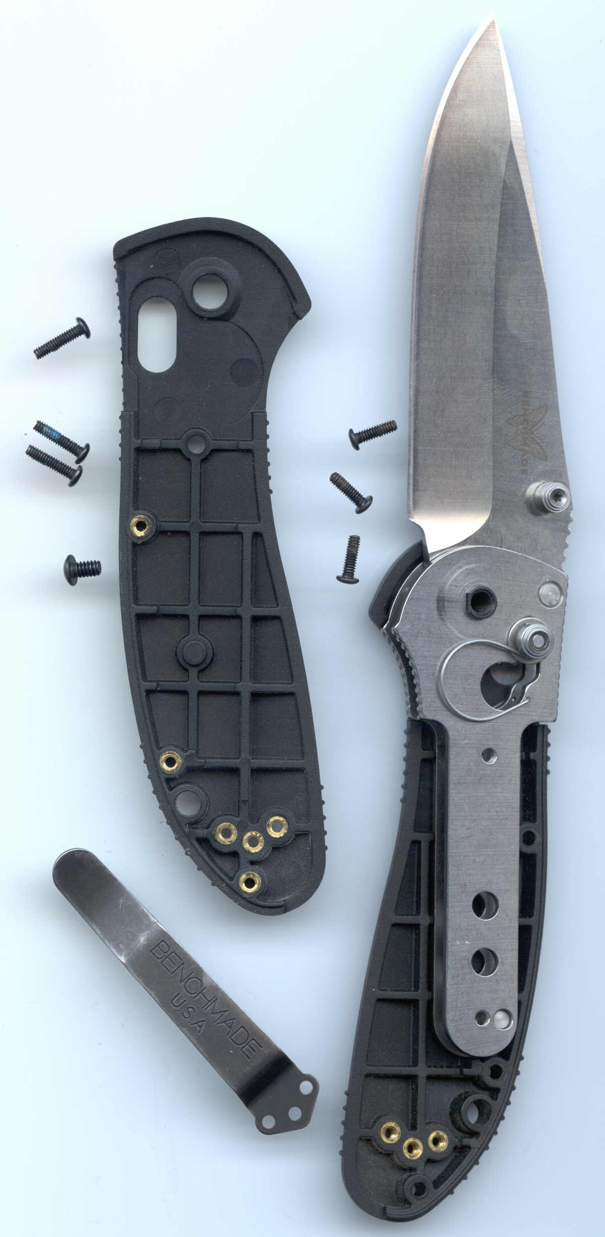

В защиту 551
Я долгое время оставлял без ответа "нападки", звучавшие от разных людей по поводу этой модели :) Ну теперь берегитесь. И дело не в том, что я как-то особенно пылко люблю этот нож, просто мы все, как люди разумные и периодически достигающие компромисса, должны понимать - "каждому - своё"...
Итак, во-первых: рукоять (замечание Егора), да, она пустотелая, с ребрами жесткости внутри. Да там, по идее скапливается мусор. Да, потенциально, такая рукоять дольше сохнет. Я теперь знаю как надо эксплуатировать нож, чтобы всё это стало проблемой! Други мои, видели б вы, что мне принесли недавно - там, внутри, были частицы всех продуктов и блюд из них, которые были разрезаны ножом за довольно длительный период. Но - я скажу "в защиту" - это дело "личной гигиены" пользователя!!! Мои ножи, ножи коллег не могут оказаться в подобном состоянии. Я лучше испачкаю одежду, оботру клинок, но оставлю его в приличном состоянии :)
Отчистил, отмыл, еще раз осмотрел, заявляю - нет там никакого алюминия.
Второе: приводили фотки (Саня-Коднейм47) поломанного гриптильяна и цокали языком - ах какое ненадёжное гуано... Смешно просто. Нож в том тестировании выдержал больше всех. Рукоять "слезла" как они написали исключительно в той части, которая не обеспечена пластинами изнутри. Использованию ножа подобное облегчающее решение не мешает, а насиловать его трубой мне не приходилось пока... Сама же рукоять довольно приличная по текстуре. Опять же, аксис - надежный замок, который даже в изрядно загаженном ноже, функиционировал как часы (естественно, затирал клинок между шайбами, но это не ответственность замка).
Третье - сталь. Судя по негативу от фоток, кто-то усомнился в том, что этот нож достоин своего гордого названия и назначения (EDC). Всё тот же, переданный на реанимацию ножик, явно пережил многое - из того, что признал владелец - открывание консервных банок в походе. Да, передняя часть "брюшка" оказалась изрядно повреждённой, почти десяток щербатин я обнаружил. Но сам нож оставался рабочим, острота его заточки тоже оставалась достаточной. Не было следов коррозии на клинке. Она обнаружилась под шайбами в районе осевого винта.
Я впервые столько долго и тщательно вынужден был возиться с 154см - нормальная при заточке, отличная по резульату сталь. Восстановленная РК вышла ничуть не хуже, мне понравилась упрямая податливость этой стали на триангле.
Резюме - честный нож, абсолютно оправдывающий свою цену. Штопор бы в него - цены б не было :)
"Минус" от меня самого - не дай Бог, разобрать его в неподходящих условиях (мало света, мерзлые руки, отсутствие ровных и чистых поверхностей)... Разобрался с теми загадочными щелчками, которые многие могли слышать - оказалось, что проставки между обкладками приклеены к одной из них. После нескольких разборок ножа, они вываливаются из своих мест (это еще больше затрудняет сборку ножа), становясь свободно шевелящимися - вот они и цокают позже, в собранном ноже...

Саша, единственное что смущает в Гриптилиане (как и во всех Бенчах с Аксисом) - пружинки. Незнаю, насколько высока вероятность их поломки, но мне с 520-м Бенчем "повезло" - одна сломалась :(.
Нож (ОТЛИЧНЫЙ нож!) продал, и на все Бенчи с Аксисом смотрю с некоторой опаской. Вот бы производитель комплектовал каждый нож комплектом запасных ;)!
Даcornel писал(а):Итак, во-первых: рукоять (замечание Егора), да, она пустотелая, с ребрами жесткости внутри...
Вот вот, этого я и боялся. Некотрые штатские - парадоксальные люди! Малозаметное пятнышко на тарелке,cornel писал(а):...Други мои, видели б вы, что мне принесли недавно - там, внутри, были частицы всех продуктов и блюд из них, которые были разрезаны ножом за довольно длительный период...
вызывает у них приступ гигиенической истерии, а нож забитый гниющий органикой - это нормально...
Помню я тот обзор. Выводы действительно странные...cornel писал(а):поломанного гриптильяна и цокали языком - ах какое ненадёжное гуано... Смешно просто.
cornel писал(а):Отчистил, отмыл, еще раз осмотрел, заявляю - нет там никакого алюминия.
P.S. Ну вот, расшевелил старую рану... Пожалуй надо подумать чем заполнить пустоты рукоятки...

главный минус - при нагрузках пластиковая рукоятка может двигаться относительно стальных лайнеров - просто НЕприятно и раздражает.
Неприятный и жесткий пластик на рукояти, (жесткий в местах насечек, а без них будет скользким).
Клинок подпружинивается в закрытом положении средненько.
Мой выбор за его цену. Если есть больше денег - грип все-таки отправляется на полку.

520-й бенч с ломающимися пружинами - это притча во языцех. Дело в том, что у этой модели ход оси аксиса раза в полтора больше, чем у 550-го или 710-го. Владельцам 520-х нравится звук срабатывания замка - аксис смачно щелкает при открытии, но этот длинный ход оси каждый раз бьет по ресурсу пружин, они сыпятся. У старых моделей с коротким ходом аксиса таких проблем меньше.
Пустые накладки Грипа (со слабенькими бронзовыми втулками под резьбу) и сам считаю главным недостатком данного ножа, но для фанатов именно этой модели есть недешевое, но все же решение:
http://www.wilkins-knives.com/griptilik ... ins_e.html
Это вроде как по Европе отправляют, правда стОит удовольствие дороже самого ножа, но с другой стороны эти накладки могут кочевать с одного Грипа на другой годами.

Эпоксидкой залить можно - дёшево и сердито
Re: В защиту 551
эпоксидка вес добавит. хотя есть любители чувствовать вес в руке

да рукоять пустотелая, но она ОЧЕНЬ удобная, ухватистая и при этом нож не тяжелый!
а что забивается туда что-то... за пол года использования не заметил никаких напрягов с этим
висит нож всегда висит вертикально на клипсе - или на ремне или в сумке на кармане или в рюкзаке на кармане внутри
когда пользусь нож по рукоять не загоняю, да и рука правая практически всегда чистая остается
поюзал режик - протер - повесил на место
не имею привычки бросать нож на столе - найдутся криворукие юзвери которые хапнут и загубят.

То что полости в рукояти не совсем беда, основная беда это пружинка, сталь замечательная, рукоять ухватистая, правда при дилтельной работе наминают руку несечки и ребра, желательно работать в перчатке. Профиль клинка весьма и весьма правильный, ему бы 5-7 мм прибавить бвло б вообще супер
