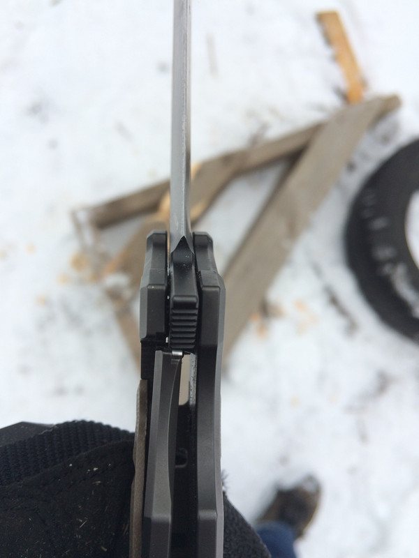

смотрим замок, все ровно))
покрытие даже следов нет, рк в норме даже не заблестело

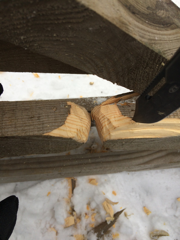

Идем дальше, пробиваем отверстие в доске
Изображениеurl картинки
мне так понравилось что решил еще одну пробить, клин как будто создан для пробивания отверстий, легко и непринужденно))
смотрим замок и клин, все как новое ::jchurrah::
