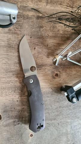

в розвиток цієї теми viewtopic.php?f=44&t=50315 та якісного ....ла в одному місці ()(! "покой нам только сніться", з третьої спроби, привіт коронавірусу, вона таки доїхала з Алі :-D
Більш продумана, менш косячна, та все ще бюджетно-доступна точилка Ruixin pro.
Одразу скажу не юзав, бо потреби ще не було, а от потреба в фінансах на літо, дуже може виникнути, тож, як вже казав, одне місце ще може передумати і шукати щось нове, але все ж думаю, залишиться. Бо ціна/функціонал/якість, не для перфекціоніста, але і прокрустінатором ставати не охота :D в варіанті "лучше ідеально, но нікогда".
Власне приблуда постачається в юзабельному чохлі, сумочці.
комплект на фото
власне до комплекту тільки одне зауваження: ключик-викрутка. Як мінімум, в ньому треба було б поміняти плечі місцями, викрутку хрестообразну на коротке плече, а ключ- на довге. Тому, що використовувати викрутку там практично ніколи не потрібно, а ключем фіксується ніж, і крутити там "коротким" плечем, капець як не зручно.
Власне це не проблема, бо такі ключі йдуть де попало і в кожному меблевому наборі, то по дому їх валяється не міряна кількість. Одразу докинув з "нормальною" геометрією.
Конструктивно, точилка зробила якісний скачок від попередніх версій. Габарити стали менше, відсутність струбцин окремо і головне - осовього обертального люфта вже нема, фіксується дуже чітко та міцно. Є дуже незначні коливання в вертикальній площині. Перфекціоніста не влаштує, але говорити про вплив на "гуляніє" кута заточки, ну я б не став (зважаємо на ціну, та на те, що вона зроблена "літьйом" а не виточена на CNC).
В моєму наборі 6 каменів, благо китайці комплектують як душа забажає, з каменями, з алмазами, без каменів взагалі. Вибирай що хочеш. Але на різниці +/- 5 бакинських, з каменями чи без, то на свій простецький смак, взяв з каменюками.
Дуже порадувала конструктивна можливість закріпляти в точилці не тільки камені на підкладках, а практично що попало, напилки, навіть круглої форми. Для прикладу на фото надфіль, та звичайний олівець :) респект за можливість. Бланки від ДМТ, без напілінгу не стануть, вони короткі, тобто зажим нормально переміщується, але треба робити скоси на підложках.
Лезо фіксується міцно навіть через малярний скотч (в першій версії гуляло конкретно на їх м'яких губках). Слідів на лезі не залишає. Далі просто фото, бо писати особливо нема чого. Річ - на свої гроші, та задовольнить пересічного найфомана для повсякдення.

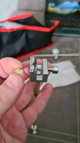

За дурної голови, рукам не спокій. Пішов перевіряти люфти на своїй, качав зажимав, знову розхитував, піджимав, ...зірвав різьбу нахрін...силумін ()(! ()(! ()(!
почав доводити до розуму, викинув латунну контрящу гайку, в тримачі досверлив скрізний отвір, нарізав різьбу... COOL тепер тримає мертво, дед-лок )))) прям G&G Hawk ()(! :-D . Ще закрутив на червоному фіксі, короч, до цього вузла вже питаннь нема.

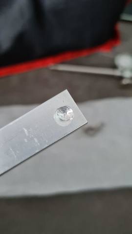

далі, похитувався право-ліво тримач бланків, болт, що його затискає, сточив на конус, на самій пластині трохи несоосно вибрав сверлом лунку. Результат гуд, при затисканні болт підтягує його вперед в сторону упору.
Сподіваюсь по фото буде зрозуміло.
