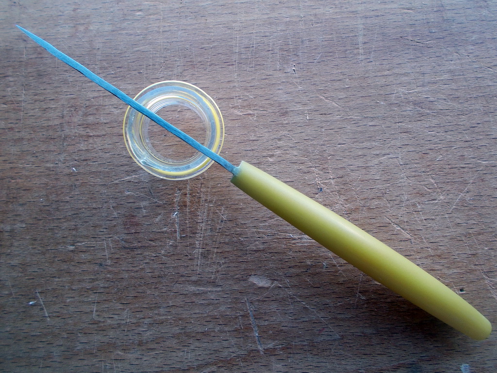

Клинок. Силуэт - прямой обух, подъем к острию очень плавный, придающий клинку стремительность. Строй - прямые спуски от середины клинка с подводом. Длина клинка 75 мм. Толщина обуха 2 мм. Сведение к началу подводов 0,3 мм. Материал клинка - Р6М5 - он же "быстрорез". Финиш голомени - родной от полотна пилы Робеля, спуски - крупный поперечный сатин.
Обух немного волнистый, поскольку это место являлось переходом полотна в зубцы.

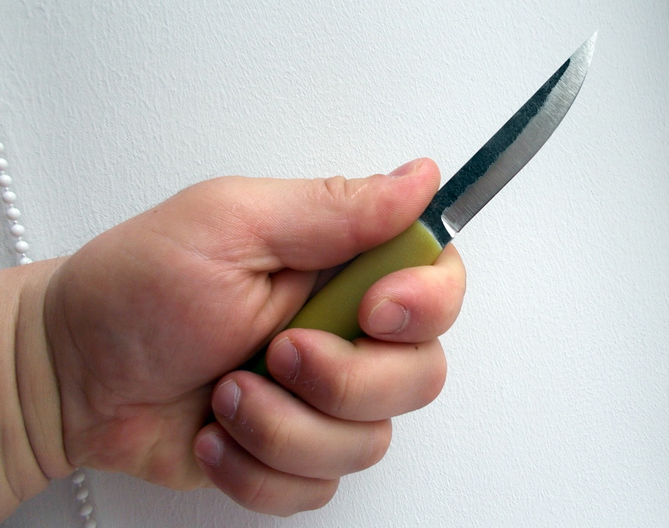

Рукоять. Винтажный стеклотекстолит характерного желтого цвета, всадной монтаж, изящные формы. Многим покажется тонкой, но не зря же он так напоминает скальпель. Длина 97 мм. Ширина 22 мм. Толщина 11 мм. В руке сидит хорошо, тем кто привык к рукоятям более стандартного объема - покажется тонковатой (что в прочем чистая правда).

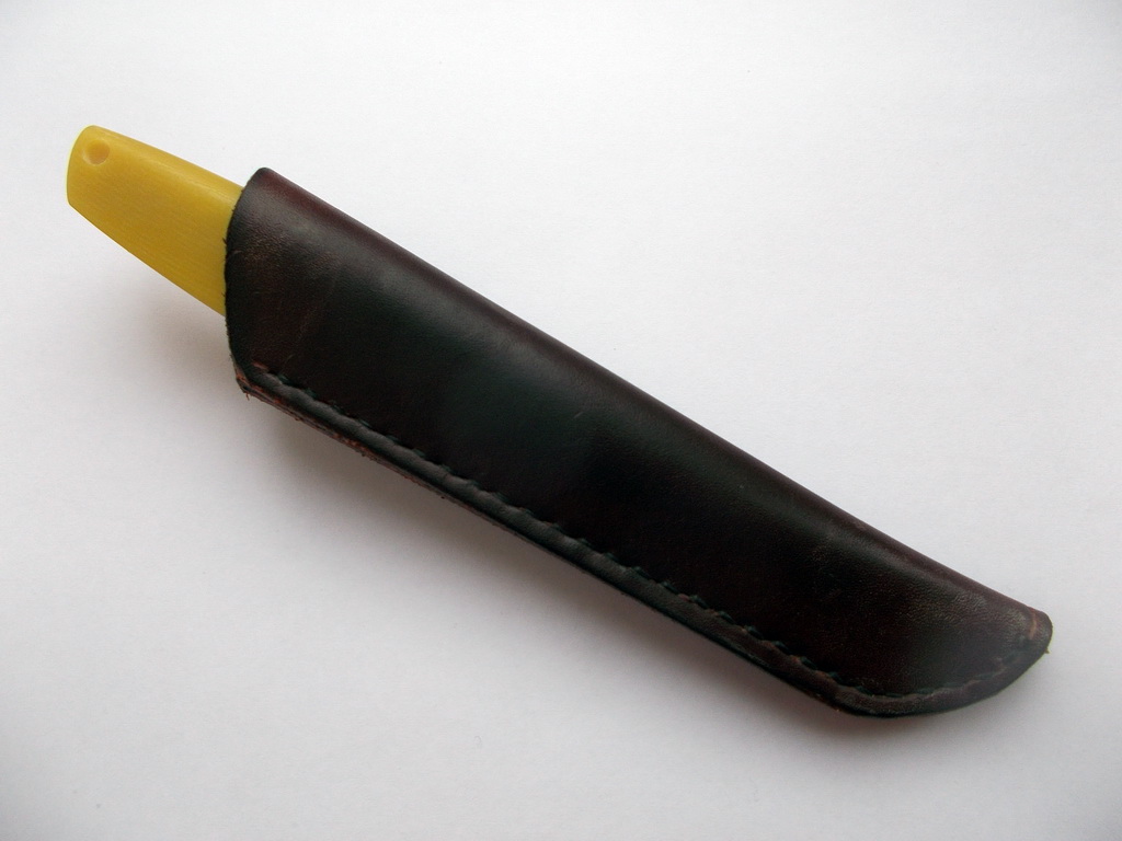

Ношение. Коричневая кожа, растительного дубления. Ножны погружного типа с фирменной микро-шлейкой мастера под подвес на шнуре или карабине. Вес без ножен 40 гр., с ножнами 70 гр.

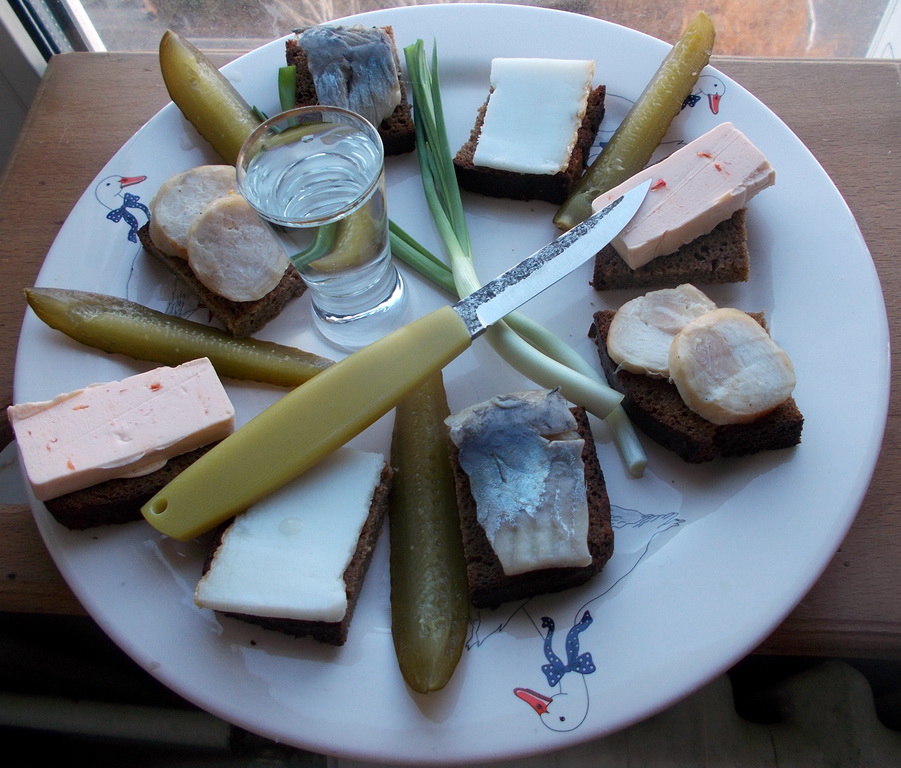

Закуска - одна из самых основных задач для ежедневного ножа. Поскольку в культуре употребления и закуски важна эстетика, а без ножа этого достигнуть трудно.

Добавлю, и петелька на ножнах, на ноже таких габаритов, на мой взгляд, лишняя.

Петелька на ножнах - для подвеса, клипса на карман или на ремень (мне больше нравится на ремень) пока сюда не добавлена, поэтому в обзоре и не засвечена.

Форм-фактор рукояти. Чтобы понимать насколько она удобна нужно ее подержать/поработать.
Насколько могу видеть, рукоять в сечении каплевидной формы . Но мне хотелось бы ее видеть чуть "пузатее"
с боков, овальнее. Мне (по фото) кажется она так будет чуть лучше сидеть в ладони. Но тогда концепция "скальпеля"
будет не такая деликатная.

По клинку. Немножечко бы его дропнуть. И чуть другой бы ему гринд... Но 2.0-2.1мм обуха - много не сыграют.
Но вот хотя бы визуально -
