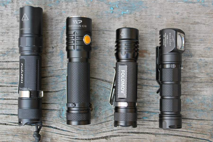

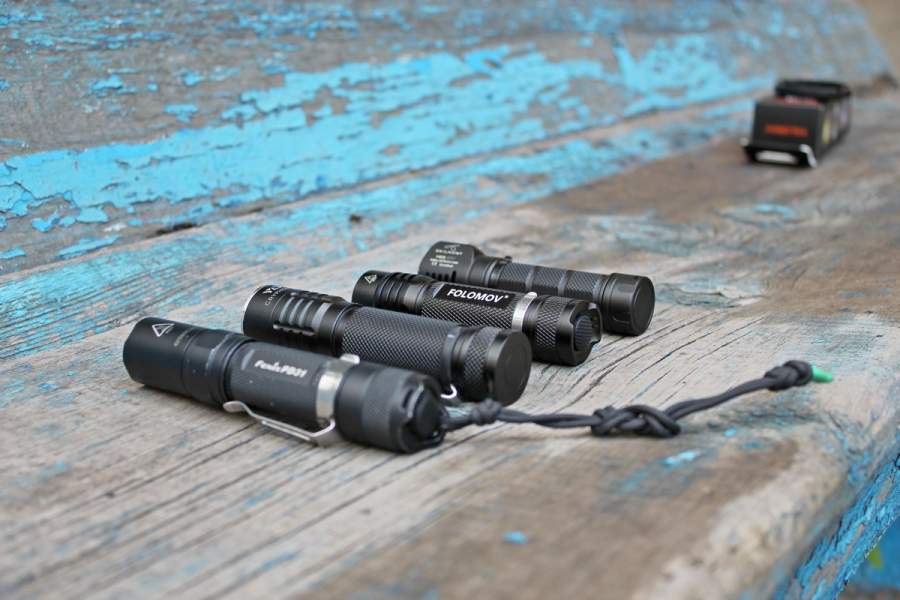

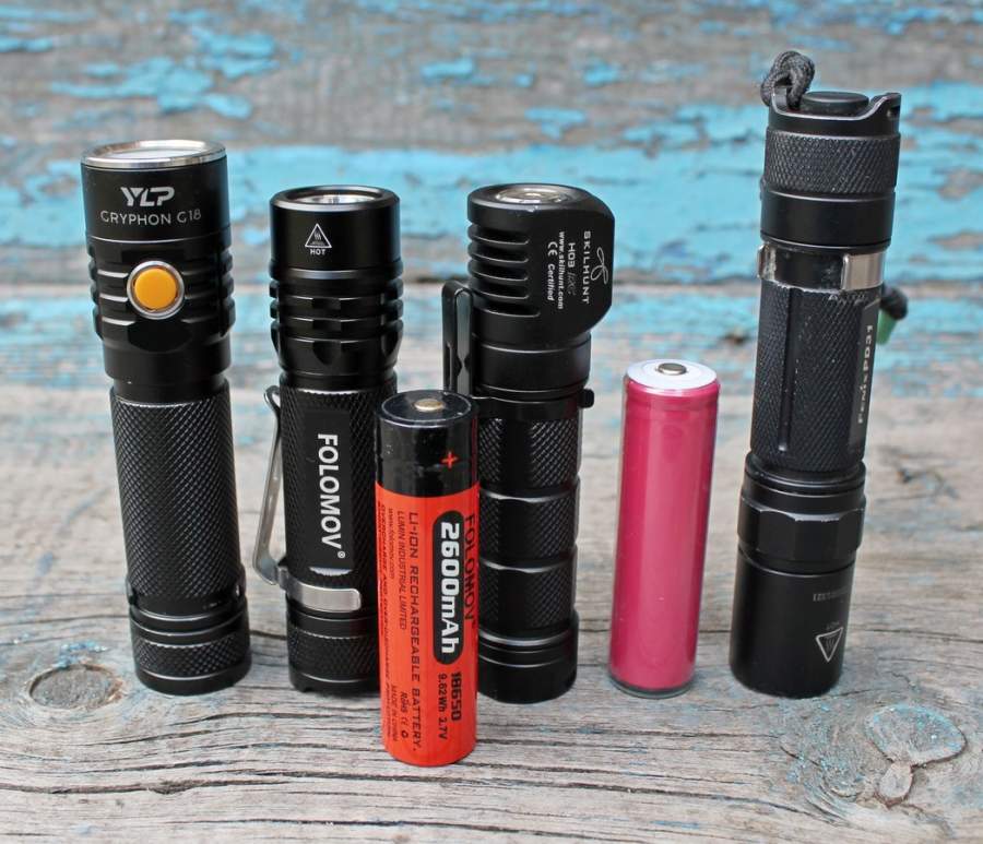

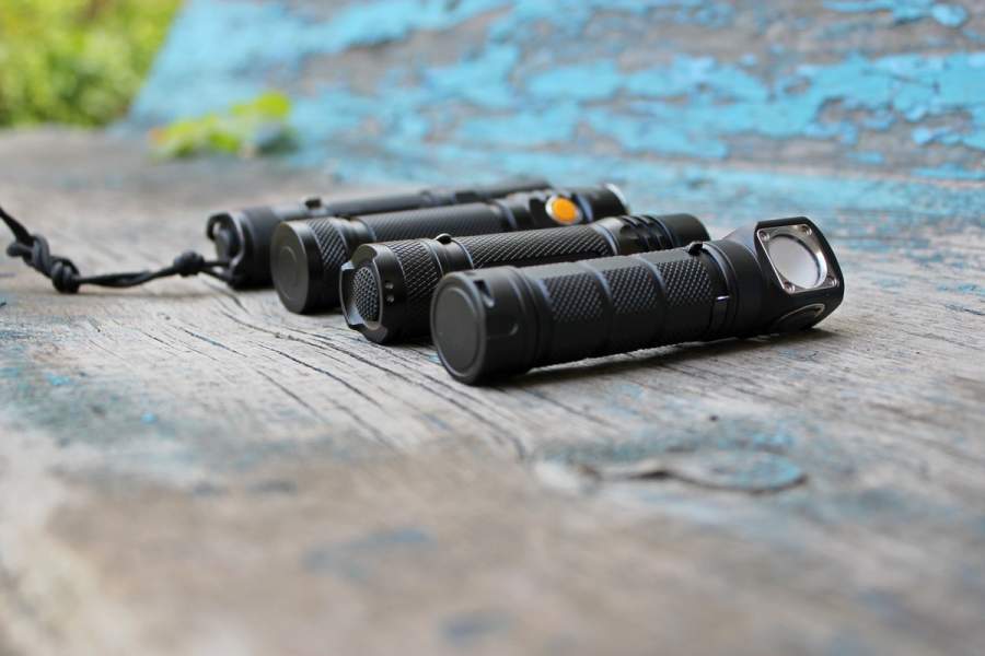

Компактность? Так у меня есть Skilhunt H03-RC. Он на один миллиметр больше, но в нем есть встроенная зарядка, хоть и не Микроюсб а магнитная, но она есть.
Как простой фонарик он не плохой, для кого-то будет хорошим фонариком. Но, чтоб так его рекламировать, по размерам… Это они зря.
Это фонарь мне напомнил мой Fenix PD31, который появился у меня лет 7 назад и радовал меня долгое время. Вот лет 7 назад, этот Фоломов меня бы удивил и поразил. PD31 я и сейчас пользуюсь, причем каждый день. Он у меня в роли ночника, направляем на черный, системный блок компьютера и он подсвечивает комнату, пока сын засыпает.

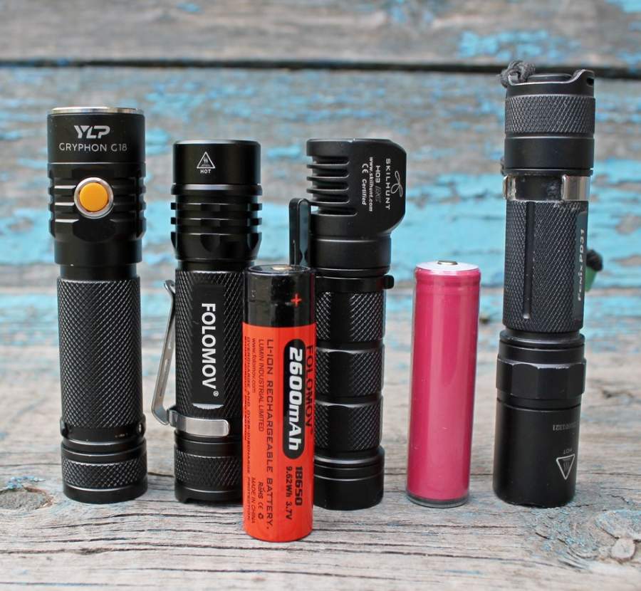

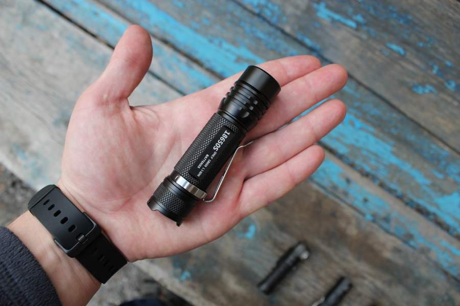

Я намерял 101мм. 10 сантиметров и 1 миллиметр – в длину. Голова в самом широком месте ~25.7мм. Хвостокрышка ~24.1мм. Опять же, похожие размеры Скилханта Н03.
Корпус качественный, даже удивительно качественный. Вот качество меня удивило. Я первый раз вижу фонарь от Folomov и тут я доволен. Например, Klarus G10 качеством по слабее.
Накатка на корпусе есть, хоть она не сильно острая, но она есть. Фонарь в руке не скользит.

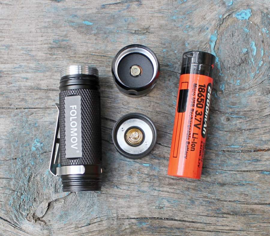

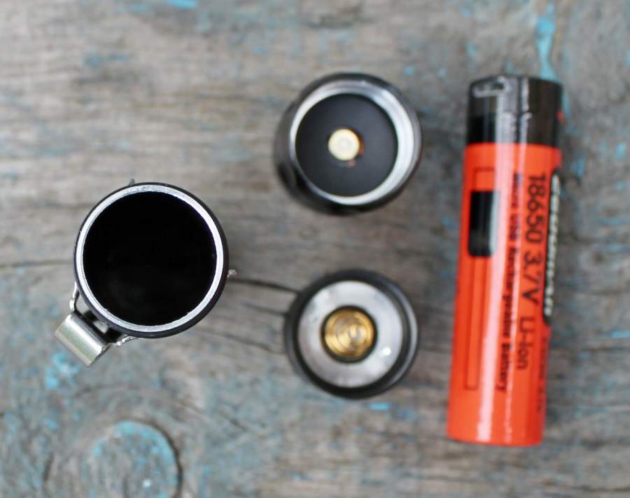

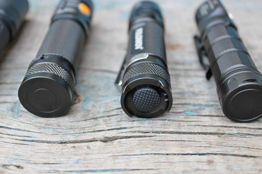

Резьба в хвостокрышке с анодированием. Приоткручиванием хвостокрышки, есть защита от случайного включения.
Фонарь компактный, в руке лежит удобно. Но держать его нужно так, чтоб можно было управлять кнопкой, которая в хвосте фонаря.
Есть отверстия для темляка, я в них продену микрокорд.
Качественный, без острых граней, в руке держать приятно.

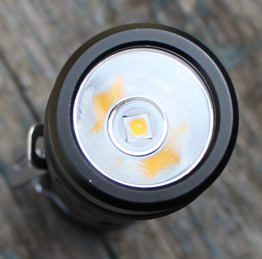

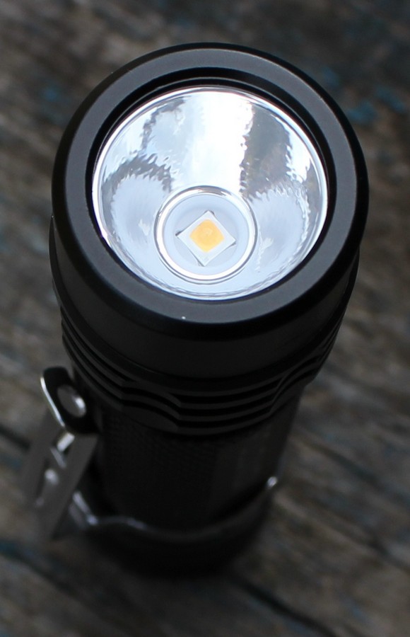

Nichia 219D.
Фонарь удивил теплым светом. Свет прям жёлтый. Намного теплее чем у G18.
Свет понравился, так как в мокрую погоду, будет хорошо освещать. Именно освещать, а не отблескивать.
Но фонарь светит – УЗКО!
Узкое центральное пятно, боковой засветки очень мало.
Вроде это EDC фонарик, так написано на коробке, но также есть надпись «Compact Tactical Flashlight» и на официальном сайте, этот фонарик в разделе тактических фонарей.
Я не понимал и не понимаю, зачем в фонаре, которым часто пользуешься, светишь себе под ноги – узкий свет… Что там можно увидеть, я не знаю. Я помню, как после широкого света триплофонаря, я снова пытался вернуться к свету PD31… Пытался, но так и не смог вернуться.
Этот Фоломов тактик с узким светом и с такими размерами?
Понятно, матовый скотч решит вопрос боковой засветки, но центральное пятно останется узким.
Свет фонаря я так и не понял. Зачем они сделали его таким узким, дали возможность светить на 167 метров (но не уточнили, это по ANSI стандарту или нет), и поставили теплый светодиод, еще и Nichia 219D.
Возможно это просто минитакти.)) Самый компактный – тактический фонарик. Вроде и шутка, а вроде и нет.)
Возможно производитель сам не решил, это тактик или ЕДЦ фонарь, или сделали ЕДЦ тактик)
Рефлектор типа рифлёный. Рифления более мягкие, чем я видел у других производителей. Странно, что рефлектор сделали не гладким.

Клипса есть, не плохая. По жесткости она сильнее чем в том же PD31, конечно же крепче чем в Skilhunt H03, но слабее чем в G18. Посадка на карман не глубокая, фонарь с кармана будет торчать, но не сильно. К клипсе вопросов нет.
И она прокручивается по кругу. На усики надеть термоусадку и будет красота.

Хорошая кнопка. Нажатие приятное, четкое, с хорошим щелчком. Резиновая накладка, по ощущениям – плотная. Плюс пупырки, думаю долго не сотрется.
Фонарь стоят на хвосте. Можно поставит на стол и светить в потолок.

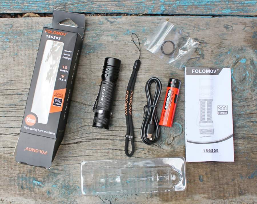

Коробка, фонарь, аккумулятор 18650-2600mAh-MicroUSB, темляк, инструкция и два запасных уплотнительных кольца.
