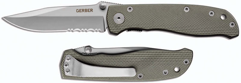

На автофоруме сейчас незадорого (20$) продают Gerber Air Ranger.
Тем, кто хотел бы попробовать серрейтор + дизайн от Харси(!) я бы порекомендовал взять :)
Типа, такой -
