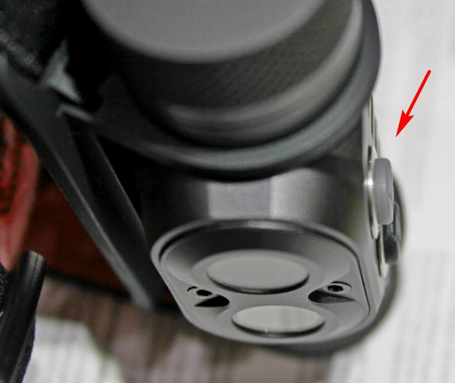

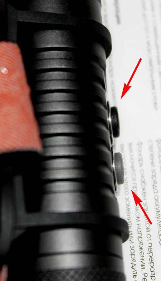

Начну с самого “страшного”, с кнопок:
Кнопки тугие, клик чёткий, в меру тугие. Нажимаются под разными углами и в разных направлениях.
По моему мнению, кнопки такие, как в G18. Только резиновые накладки чуть другие. Накладки больше, выступают выше, резина чуть мягче. Нащупываются сразу, конечно же. В перчатках, даже в плотных - все нормально нажимается и управляется.
Я перевернул фонарик кнопками вниз. Мне так больше нравится.
Прижимные кольца без резьбы, резиновые накладки я уже сам не полезу менять. Хотя в Скилханте откручивал кольцо и вынимал резиновую накладку. Я голосую за прижимные кольца как на G18.
Подсветка кнопок есть, светятся зеленым цветом, сочным. Подсветка не равномерная (сказал для полного описания). На подсветку кнопок в налобнике - мне совсем ровно. Я-то не вижу кнопки, когда фонарик у меня на голове. Есть подсветка - нет подсветки, для меня это совсем не важно. Узнать состояние аккумулятора я могу и тройным нажатием на серую кнопку.
Хотя мне и заряд аккумулятора не так важен. :) Засветилась кнопка красным светом, ок, понял, держу наготове запасной аккумулятор. Узнать заряд аккумулятора перед выходом из дома? Зачем, в фонарике есть встроенная зарядка, конечно же, у меня аккумулятор будет дозаряжен на 100%.
Ок, функция проверки заряда есть - хорошо. Мне она не нужна, но наверно другим нужна, раз ее сюда встроили.

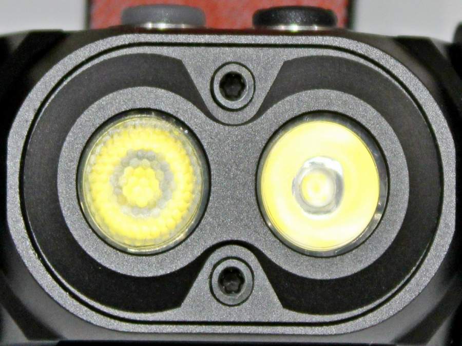

Как светит?
Светит интересно. Конечно же.

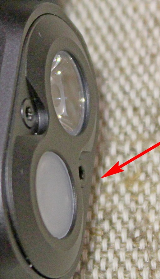

Узкий/сфокусированный свет - со средним пятном, думал, будет уже. Есть небольшая - боковая засветка.
Широкий свет - вот тут я ждал света пошире. На заливной не рассчитывал, но хотел пошире.
Конечно, Яркому Лучу отдельное спасибо за защитное стекло, сверху линзы. Если бы линза была без стекла, она бы была в “пупырках” и увеличить боковую засветку, было бы не так просто.

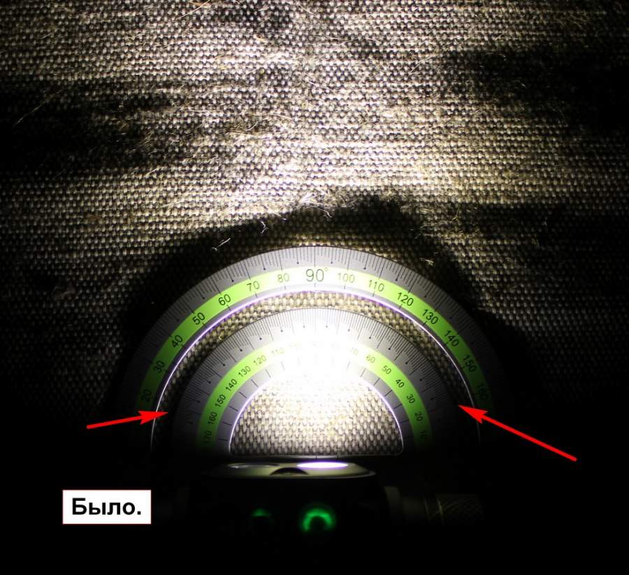

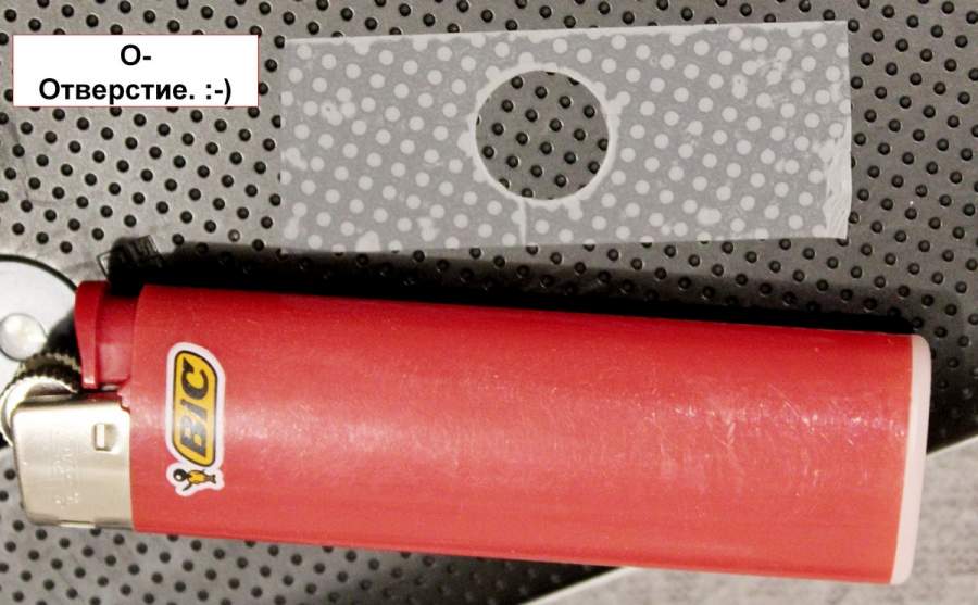

Я сделал себе свет чуть шире и добавил боковой засветки. Я не сравнивал на темной улице свет Панды и Феникса, но как мне кажется, теперь широкий свет у них почти одинаковый. Такой ширины мне хватает.
Поэтому, светом я остался доволен. Первая прогулка порадовала, старался найти места потемнее. Но как назло, везде снег, все былое, недавно отремонтировали уличное освещение, кругом одни фонари, светят далеко. Деревья без листьев, свет не закрывают.
Если включить двойной свет, то да, переходы мягкие. У Феникса светодиоды с разной температурой. Но лично мне - все равно. Видно этот переход или нет. Меня он не напрягал и я на него не обращал внимание.
Было:
Стало:

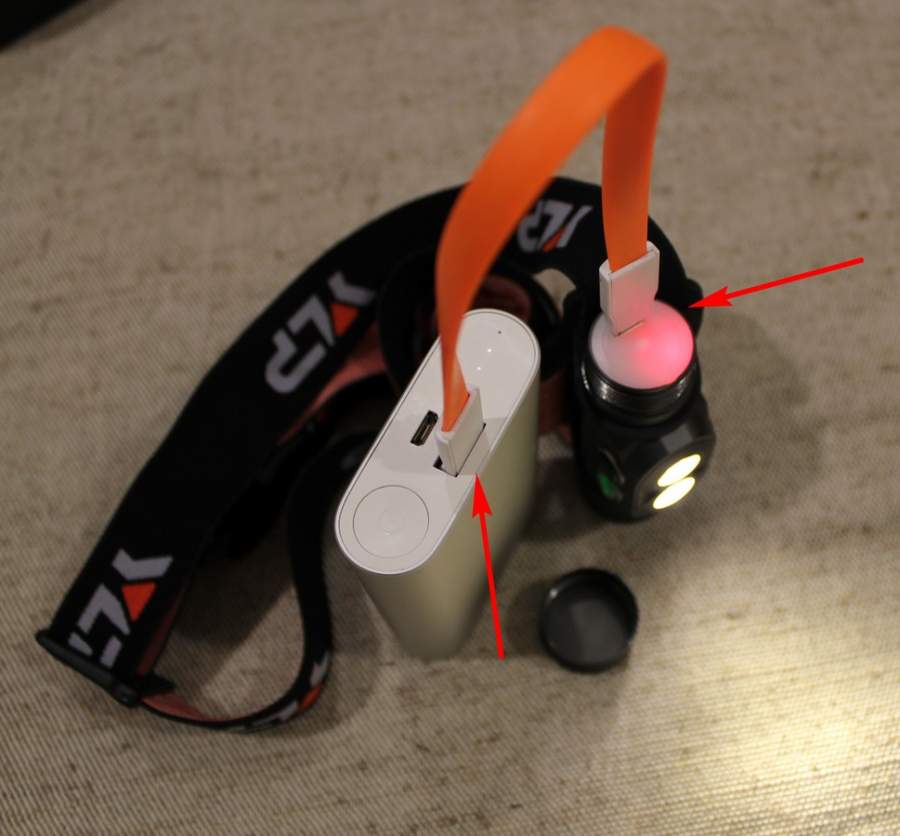

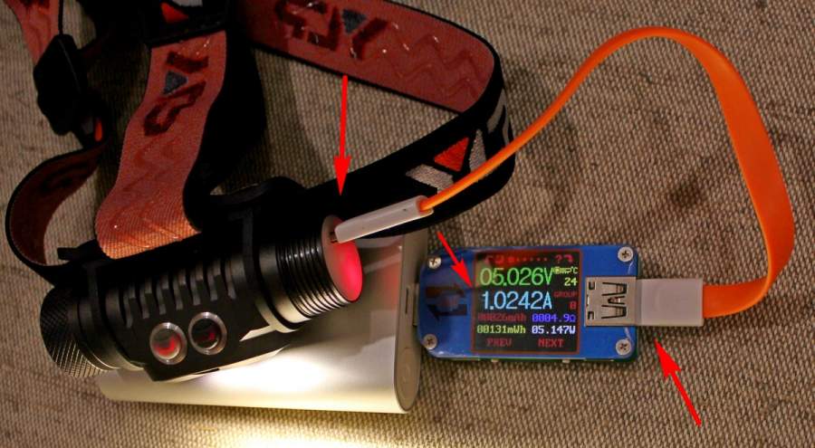

Работа напрямую от павербанка:
Сильная функция! Иногда, в Скилханте, за рабочий день менял по 3-4 аккумулятора 18650.
Это когда ехал на 30 минут… Там работы, минут на двадцать, ну на тридцать. Окей…
И ночью приезжаю домой. Чаще я готов, HP30R + павербанк с собой.
Но если у человека только Panda-3R? Отлично! Купил нормальный кабель, метра на полтора или два, от БлитзВульфа или Орико, закрепил кабель на наголовном креплении, подключил фонарик к павербанку и все! Свети сколько хочешь, главное не мочить фонарик и не работать в пыльном помещении.
Если у человека есть мозг, то и проблем не должно быть с фонариком.
Я пока не работал долго в таком режиме, но фонарик светит даже без аккумулятора. Вроде работают все режимы.
На фото, в фонаре - НЕТ аккумулятора и включены два светодиода на максимальную яркость.

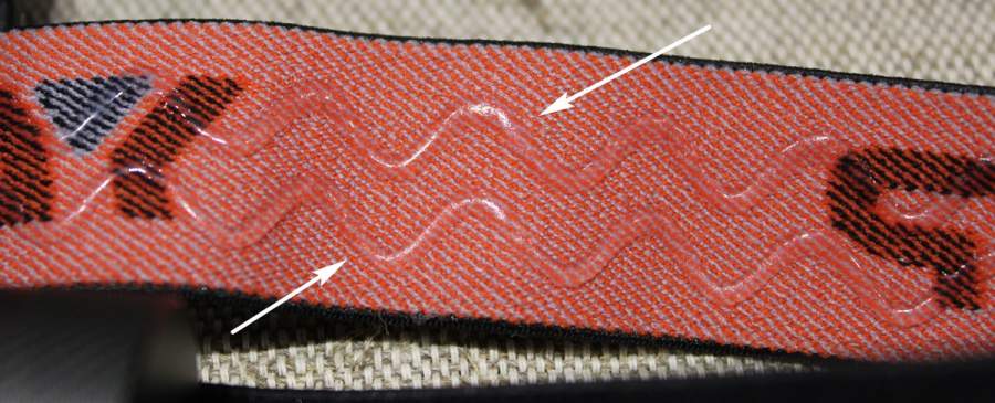

Налобное крепление:

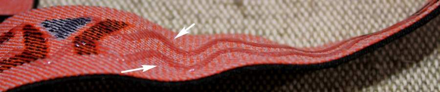

Царское! Силиконовые полоски делают свое дело. Каску/шлем я не ношу, а вот фонарик на флисовую шапку надеваю.
С такими полосками фонарик крепче держится, не нужно затягивать резинку, для надежного крепления.
Наголовное крепление, строгое, темное.
Читал темы, просили такие резинки. Но я наоборот, голосую за яркие резинки, с кучей светоотражалок, со всех сторон. Чтобы, человек с фонариком на голове, был виден всегда и со всех сторон.

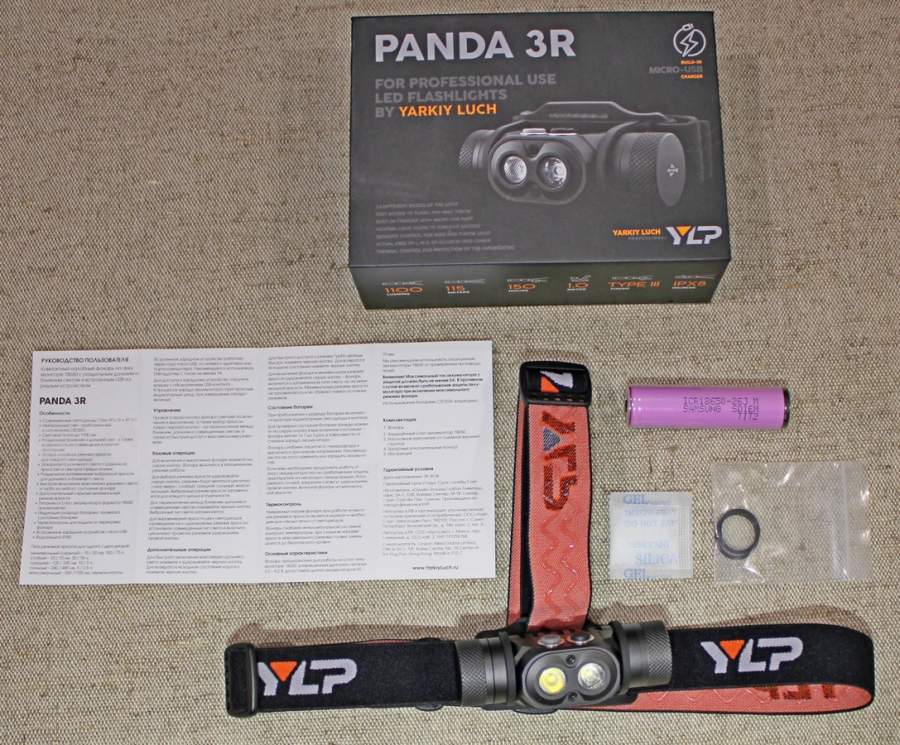

Комплект и упаковка:
Аккумулятор на 2600mAh, инструкция, два запасных уплотнительных кольца. Еще мешочек силикагеля.
Полный комплект, красивая упаковка. Хороший подарок. Человек просто заказывает, получает посылку и дарит. Все, ничего не нужно докупать, ни зарядок, ни аккумуляторов.
