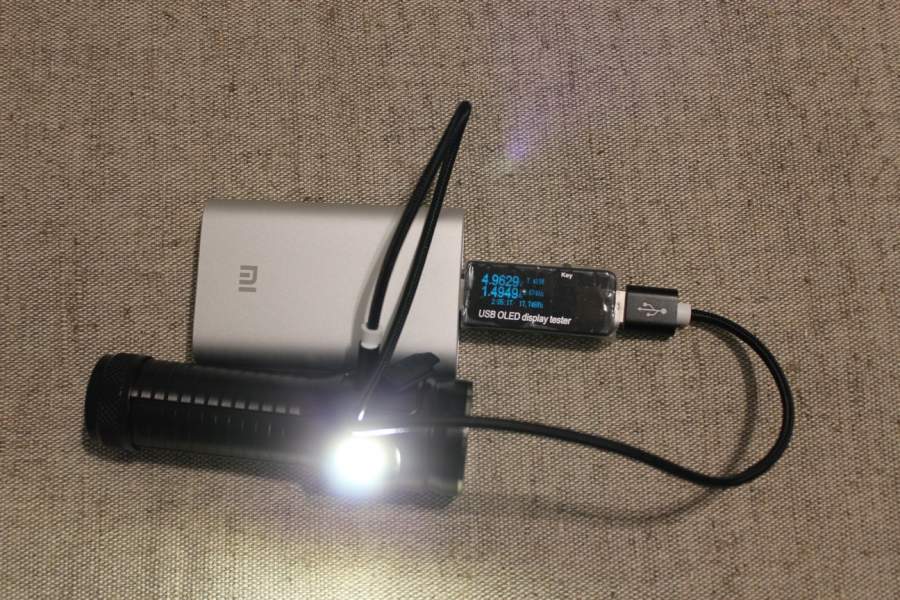

Если боковой диод включен в одном из трех режимов и фонарь подключить к зарядному устройству, боковой диод перейдет на средний режим, если отключить от зарядного устройства- фонарь продолжит светить в среднем режиме.

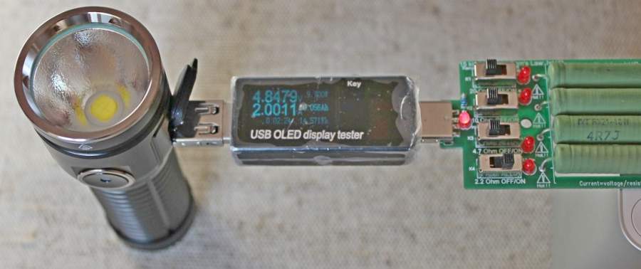

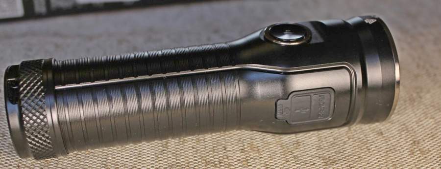

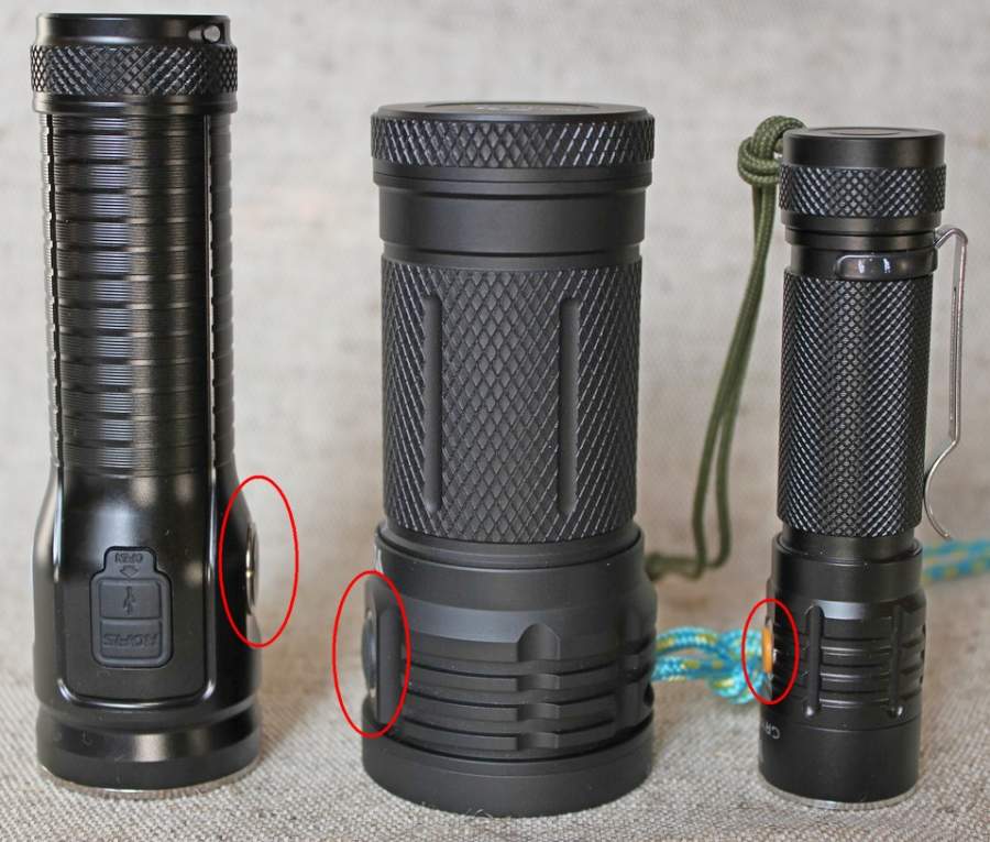

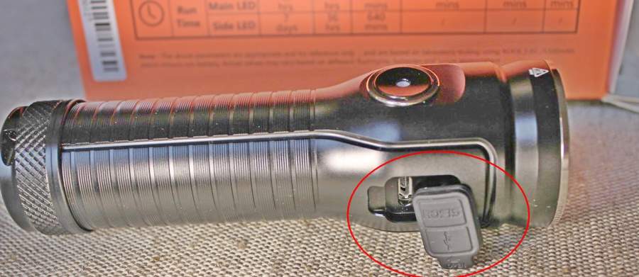

Порт зарядки:
В MecArmy PT26 порты были расположены на резьбе, аж за двумя уплотнительными кольцами. Думаю, с ним можно нырять на глубину больше метра. Я не ныряю с фонарями. Пользуюсь под дождем, под сильными дождем, пока ни один фонарь не протек. Для меня расположение портов в MecArmy PT26 было не удобным. Чтоб поставить фонарь на до зарядку, нужно открутить голову, положить ее рядом и воткнуть кабель зарядки. Мне удобнее просто открыть заглушку и вставить кабель.

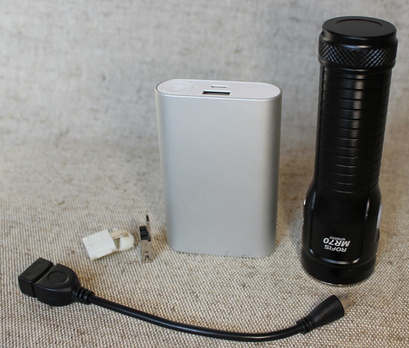

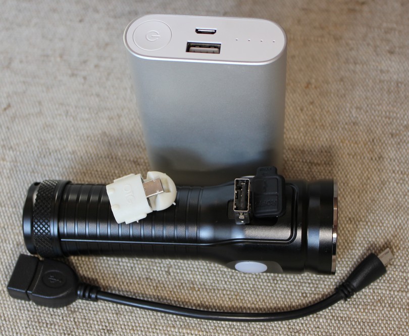

По функции павербанка, мне тоже удобнее Rofis MR70, в бумажнике у меня есть мини OTG переходник. Бумажник всегда со мной, значит и этот переходник. В дороге удобнее использовать Rofis MR70. MecArmy PT26 я клал в основное отделение сумки, кабель зарядки выводил в карман. Голова фонаря и корпус лежали раздельно, в одном отделении и могли повредить друг друга, хотя бы просто поцарапать. Приходилось разделять разные части фонаря в разные отделения, это неудобно.
Поэтому расположение порта в Rofis MR70 мне больше нравиться.
Заглушка держится очень крепко. Как я понял, только “умелые” производители не могут нормально закрыть порт. В фонарях: Fenix- CL30R, Яркий Луч- Скорпион, Яркий Луч- G18, Rofis- MR70 - - Порты прикрыты- отлично! Думаю, выдержат купание в ведре, а большего мне и не надо :-)
Порт отдает 2А. Это не мало.

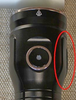

Кнопка:
нормальная, удобная. Ничего необычного. Если покатать фонарь по столу- кнопка не нажимается. Я буду переносить фонарь с блокировкой (с приоткрученным хвостокрышкой). У кнопки нормальный клик, но после нажатия можно вдавить кнопку на миллиметр, будто плата продавливается.
В перчатках кнопка нащупывается нормально.

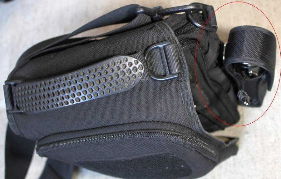

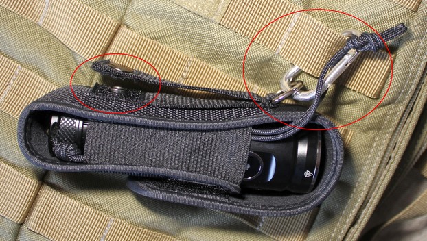

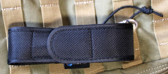

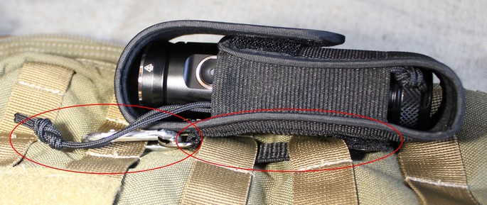

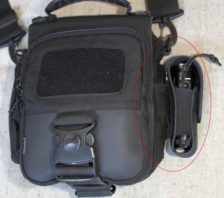

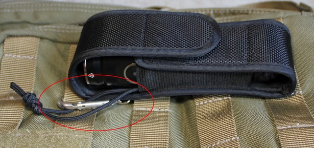

Расскажу про чехол:
Чехол нормальный, можно подвесить сразу на две полосы типа MOLLE:
Держится хорошо, не сильно болтается. Если подстраховать чехол и фонарик, подцепив D- образное кольцо и темляк фонаря за карабин (Изображение), то можно не переживать, фонарь не потеряется, даже если чехлом зацепиться за ветки:
Вот как это выглядит на сумке:
Я буду пользоваться комплектным чехлом. Но у него есть минус- не хватает дополнительного фасеткса. Я не доверяю липучкам Велкро, даже таким как у Maxpedition. Всякое бывает, часто лажу по чердакам, цепляюсь рюкзаками, сумками.

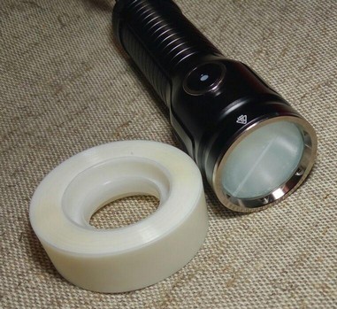

Походил первые дни, поигрался основным светом, светил в темных местах, далеко, высоко, ярко. Ну забавно) Но для меня это не практично, такая дальности мне не нужна... Мне бы боковой диод поярче... В максимальный режиме- боковой диод светит на 200-120лм. Но чуть позже вспомнил про матовый скотч и решил попробовать, как будет светить основной диод с матовым скотчем на стекле. По-быстрому приклеил скотч, решил сразу сфоткать на телефон и выложить в телеграмм…
(да, не красиво, с двух кусков, так как скотч узкий. Не могу найти широкий- матовый скотч. Да и не сильно искал, только в “супермаркетах” канцтоваров. Полоска посреди стекла на свет не влияет, светил на снег, на стену, крутил фонарь и изменений в форме пятна- не заметил. А значит- х-о-р-о-ш-о)

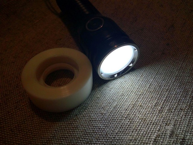

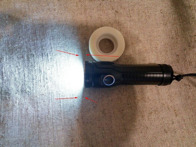

Сфотографировал, посмотрел фото и удивился очень широкой- боковой засветке. Если держать фонарь на уровне пояса и светить прямо перед собой, засветка светит аж под ноги. Вот фото:
Со скотчем на стекле я получил интересный свет. С центральным пятном и яркой и широкой боковой засветкой. Когда не хватает яркости бокового светодиода- включаю основной в среднем режиме (450лм) ну или очень редко- максимальный режим (~1000лм). Основной диод не синит, долго всматривался, сравнивал, но синивы не заметил. Для яркого света, мне подошел свет по цветовой температуре, заменять светодиод не буду. Не теплый конечно… Но сойдет.
И на секундочку, максимальный режим- бокового светодиода 200-120лм заливного света, которого для большинства задач хватает и это аж 9 (ДЕВЯТЬ) часов такого света. И средний режим основного светодиода (дальнобойный свет или широкий, сами решаете)- 450лм и это тоже 9 часов такого света! (У меня это девять часов очень широкого света.) А это неслабо! Мне нравиться, когда после использования фонаря остается примерно 20% заряда аккумулятора (небольшой резерв). И девять часов света меня радуют)

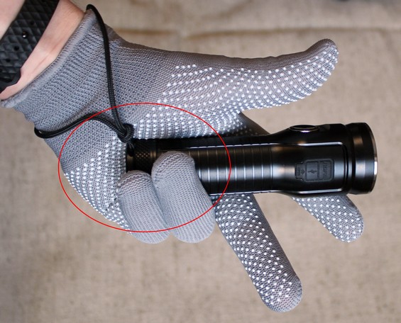

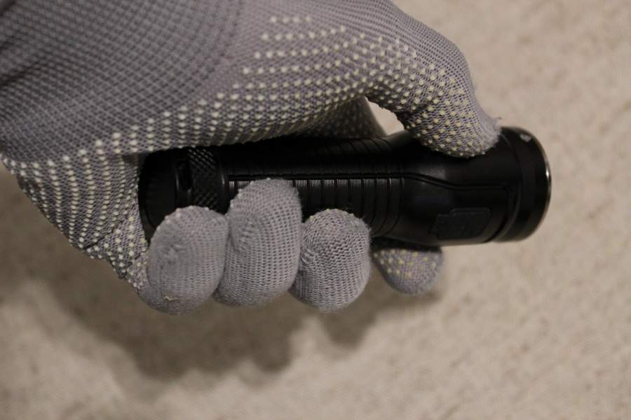

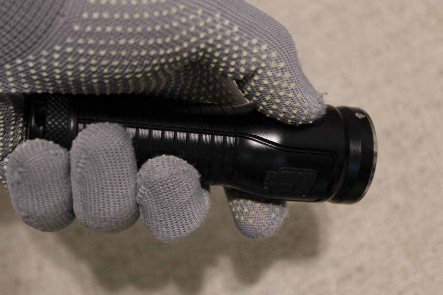

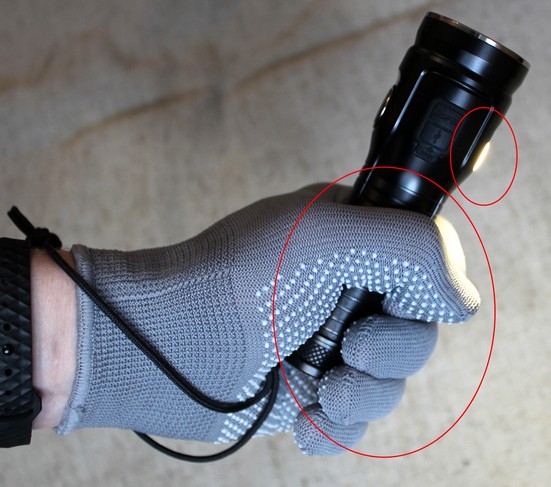

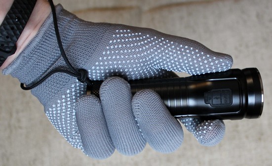

В руке держать удобно, прям ложится в руку:

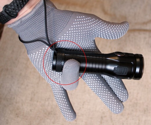

Задняя хвостокрышка дает хороший зацеп при удержании. Я фонарь держу двумя пальцами- безымянным и мизинцем, большим пальцем управляю кнопкой, а указательным и средним- просто придерживаю фонарь.

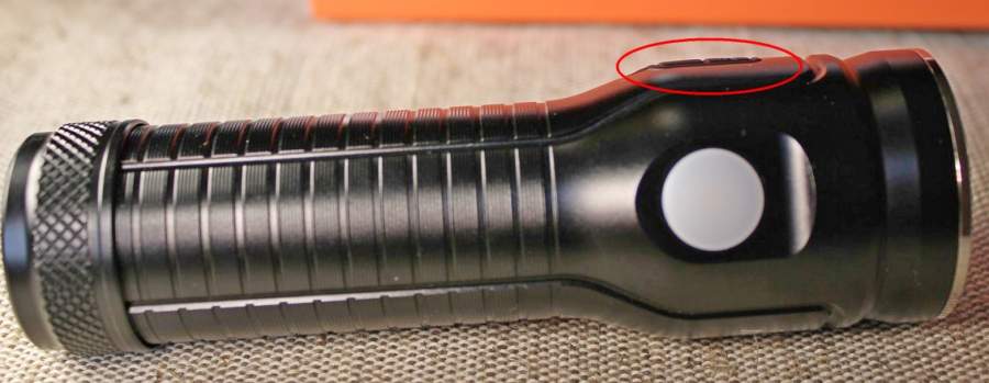

Вот так держу когда свечу боковым светом:

Кнопка нормальная, мне она напоминает кнопку в компьютерной мыши. Все четко, ровно, ложных нажатий пока не было. На морозе нормально работает, в перчатках нажимать удобно.

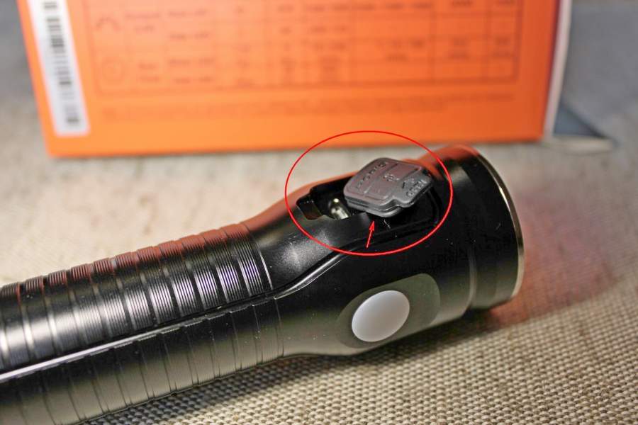

Заглушка порта MicroUSB жестковата, я ее чем-то выколупываю, когда ставлю на зарядку. Чаще поддеваю штекером MicroUSB. Но жесткая- не мягкая! Пусть лучше так, чем сама выпадает. Она не выступает, не цепляется. Ее даже не видно, если не присматриваться и не искать ее.
К заглушке у меня нет вопросов, всем доволен. Да и вообще, к фонарю у меня нет вопросов, всем очень доволен.

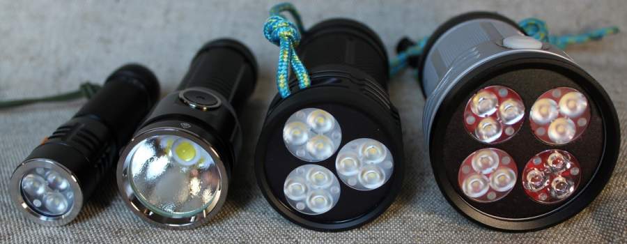

Попользовавшись MR70, понял, что в Sunwayman C22C не смогли нормально сделать боковой свет, хоть он мог работать вместе с основным. Нужно было ставить хороший рассеиватель или матировать линзу.

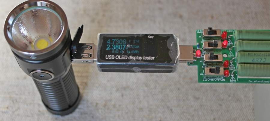

Павербанк работает, и как по мне, работает отлично. Я сегодня сделал замер ёмкости током в 1.5А. И слил с него 3465mAh!!! Почти 3500 махов! Такая емкость и с фонарика!
Что важно: после того как напряжение упало до 3.8V и тестер выключился, в фонарике доступно еще по 2 первых режима!!
По два режима на каждом светодиоде. То есть, при использовании этого фонарика в роли павербанка, вы не останетесь без света. И без проблем сможете дойти домой при свете этого же фонарика.
Причем на нормальной яркости, да, не тысяча люмен, но хороших 450лм есть. Ну или 30лм в минимальном режиме и надолго. Так же можно включить боковой светодиод на 60лм, и светить себе под ноги.
Если Вам ежедневно нужен павербанк, тогда, конечно лучше брать отдельный павербанк, он будет тонкий, легкий. А это фонарик, яркий фонарик.
Не рассчитал с зарядом мобильного телефона? Или срочно понадобилось много звонить и решать важные вопросы, телефон разряжается быстро, павербанк дома... Но с с собой есть этот фонарик и небольшой кабель для подключения телефона - отлично! У меня было такое, несколько раз. Когда совсем не до контроля заряда своего телефона, много звонков, поиска информации в интернете и тут телефон начинает сигналить, требуя подзарядки. Поругался на телефон, вспомнил, что у меня дома штук 5 разных павербанков...

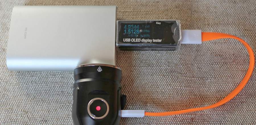

Мой павербанк от Xiaomi на 10 000mAh и отдает кажись 6500-7000mAh. Если взять запасной аккумулятор 26650 для фонарика, то и с этого фонарика можно снять 7000mAh. Насчет того, что лучше, павербанк или MR70 каждый сам решит.
Как резервный павербанк мне удобнее MR70, как чисто павербанк- Xiaomi. Это когда я примерно знаю, что мне может пригодиться павербанк. Или я выбегаю с дома, с разряженным телефоном. Тогда конечно возьму павербанк.
Но для дальних поездок, удобнее павербанк со сменными аккумуляторами. Для таких целей я брал павербанк Сошайн на 4*18650 и 8 запасных аккумуляторов 18650.
Сейчас, я бы конечно брал с собой MR70 штук 5 аккумуляторов 26650 ну и отдельную зарядку типа GyrFalcon ALL-88. Это чтоб и на обратном пути смотреть фильмы и сериалы, не отказывать себе в играх.
Ну а по городу, если MR70 основной фонарик, тогда взял бы про запас аккумулятор 26650 и красота. И свет и резервная подзарядка для телефона. Иногда даже и не резервная. Например мне нужно подождать знакомого, минут 30. В телефоне осталось процентов 50 заряда, А пока жду, можно пару боев поиграть в ВаинГлори, эта игра хорошо разряжает телефон.
Подключил фонарик и играю себе.

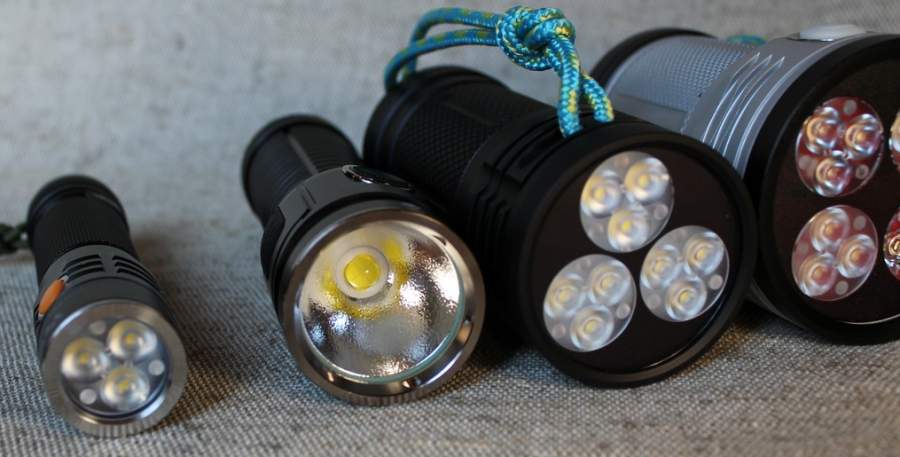

Свет и режимы:
Основной свет у меня немного модифицирован, я на стекло наклеил матовый скотч. Получил сильно увеличенную боковую засветку, при этом осталось яркое- центральное пятно. И с такой боковой засветкой, мне удобно гулять.
В очень темных и спокойных местах, типа посадок, парков я гуляю с широким светом (боковым светодиодом) на максимальном режиме (200лм?), по тротуарам, где слепят встречные машины гуляю с основным светом. Примерное использование яркости: процентов 70 на 450лм и 30 процентов времени на 1000лм.
Широкий свет (боковой светодиод) смогли сделать хорошо. Мне нравится. Разве что хотел бы еще режим люмен на 500-600. Но даже и на 200лм отлично. Включаю, направляю вперед и идем гуляем не спеша. Заливая светом почти на 180 градусов. В темноте освещает метров на 30. Причем красиво заливает теплым светом.
Приятный свет для спокойных прогулок.
Если не хватает бокового света, тогда включаю основной свет, 450лм сфокусированного света, хватает для большинства задач.
Но в дожди и слякоть, буду жарить на 1000лм.
1000лм это его ходовой режим, фонарик не перегревается, светит часа 2, а то и больше. Мне на одну прогулку хватает.
Можно еще больше рассеять свет и наклеить матовый скотч в два слоя, но пока думаю над этим...
Получается, что боковой диод использую в первую очередь, когда не хватает яркости, тогда уже включаю основной свет на 450лм. Добавить бы боковому свету режим на 500лм и с режимами был бы полный порядок.
Управление:
Мое мнение осталось без изменений. Оно не идеальное, но нормальное, можно привыкнуть и пользоваться без ущерба психики. Этим фонариком я часто пользуюсь, он у меня на третьем месте, после ЕДЦ (G18) и налобника (или H03nw RC или HP30R). Не раздражает, не напрягает. Все нормально, нет желания продать фонарик.
Конечно, я бы хотел в такой фонарик две независимые кнопки и два независимых варианта управления, с быстрым доступом к минимальному и максимальному. А еще лучше, на две кнопки Ui3 с Метеора.)
Встроенное зарядное устройство:
Про встроенную зарядку я не буду петь песни, она тут есть, работает отлично. Сейчас - уже, встроенная зарядка это норма и нет ничего не обычного. Удобно, шикарно, просто. Отколупал заглушку, вставил кабель и пошла зарядка или дозарядка.
Пользуюсь фонариком примерно один раз в два или три дня и так же подзаряжаю его, после каждого - продолжительного использования фонарика.

Фонарик красивый, в руках держать приятно. Нет супер цепкой накатки, но и с рук не выскальзывает, поперечные проточки делают свое дело. Такой фонарик не стыдно дарить, будет красивым подарком.
Надежность вроде не плохая. Фонарик прошел со мной пару сильных дождей, пользовался им в штатном режиме, клацал кнопку, переключал режимы, светил на 1000лм. Дома фонарик падал на линолеум раза 4, с высоты примерно 80см. Один раз упал на улице, на асфальт... Мне было очень больно. Но фонарик без проблем пережил падение, получил пару сколов на анодировании. К надежности у меня нет вопросов.
Был один случай: подключил я в фонарик кабель с тестером, тестер включился, и потом я тестер подключил в обычную зарядку. Тестер завонял неприятным запахом, я быстро все отключил и подключил нормально. Сначала тестер в зарядку, потом кабель в тестер и потом этим кабелем - фонарик.
Все работает, фонарик выжил, тестер работает. Вроде обошлось. Но больше не буду так делать. )
Кнопка интересной формы, с пластиковым колпачком, ценю это. Так как нет возможности самостоятельно и быстро заменить резиновый колпачек, поэтому мне больше нравятся не стираемые колпачки, металлические и пластиковые. Клик в кнопке необычный, отличается от остальных фонарей которые у меня есть.

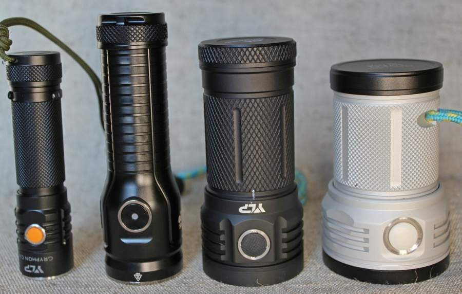

На мой взгляд, размеры у этого фонарика - просто отличные! Да, это не крошечный DQG, так тут какой набор дополнительных функций. Мне интереснее этот Рофис, чем DQG.
Яркий фонарик, на хороших 1000лм и с возможностью засветить на 3500лм, боковым светом, встроенной зарядкой, еще и павербанком! Было дело, я носил его как ЕДЦ фонарик, в кармане брюк. Жаль нет клипсы, так бы было еще удобнее. Но и без клипсы нормально, можно использовать как основной и единственный фонарик.

Есть еще ААА фонарики, на мизинчиковых батарейках, они еще меньше. Но, чем меньше элемент питания, тем меньше ёмкость, тем меньше светит фонарик.
Я пользуюсь наключным фонариком на ААА аккумуляторе, он очень маленький, Fenix E05(2014), есть три режима. Я подвешиваю его на карабинчик Викторинокс и карабинчик цепляю и часто ношу с собой, как резервный фонарик, но при этом он очень хорошо светит, есть три режима, которые перекрывают большинство задач, для фонарика такого размера.
Так же я пользуюсь маленьким и супер удобным фонариком на одной пальчиковой батарейке - Fenix E11. Вот сейчас отвечаю Вам а Е11 подцепил клипсой на трусы)) Так и висит. Сейчас иногда электричество отключают, уже один раз выручил в такой ситуации. Так вот этот Е11 больше чем Е05, но он светит ярче и дольше. А разница в размерах заметна.
Но фонарик для ежедневного использования у меня другой - YLP G18, маленькие размеры, встроенная зарядка MicroUSB, теплый, я поставил широкую линзу и фонарик светит просто заливным светом. Небольшие размеры, на 340 люмен светит часов 5, может и больше. А это ярко и долго. Но размеры больше чем у Е11. А если сравнить G18 и Е05, так будет огромная разница в размерах.
Вот к чему это я: если часто пользуетесь фонариком и нужно много света, то Вам скорее всего не хватит фонарика на пальчиковой АА батарейке, нужен будет фонарик на аккумуляторе 18650. Но иногда мне не хватало G18. На вечерней прогулке с собакой светил в экономном режиме на 80лм. А вот MR70 хватает на долго, тут аккумулятор не на 3400mAh как в моем G18 а на 5500mAh. И G18 в режиме 1200лм светит нормально, но уже нагревается, плюс светит не так долго, как MR70 на 1000лм.
И уже каждый выбирает под свои задачи.
Можно обойтись бюджетным Skulhunt H03 и парой запасных аккумуляторов, плюс четырех слотовая зарядка, для подзарядки этих аккумов.
Но мне удобнее не менять аккумуляторы, не устанавливать эти аккумы в зарядку, а просто светить, знать что света хватит и по приходу домой, я поставлю на зарядку свой телефон и фонарик, в одну и ту же зарядку, таким же самым кабелем, как и телефон.
Хотя, для большинства задач хватит фонарика в телефоне)
Я когда увлекся прогулками с яркими фонариками, тысячи на 3000 люмен. Привык и не заметил. Так вот потом отвыкал от этого, на прогулках с собакой и без фонариков, потом с наключником, потом с телефоном. И нормально, 3 дня гулял с телефоном, в один из дней шел дождь, нече, достал одноразовый пакетик, положил в него телефон, пакет завязал на узел, чтоб вода не попала к телефону и гулял. Нормально)
Мутний писал(а): Так і не надумав наскільки цікавий для мене формат.
Если есть интерес и есть возможность купить такой фонарик, то советую обратить на него внимание. Удобное устройство, тут и как кемпинговый фонарик светит хорошо, и как прожектор лупит нормально.
А размер, такое) Кто-то гуляет и с Olight X9R, там просто огромное бревно)
