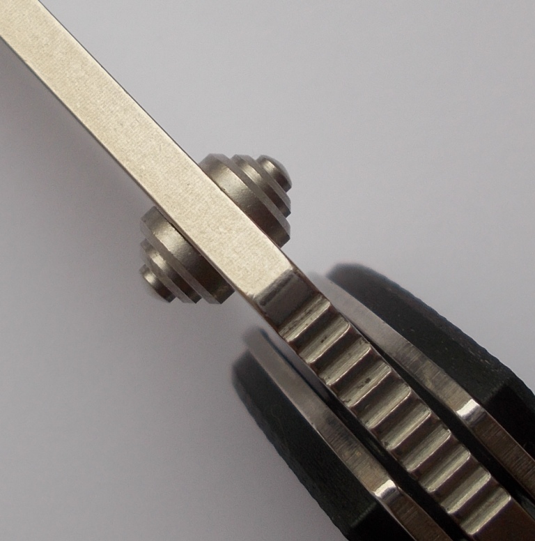

Однорукое раскладывание - двухсторонний шпенек в виде круглой трехступенчатой пирамидки.

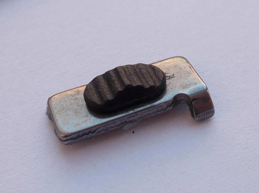

Замок - лайнер-лок с крупной насечкой на "педали" и системой блокирования пластины замка в рабочем положении. Реализовано как металлическая пластинка с небольшим перпендикулярным аппендиксом загнутым вниз и управляемая при помощи прикрепленного к ней пластикового бегунка через прорезь в накладке.
Система не такая изящная, как тот же цркт-шный LAWKS, но для перфекционистов в плане безопасности, вариант не лишний. Прорезь в накладке для бегунка - наиболее вероятный очаг накопления грязи, это конечно же минус, но перфекционисты любят аккуратность и чистоту, да и в общем, любой фолдер лучше регулярно осматривать, мыть и смазывать, это азбука и совсем не секрет. Поэтому минус конечно же не критичный. У грязнули нож все равно будет грязным во всех узлах, скрипеть и прохо раскладываться, у человека же прилежного и аккуратного грязи на ноже не будет нигде.

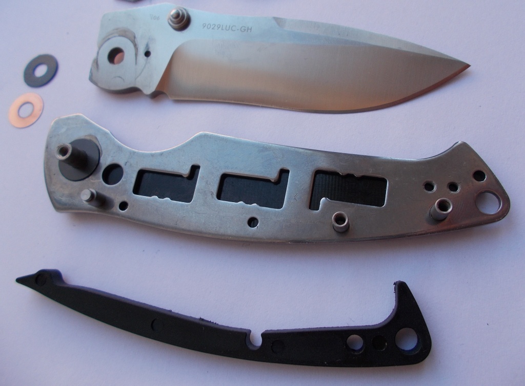

Разборка. Разобрался нож хорошо, хоть на резьбе винтиков и были следы какого-то фиксатора коричнево-красноватого цвета (не ржавчина точно), открутилось все очень легко, даже я бы сказал излишне легко, лучше бы фиксатор все таки работал. Сняв клипсу, выкрутив два винта в бонках и осевой, снял накладку. Внутренности все в густой смазке, прозрачной, немного белесой. С одной стороны все надежно смазано и защищено от влаги, с другой - предположим ножик упал в песочницу или придорожную пыль, тут же вся эта смазка будет наполнена абразивными частичками, что приведет кроме противного скрипа и заклинивания к началу активного износа деталей рукояти и замка и соответственно потребует немедленной чистки и промывания, которое без разборки ножа может и не помочь.
На осевом винте по две шайбы, у клинка красного металла, к лайнерам из серого пластика. На левом лайнере (тот который без замка), вырублены отверстия, для облегчения при этом как видно на фото, получены заготовки для изготовления блокиратора замка.
Сборка, прошла также вполне легко, все встало на свои места. За исключением, ложки дегтя в виде второй бонки, той что ближе к навершию рукояти. Винты непонятным образом начало клинить в бонке, причем только с одной стороны, очевидно имеет место брак в резьбе, так как со второй стороны бонки нормально закручиваются оба винта. Проверил несколько раз. Неприятно, конечно но в жизни все бывает. В общем, как говорится, при помощи кувалды и какой-то матери, то есть при помощи пары плоскогубцев, я таки закрутил винт в проблемную сторону бонки, после чего вставил в рукоять где со второй стороны винт нормально закрутился торксом. Так как винты не каленые, то при этом шляпки винтов утратили свой аккуратный, эстетический внешний вид, да и гнезда под торкс в процессе мучений были сорваны.
