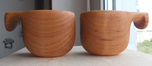

Хочу начать тему посвященную практической резьбе по дереву. Сам недавно начал пробовать свои силы в этом увлекательном деле, естественно на любительском уровне. Если есть форумчане, которым тема интересна, давайте пообсуждаем здесь эту тему.
Вот мой первый рассказ.
о том как я резал куксу.

хорошо вышло, я тоже пару вырезал, опыт получил, результатом не очень доволен. Большую куксу делал из капа клена - идиотская идея была. Его резать нельзя, как твердый пластик. В итоге пришлось больше сверлить и шлифовать. Потом маленькую вырезал, конструкция выходного дня, из мягкой древесины. Реально быстро, но "тонкую" не вырежешь.

Flax писал(а):Kart нужная и интересная тема :)
и сразу вопрос для чайника ()(!
Кстати, когда резал из осины, инструмент не правил и не подтачивал во время всего процесса, как только начал работать с ясенем - подтачивал и правил каждый день.
собсно чем подтачивали и правили?
В основном брусками карбид кремния на бакелитовой связке, давно к ним привык, иногда правил белой керамикой, тесло удобно править керамическим мусатом которые традиционно барыжит Мах.

seaman писал(а):хорошо вышло, я тоже пару вырезал, опыт получил, результатом не очень доволен. Большую куксу делал из капа клена - идиотская идея была. Его резать нельзя, как твердый пластик. В итоге пришлось больше сверлить и шлифовать. Потом маленькую вырезал, конструкция выходного дня, из мягкой древесины. Реально быстро, но "тонкую" не вырежешь.
Тоже хочу кап попробывать, только с начала надо его найти, спилить, сварить и высушить :smile:

вот похоже в этом и была моя ошибка - вываренный, высушенный кап (покупал), это реально не обрабатывается режущими инструментами. Твердый пластик по плотности. Середину выбирал дрелью, потом пытался шкуркой равнять. Кроме прочего, в объеме был дефект (трухая древесина) практически убила куксу :-( оказалась в бокой стенке. В общем, попробую сфотать и выложить свой позор, увидите.
На каком-то форуме писали - резать по вываренному, причем желательно варить уже грубо подготовленную болванку (даже с выбраной серединой).

Я использовал тесло (для выборки емкости), дрель для отверстий и Мора 510 для всей остальной работы.

Kart, а чем кусок дерева под ручками убирали?

Морами, 510 и вторая с узким клинком, не помню номер модели, выложу потом фото.

Осторожно с микроволновкой.
Вообще то, никто не советует сушить древесину в микроволновке.
Но, неделю назад был по делам тестирования у Витябы, и выпросил у него пару полешек, одно оказалось - акация.
Но условия хранения были неудовлетворительные, сырой сарай плохая сушка, грибок, дома немного повырезал, немного обозначил форму куксы, и выбрал внутренний обьем, потом (по советам бывалых) засыпал родной стружкой в полиэтиленовом кульке и оставил (на наделю) сегодня достал - вся заготовка и стружка в полодых побегах зеленой плесени.
Кульминация. Смахнув плесень решил немного перестраховатся и положил заготовку в микроволновку, на 3 минуты, максимальная мощность. Нормально (но только один раз!) - хоть и немного влажная. Потом - показалось мало, и поставил ЕЩЁ на 3 минуты.
Муравьев мне в штаны. На второй минуте из микроволновки повалил дым, нет не так - ДЫМ. Заготовка тлела как головня в костре и за эти вде минуты прогорела насквозь. Квартира пропахла ядреным акациевым дымом, уже полдня выветрится не может.
Вывод: в микроволновку ни ногой! Более 3 минут не ставить даже в самом крайнем случае. Заготовку пришлось выбросить ()(!
