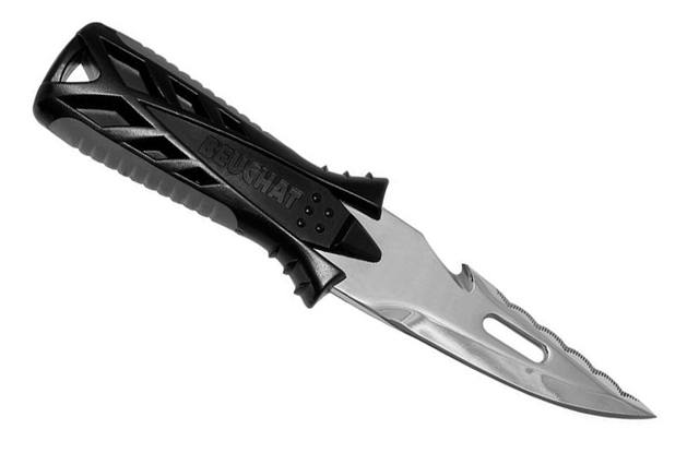

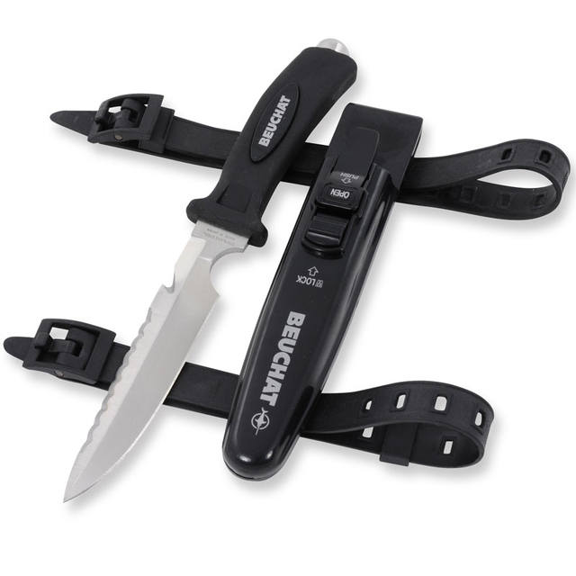

Поясните для чего предназначен "стропорез" (заточенная выемка-крюк), встречающаяся на многих дайверских ножах? Для перерезания верёвок? Но какой смыл, когда удобней и быстрей это сделать обычным лезвием...

Если резать просто клинком нужна вторая рука.

На практике доказано, что некоторые материалы стропорез режет лучше чем нож с серейторной, а тем более плейновой заточкой. Такие, например, как парашутные стропы и ремни безопасности в транспортных средствах.
Я думаю, что каждый в жизни резал хоть раз большой кусок ткани просто открытыми ножницами - это в разы быстрее, чем "стандартным" резом ножниц или ножом. Что-то похожее заложено и в принципе работы стропореза. Рулит простая физика.

Зачем стропорез дайверу? Как было упомянуто выше ув. Комрадами ::hi::: - для однорукости, против сетей, в случае необходимости вспороть дайверский костюм, да и мало ли ёще для чего? Ведь даже Кусто говорил, что нож может не понадобиться 1000 раз, но в 1001 он спасёт Вам жизнь. В даном случае, имхо, это применимо и к стропорезу на дайверском ноже.

Почему у ножей на фотках вырез стропореза находится недалеко от рукояти? Я понимаю, что так можно передать большее усилие, но логичнее было бы делать стропорез ближе к кончику — так меньше вероятность запутывания клинка в сети, да и плотно прилегающий костюм крючком, находящимся возле рукоятки, просто так не вспорешь.

Стропорез на таких ножах приспособление второстепенное, основной упор на оспользование ножа, имхо, ложиться на плейновую часть клинка (ведь Вы, наверное, врят ли видели нож с полусерейторной заточкой, где ближе к рекассо была плейновая часть, а ближе к кончику - серейторная? :smile: Я - не видел). Так и сдесь, рулит принцип универсальности, есть и первое, и второе, и третье.
А если переместить стропорез на кончик ножа (например как в тулах Лезерман), то автоматически теряются колющие свойства, как таковые.
