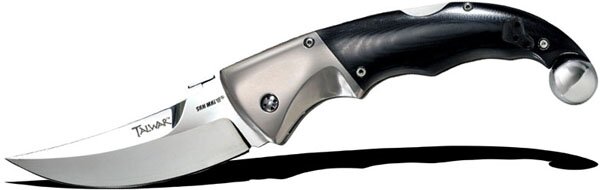

Вот и сейчас «клюнул». Результат вы можете лицезреть на фото, собственно Колд Стил Талвар в новой ипостаси! Прошу любить и жаловать :) .
Вот захотелось чего то эдакого, непривычного, неординарного, мощного и брутального, чего то , отличного от дырок, пауков на клинке , неровных подводов и клинков не по центру.
Конечно, в моем случае надо было искать что-то кастомное, однако нож предполагалось использовать, а у меня насчет ценообразования и использования пунктик. Так что Колд Стил оказался в самый раз. Тем более еще свежи были впечатления от «ушедшего» Скимитара (тоже от Колд Стила, если кто не в курсе). Посему, только взглянув на этот нож, я , недолго думая , сказал себе «Хочу!». Вот нравятся мне такие ножи с «восточными» клинками – Персиан от Спайдерко, Скимитар от Колд Стил, Бедлам от Бенчмэйд, теперь вот Талвар. Что- то в них есть, я не говорю о харизме, тут не без этого, просто притягивали и продолжают притягивать меня такие ножи. Правда задерживаются , почему то не особо долго, но иногда душа требует праздника, а это как раз тот случай.
Нож является реинкарнацией многим известного , предыдущего Талвара, роскошного и весьма не дешевого изделия. В свое время долго облизывался на этот нож, но так и не смог купить по ряду причин :-( .
Теперешний Талвар уже не тот богатый франт, что был раньше. Это совсем другой нож. Теперь это простой работяга, хотя и не лишенный собственного шарма и характерной внешности. Один клинок чего стоит!

Полная длина ножа 233 мм, рукоять 135 мм, клинок 98 мм. Толщина рукояти 13,5 мм, накладки G-10. Толщина клинка 3,9 мм, спуски прямые , сталь AUS-8.
Вес ножа 140,4 грамм.
Если вкратце - добротный нож из неплохих материалов и с мощным замком.

Клинок достаточно длинный, почти 10 см, хотя по режущей кромке получается 91 мм. Немного непонятно, почему Колд Стил на своих моделях не дотягивает РК до дульки, участок длиной почти 8 мм остается незаточенным, загадко. Кстати буду благодарен, если кто внятно объяснит :)(:? . Клинок очень красивый , со стороны обуха имеет небольшой изгиб, хоть и кажется прямым на первый взгляд. Брюхо ярко выражено, для реза отлично. Кончик мощный, вполне пригоден для ковыряния. Сведен клинок в 0,5 , возле кончика в 0,6, очень неплохо. Сталь AUS-8 , вроде ничего необычного, вполне себе неплохая бюджетная сталь, но в исполнении Колд Стила, опыт у конторы с этим материалом уже большой, надеюсь «готовить» умеют. По моим ощущениям весьма неплоха, не скалывается, хорошо держит заточку и легко правится. Понравилась больше «крысиной», хотя все субъективно, специально пока не сравнивал, да и не раз слышал, что у Онтарио получше. Поэтому рассуждаю по памяти, так как Крысы уже давно нет. Открывается нож за почти прямоугольную шайбу. Конечно же , обычная круглая шайба Терзуолы поудобнее будет, но в принципе и в нашем случае можно мириться с этой мини вертолетной площадкой. Шайба-площадка кстати служит также вэйвом для ускоренного открывания, наподобие эмерсоновского. При извлечении ножа из кармана, цепляемся этой самой шайбой за край кармана , клинок раскрывается. Вроде все красиво, но на практике немного не так cvb34 . Объяснять долго, лучше покажу на видео (смотрите в конце обзора).
Но вернемся к клинку. Ход клинка плавный, шайбы бронзовые. Фиксация с смачным и громким клацом, душа радуется, когда открываешь клинок. Подводы симметричные, спуски не совсем, это хорошо видно по линии обуха. На обухе есть нечто подобное фальшлезвию, абсолютно нефункциональная вещь, но от этого внешний вид клинка только выиграл. Заточка из коробки не то, чтобы порадовала, но не огорчила точно. Клинок лихо пластает тестовую бумажку и даже пытается брить. В целом к клинку претензий нет - хорошая геометрия, сведение и неприхотливая сталь в добротном исполнении, все это только ножу в плюс. Из недостатков – не нравится не заточенный участок РК у пяты. Несколько громоздкая шайба .

Рукоять большая, с подпальцевыми выемками. У меня ширина ладони 9 см, молотковым хватом не очень удобно работать, один из выступов упирается в палец. При сабельном хвате такого нет, нож располагается комфортно. Рукоять выполнена из композита G-10, насечка невероятно злая, цеплючая. В руках не скользит, зато карман рвет , будь здоров. Клипса тугая, ужос :twisted: . Пришлось немного отогнуть, иначе рисковал остаться без карманов, а нож итак хрен потеряешь, крепко держится. В комплекте две клипсы, правая и левая. В коробочном варианте клипса стоит с правой стороны (под правшу) в положении тип-ап.
На кармане джинс нож чувствуется и заметен, такое чудовище не спрячешь :zombie3: .
Особенно ярко это ощущается при вождении автомобиля. В брюках более свободного покроя (типа «милитари») ничего подобного нет, носить нож более удобно, хотя ,конечно же ,это не легкий EDCшник. Я вообще-то брал этот нож для ношения в рюкзаке, там ему самое место. Однако для любителей больших складней ношение не представится проблематичным, просто в моем случае сказалась привычка к небольшим ножам .
Рукоять собрана крепко и выглядит поистине монументальной. Края накладок обработаны, все выглядит аккуратно, тайваньская сборка в который раз рулит. Помнится, мой японский Скимитар не был столь аккуратен. Облой на накладках рукояти и откусанная пята клинка присутствовали во всей красе.
Замок tri-ad lock, коромысло знакомо тугое. После некоторого открывания-закрывания, большой палец начинает побаливать. На коромысле есть крупная насечка, переходящая на обе накладки рукояти, для дополнительной фиксации полезно. В закрытом состоянии клинок ( кстати четко по центру) крепко удерживается, однако при сильном (очень сильном) встряхивании его все же возможно вытряхнуть.
Рукоять симметричная, отлично подойдет как праворуким так и леворуким людям :) .

Традиционно начал с продуктов. Помидорчики, лучок и прочие овощи пластает на ура, рез контролируемый, картошку при нарезке не колет. Чистка картошки возможна, хотя делать это не совсем удобно, клинок широкий (30мм). По мясу пока не успел попробовать, но полагаю, должен отлично отработать, линия РК явно «мясная».
Немного «выгулял» нож в лесу, благо денек удался . Осеннее солнышко , безветренная погода и хороший нож в кармане, что еще надо для прогулок по лесу? Тут я нагрузил его по полной, а именно. Порубил толстую ветку (почти 3-х сантиметровой толщины), вес ножа и мощный клинок этому способствовал. Рубил, удерживая нож за хвост рукояти.
Несмотря на столь сомнительный «хват», нож даже не думал выскальзывать из руки, все благодаря цепкой насечке. Зато при таком способе удержания, рубить ножом удобнее.
Взял ветку потолще, построгал. Молотковым хватом , как и предполагал, не совсем удобно , причину указывал выше ( острый выступ впивается в палец), попробовал обратным хватом, удобно. Конечно это не скандии и не линза, но вполне приемлемо для ножа с геометрией резака. Руке комфортно. Долго не мучился, меньше минуты времени ушло на ветку.
После всех манипуляций с деревом рукоять загрязнилась ,мама не горюй l@l . Цепкая насечка оказалась отличным мусоросборником, куда с удовольствием набивается различного вида грязь. Все это дело легко промылось дома . Старая зубная щетка, средство для мытья посуды и рукоять снова блестит и сияет. Однако момент присутствует, ну и еще под шайбу также могут забиваться остатки продуктов при нарезке. Такой вот грязнуля , наш Талварчик.
РК после всех манипуляций с продуктами и деревом осталась в первоначальном состоянии, бумажку продолжает пластать, видимых повреждений не выявилось. Неплохо, это меня порадовало больше всего. Естественно, что на этом я не останавливаюсь, комплексное тестирование ножей это моя слабость. Так что будут еще и канат , и мясо , и многое другое. Однако нож пока что не вызывает негативных эмоций, несмотря на некоторые конструктивные особенности, которые несколько непривычны для меня. Однозначно интересный экземпляр, внешний вид и рабочие характеристики тому подтверждение. Поглядим, как оно дальше будет, по мере «исследования» буду дополнять тему новыми материалами и делиться информацией :) .
