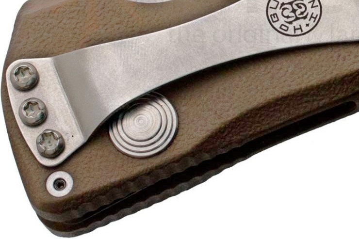

Всем добрый день. Мои интерес потихоньку подбирается к давним хотелкам, на этот раз хочу купить один из Хогов, а именно из сравнительно новой линейки - EX03.
В принципе конструктив нравится, но смущает меня один момент - упорный штифт, на который опирается клинок в открытом положении. Так вот вопрос - штифт этот тупо запрессован в пластик, или же в стальные несущие пластины, как у EX01?
Даже фото для наглядности привешу:
А то на EX01 все наглядно - штифт утоплен в сталь, которая даже с обуха выглядывает, а вот у 03-го ничего не разглядеть - сколько фоток и обзоров пересмотел, ни фига не видно, уже глаза сломал. И в Донецке повертеть в руках негде, только 01-е по магазинам лежат.
Камрады, не дайте помереть в незнании, просветите по этому моменту. Если даже получится с фоткой под нужным ракурсом - то вообще супер, но это не обязательно, я и на слово охотно верю.

__Z V I R__
Нема, в том-то и вся проблема. Разборка и тесты 01-го присутствуют, а 03 - глухо. Повертели в руках перед камерой минут десять - вот и весь обзор.
Да и осложняется это все тем, что рукоять не разобрать - это one piece с впаянными наглухо стальными лайнерами. А вот заглянуть с торца было бы просто. На сайте hogueknives меня с этим вопросом проигнорировали, буржуи.

Сообщения: 8861
Re: Вопрос про Hogue EX03
Вживую не видел и в руках не держал :=( , но по найденным в сети фото (чуть осветлил в редакторе) явно виден стальной лайнер (скорее, вставка на 1/3 рукояти, как у "взрослых") :

Благодаря этой теме я-таки купил 03-й Хог, и сегодня его получил. Чтобы не плодить новых тем, немного впечатлений:
Нож брался в компанию к 710-му, чтобы разнообразить текущий комплект - в довесок к "джентльменскому тактику" хотелось что-то помассивней, покондовей (по крайней мере по клинку). С поставленной целью 03-й справился:
В сложенном положении видно, что 03-й довольно компактен - заслуга более узкой и плоской рукояти (по сравнению с 01-м)
А вот в разложенном и вылазит разница в этих ножах - за счет более широкого (и толстого) клинка Хог выглядит эдакой гориллой:
Более наглядный ответ на свой же вопрос - стальные плашки охватывают все силовые элементы конструкции (шпенек тоже), не оставляя слабых мест:
Если спроецировать профиль накладок на контур рукояти, то получится такой узор:
Плашки впаяны в рукоять на этапе формовки, запаяны очень точно и заподлицо с пластмассой.
