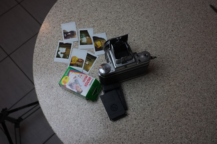

Все помнят времена полароида, моментальные снимки, необычные цвета, дорогие картриджи. Сейчас по этой технологии выпускает камеры фуджи, но речь не о них а именно о светочуствительной бумаге с моментальным проявлением.
Какраз бумага для маленькой камеры на удивление близка по размерам к среднему формату. По этому одолжили слегка поломанный пентакон сикс, не работает перемотка кадров и решили поиграться. Сразу скажу что стоимость одной пластинки 11 грн. Что не сильно дёшево, по этому вдруг кто захочет попробовать расскажу про грабли на которые напоролись мы перед тем как хоть что-то получилось.
1. Нужна камера с размером кадра 6*6 или 6*9
2. Собственно сама моментальная бумага
3. Тёмная комната
4. Нож - ножевой же форум :)))
5. Что-то круглое и ровное
6. Ровная поверхность.
Сначала распечатываем картридж, смотрим где у него желобок через который вынимаются кадры. Берём камеру, открываем, идём в тёмную комнату, я так понял в абсолютно тёмную, красная не подходит, но я не попробовал, в следующий раз проверю насчёт красной комнаты. Проталкиваем кончиком ножа первый лист, это пластиковая заслонка, можно её выбросить, вынимаем первый кадр, на ощупь почувствуем что та часть которая обращена должна быть к обьективу с одного края выпуклая, так и вставляем. Закрываем камеру, кассету прячем в чёрный ящик :-D Чтобы не засветить. Теперь можно включать свет.
Снимаем как обычно, чтобы не просчитаться с експопарой советую отстроится на цифре. Теперь опять идём в тёмную комнату! Из за того что мы не сразу поняли принцип работы - запороли первые 4 кадра. Мы честно говоря и сторону не сразу определили :smile: . Там открываем камеру, достаём наш кадр и начинаем аккуратно прокатывать нашим круглым предметом с выпуклой стороны, там находится капсула с проявителем или чем оно там проявляется, главное сильно не давить а то получите белые пятна, но и не слабо а то не до конца пройдут реактивы. Честно у меня из 6 раз ни разу нормально не вышло :))))
Выходим на свет и наблюдаем как у нас проявляется изображение :-D
Возвращаемся к первому пункту. Удачных снимков :-D
