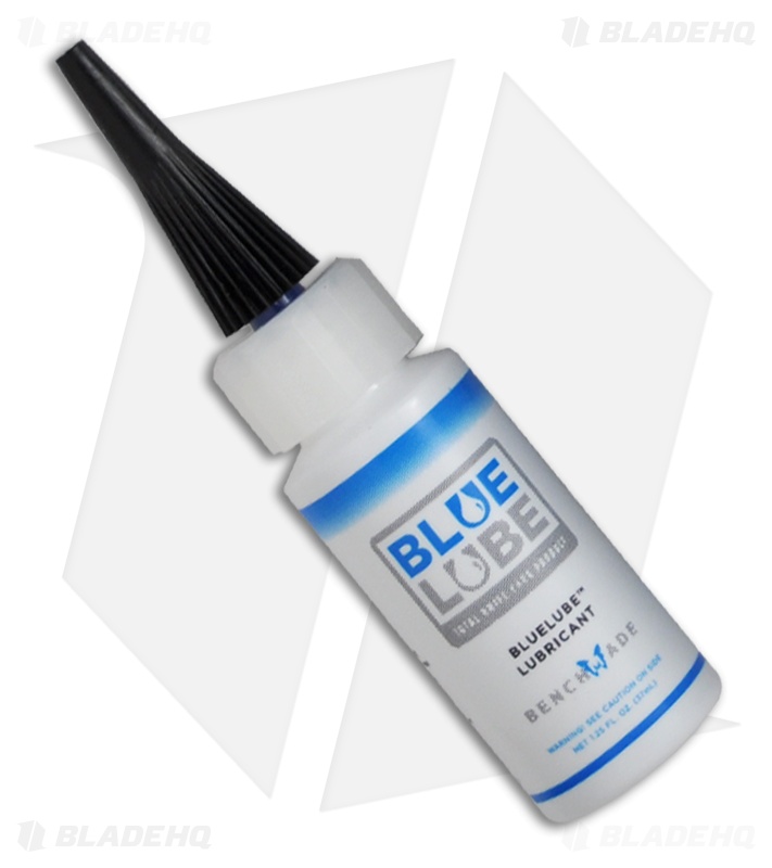

много перепробовал, остановился на этом.

Раньше смазывал обычным маслом для швейных машинок - шарнир постоянно сухой был, сейчас пользуюсь голубой любой. Стоит не дорого и кагбэ специально для ножей от производителя ножей.

Пробовал много. Лучше Benchmade bluelube ничего не встречал

А какой состав этой магической Синей Любы? Есть инфрмация?

нет инфы на тюбике ,но одно скажу, смазывает классно, носик удобный ,бутылка большая, мне очень нравится.

Опробую его, отпишусь, если не забуду.

пользовался Миллитеком, затем Блю Любой Бенчевской, ну а сей час уже около 2 лет - Туф Глайдом

где её короме кв купить не подскажите?
