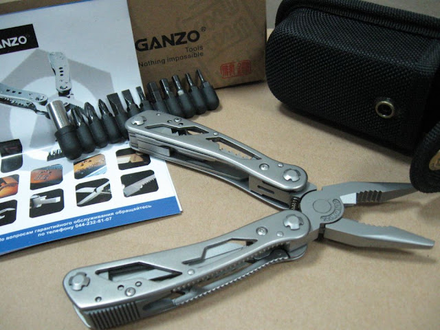

Мультитул:
Размер в сложенном состоянии - длина: 10.5см, ширина: 5см, толщина: 1.8см.
Имеет довольно таки необычную форму в виде вогнутой по краям латинской буквы "V". С начала может показаться, что такая форма довольно громоздка и неудобна, но это до тех пор пока вы не раскроете инструмент для использования плоскогубцев.
Взяв в руку разложенный мультик, сразу поражаешься, как удобно в руке он лежит. А за счет, того, что инженеры Ganzo закрепили между губок пружину, то чувство удовольствия и юзабельности просто удваивается. В самом деле, такая простая мелочь, как пружина, насколько может упростить использование, будь то кусачки или плоскогубцы.
Кстати о плоскогубцах - они довольно стандартны, как по форме, так и по содержанию - плоскогубцы, кусачки и захват для гаек. Хотя, если сравнивать, плоскогубцы с аналогичными мультитулами от Leatherman или Victorinox, то на Ganzo они несколько массивны.
Это имеет как свои плюсы так и минусы. Из плюсов я бы в этом отметил излишнюю прочность или "дуракоустойчивость", однако за счет этого мультик и значительно потяжелел, что уже можно отметить как минус. Ведь, не секрет, что подобного рода инструменты используют вдали от инструментального ящика (не, ну есть такие извращенцы, что почти всю работу выполняют multitool, но это исключение), а значит вес имеет немаловажное значение. Хотя если вы будете тягать мультитул в сумке или рюкзаке, то для вас этот факт и не существенен. И видимо для хоть-какого то снижения веса, в рукояти мультитула имеются выборки, а в торце вставлены пластиковые пробки с рифлением. Там где рукоять полностью пустая, впритык закреплены пластины с более агрессивной насечкой и если довольно продолжительное время использовать мульт с повышенной нагрузкой, то эти насечки могут натирать руки. Выходом из данной ситуации будет, если инструмент использовать в перчатках.
Ещё одним плюсом в данном мультитуле, есть то, что все остальные инструменты вынимаются без раскладывания оного. Данный принцип уже давным давно использует Leatherman, так что, наличие такой приятной фичи дополнительно радует пользователя.
Также, за счет формы рукояти, инструментами удобно работать. Это достигнуто за счет того, что расширяющаяся часть мультитула как раз приходится на переднюю часть и выполняет функцию надежного удержания, как бы гарды, что затрудняет соскальзывания руки. Такое строение в некоторой степени компенсирует отсутствие замка. Да, в этой модели, инструменты только подпружинены.

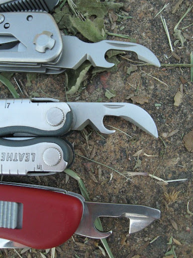

Открывалка стандартная, да и тут выдумывать велосипед не стоит. Консервы открывать ей необходимо так же как и открывалкой Leatherman, т.е. по направлению к себе, а не как у Victorinox от себя. На первых порах, если вы не использовали такой тип открывалки, вы можете испытывать дискомфорт, но скажу сразу, что это дело привычки и при должной сноровке удобно открывать как одним типом так и другим.

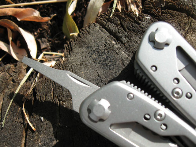

Шило или как бы я сказал - ломовитый клиночек с дыркой в оном, довольно спорное изобретение в данном девайсе. Ну не знаю, мне шило и в виксах не сильно нравится, по причине его толщины. Как по мне, то шило должно быть длинное, тонкое и острое. Но что есть, то есть и если вам понадобится сделать отверстие где нибудь - то вполне его можно сделать и этим инструментом, но аккуратность сделанного будет прямо пропорциональна вашему умению.

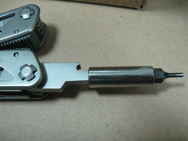

Битодержатель с набором бит делает этот мультитул почти универсальным. Почему почти? Как по мне, то к всему набору, я бы добавил ещё напильник - очень полезная вещь. Но это мои предпочтения. Так вот на битодержатель одевается насадка, а в неё уже сама бита из набора. Сама насадка имеет магнитики с обоих сторон и поэтому биты не вылетают в любом положении.
Самих бит в наборе одинадцать: 3 крестовые филипс, 3 плоские и 5 шестигранников. А так как есть возможность использования стандартных бит, то вы можете сформировать свой набор исходя из ваших пожеланий и требований.

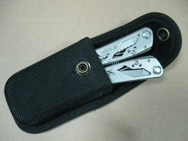

Чехол:
Сделан из нейлона, но упругий, т.е. сохраняющий форму. По габаритам несколько толстоват, но это за счет того, что там есть кармашек для сменных насадок. Чехол можно вешать на ремень как в вертикальном, так и горизонтальном положении, но как я говорил выше, учитывая вес мультитула (порядком 270 грамм) и громоздкий чехол, удобнее всего будет положить инструмент в сумку и по мере надобности уже извлекать его от туда.
