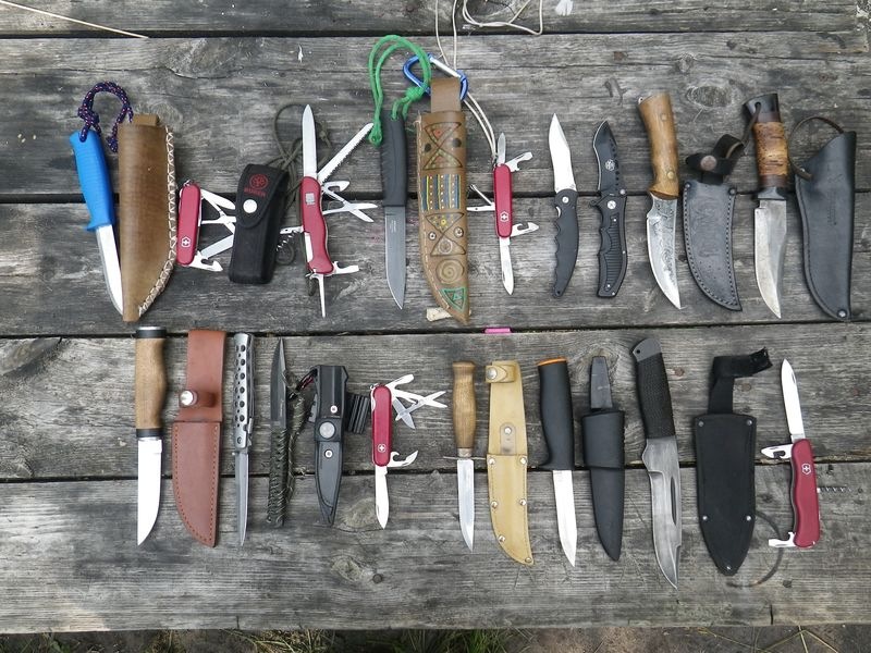

Итак, вот она, кучка ножей и "ножей", лежавших грузом различной степени полезности в карманах и рюкзаках небольшого племени индейцев.

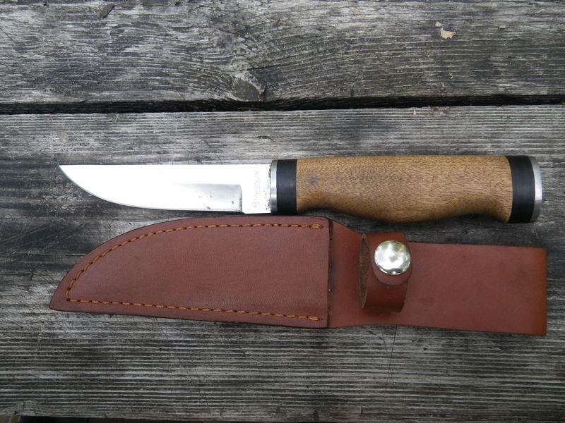

Бокер Магнум. Типичная финка, из "так себе нержавейки", хотя, возможно, виноваты кривые руки её хозяина, но точить её приходилось непрерывно. Так же недоумение вызвал тот факт, что даже с застёгнутым фиксатором, нож свободно вываливался из ножен :shock:

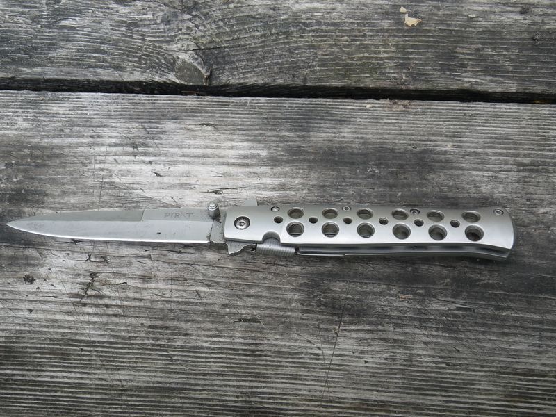

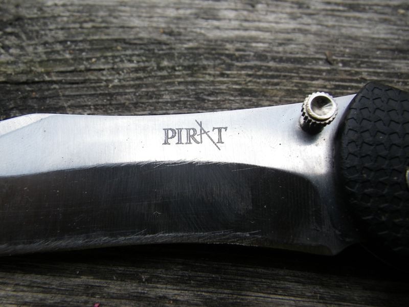

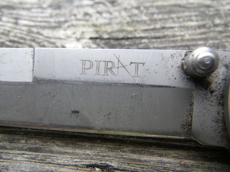

Складень Пират, явно китайского происхождения. Сделан аккуратно, но клинок - из пластилина. Годен пугать добропорядочных граждан в тёмном переулке, не годен для строгания дерева, колки лучины, нарезки хлеба, салата, колбасы и чистки картошки. Но, повторюсь, в меру симпатичен.

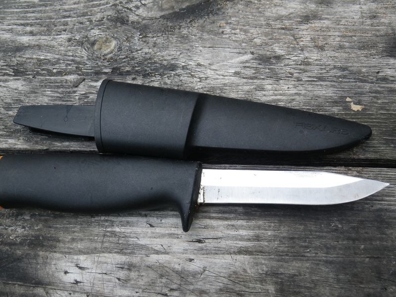

Фискарс-поплавок. Симпатичен, при использовании для колки дров - довольно легко можно отломать клин от рукояти, зато неприхотлив и в пресной воде не тонет, хоть и далеко не г**но. Поскольку, хватало других ножей, этим пользовались мало, не точили, но и тупее он не стал.

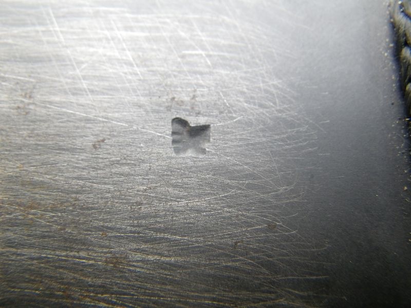

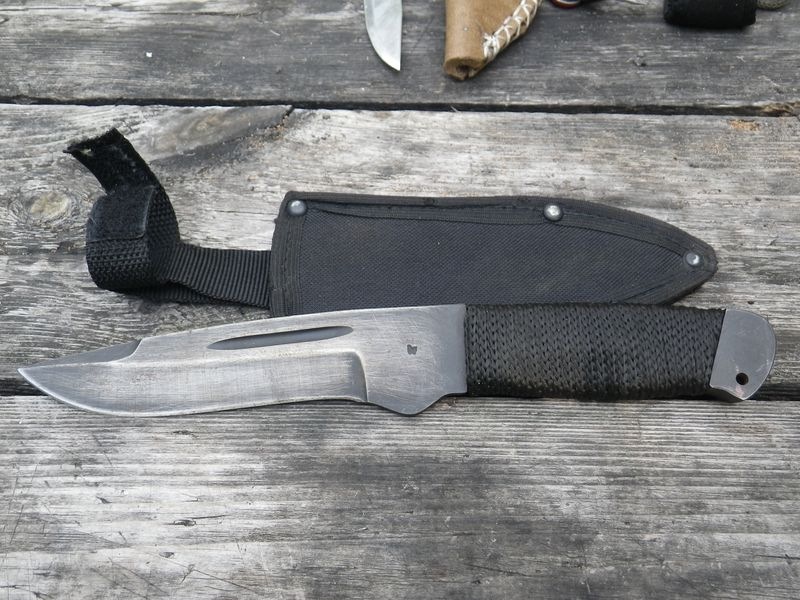

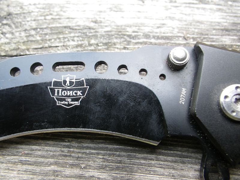

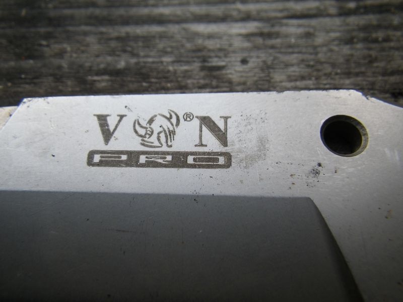

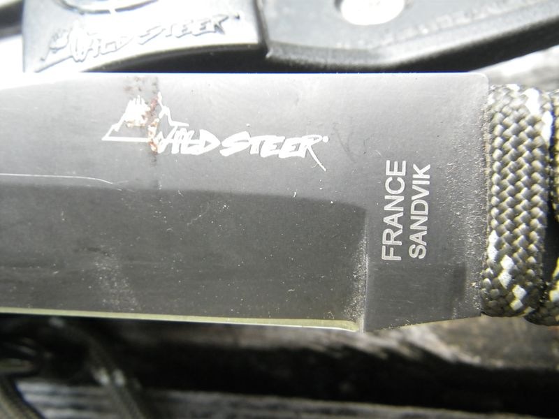

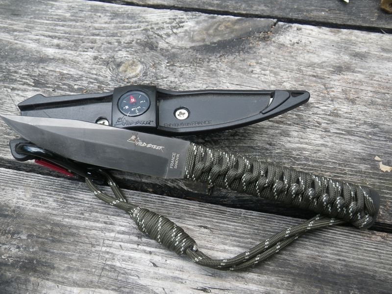

некий безродный жабокол, судя по всему - китаец. Как по мне - квинтэссенция зла. Спуски - кривые, сведён очень толсто, воронение облезло при первой же попытке помыть нож проволочной губкой для посуды, при этом на металле клинка остались глубокие царапины. по весу - тяжёл, как смертный грех. К тому же ещё и верёвочная рукоять. Изловить бы производителя, да отправить с ЭТИМ в лес, повыживать l@l
типа клеймо?

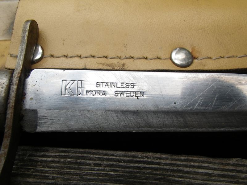

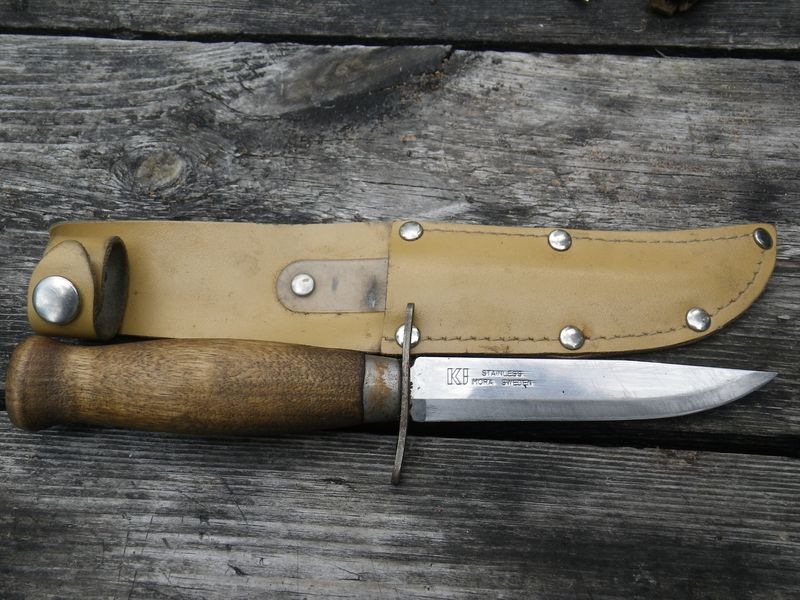

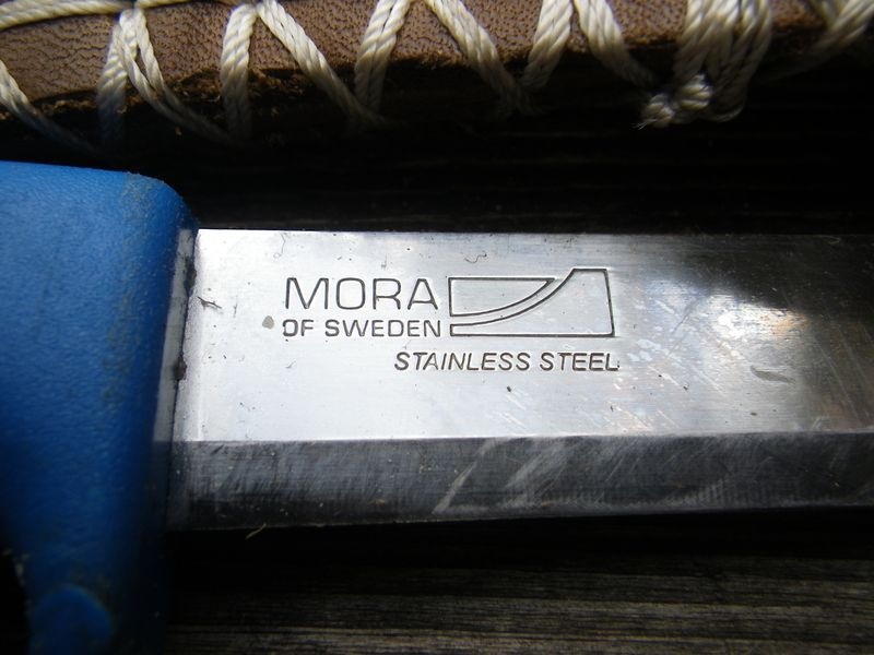

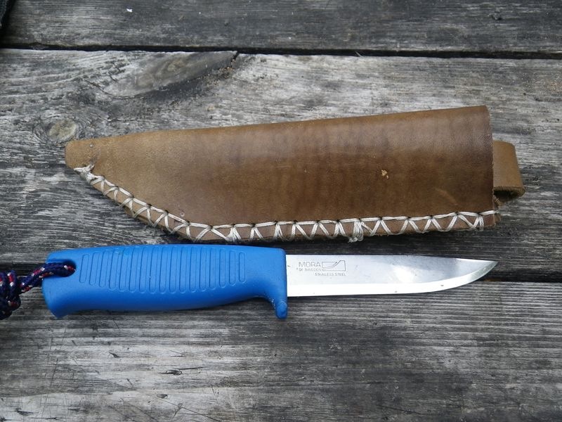

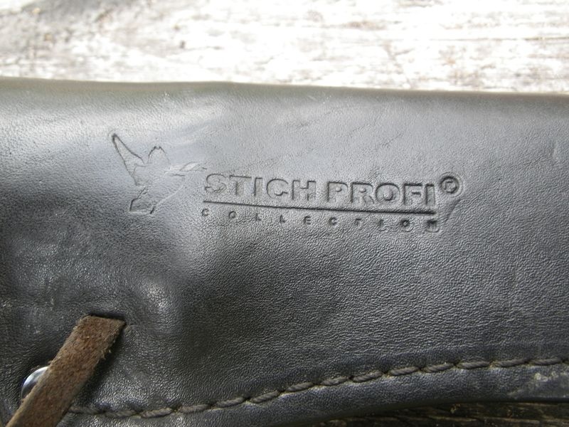

Ещё одна Мора. Была найдена мной в первый же день, без ножен. Отмыл, подточил, несколько укоротил подпальцевой упор, сшил, по-быстренькому ножны. Весь поход нож жил на кухне. точить пришлось только один раз, после того, как какой-то безмозглый магуак открыл им несколько банок тушни. ::t2463:: А так - ОЧЕНЬ хорошая, для похода, цацка.

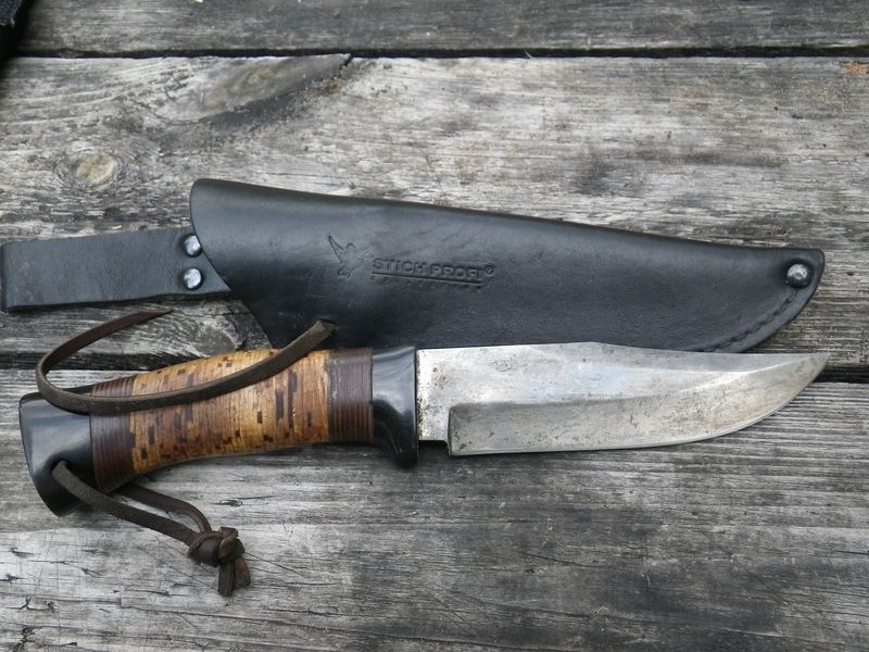

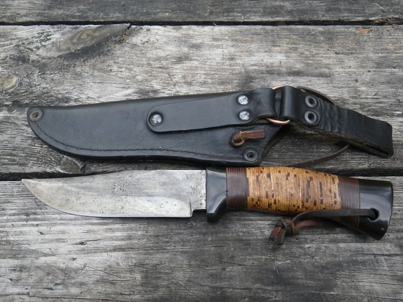

Следующий нож - один из ножей инструкторов - приятно удивил.
Клин из углеродистой стали, сделан очень красиво, отлично сведён. Точился за весь поход только один раз, в первый же день. Рукоять - наборная из бересты, больстер - эбонит. В первый же день эбонитовый подпальцевой упор малость спилили, от греха подальше, а чтоб нож не выпадал из ножен, аппертуру входа уменьшили, продев кожаный шнурочек.

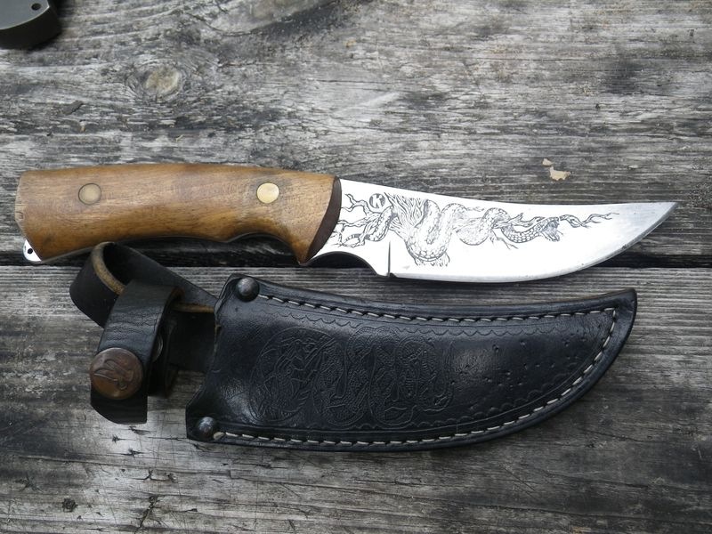

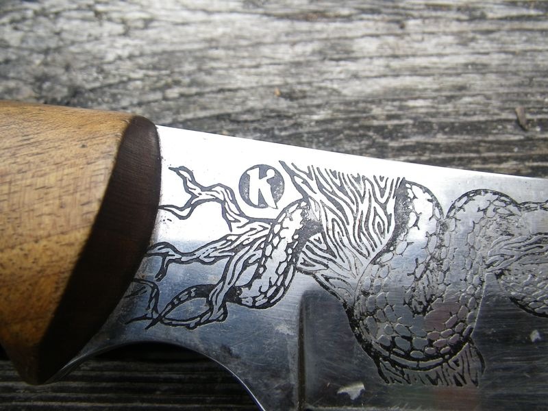

Кизляр Гюрза. Нож со своим хозяином уже 7 лет, причём, насколько я узнал хозяина, побывать ему довелось много где, в том числе, в ситуациях, в которые я бы не хотел попадать. Следов критичного износа на ноже не заметно, разве что, кое-где выбелился рисунок на клинке.

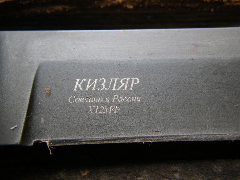

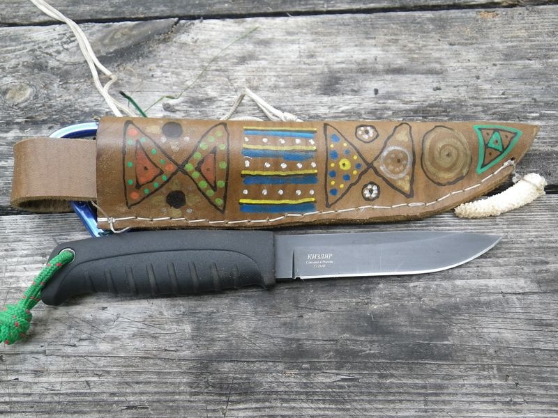

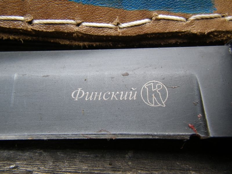

Кизляр Финский х12мф. Нож, ради которого и затевался этот опус.
По условиям похода-игры, за пол часа его удалось, на коленке модифицировать в "индейский нож", методом замены ножен. Родные ножны ехали всю дорогу в рюкзаке (хоть к ним и нет никаких претензий).
Рукоять - эластрон. Не скользила ни в воде ни в крови при разделке разнообразного мяса (от мороженых куриных ног до половины туши барана). При работе с деревом - руку не наминала. В общем - в очередной раз подтвердилось что эластроновые рукоятки подходят под руку многим (а ножом пользовался не только я, оба мои ножа постоянно жили при кухне, и попытки их оттуда изъять заканчивались бунтом кормящих).
Клинок. Как по мне, хотелось бы, чтоб в варианте х12мф были клинки и с "классической " "финочной" заточкой. Хотя мой с вогнутыми спусками был несколько неудобен только при резьбе по дереву. При работе с мясом/костями нож был вне конкуренции. Специально пробовал делать одну и ту же работу несколькими ножами, Фин был, для меня, удобнее всего. Что порадовало: не ошибся при выборе.
Точить его, конечно, пришлось неоднократно, но алмазный напильник Лезермана легко справился с этим (тащить с собой какие-либо точильные приспособления не хотелось, и так рюкзаки весили не мало). А вот подобраная на берегу песчаниковая галька точила легко все имеющиеся ножи, кроме Фина :wink:

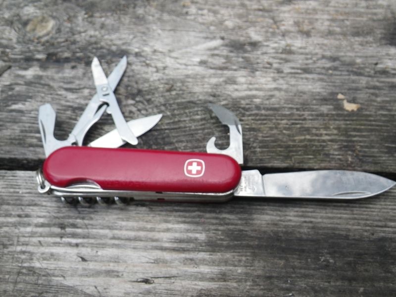

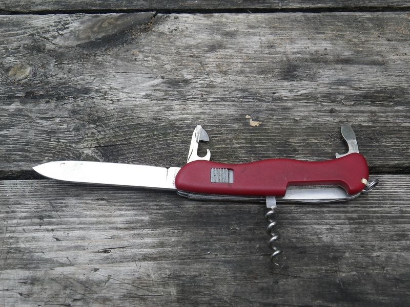

Венгеры и Викториноксы.
были вторым ножом почти у каждого: ножницы вешь необходимая, а после первого же "часа дракона" по поводу открывания консерв лезвием ножа, все убедились в необходимости открывашек ::m1340::
ИМХО, в Виксе открывашка удобнее, чем в имевшемся Венгере

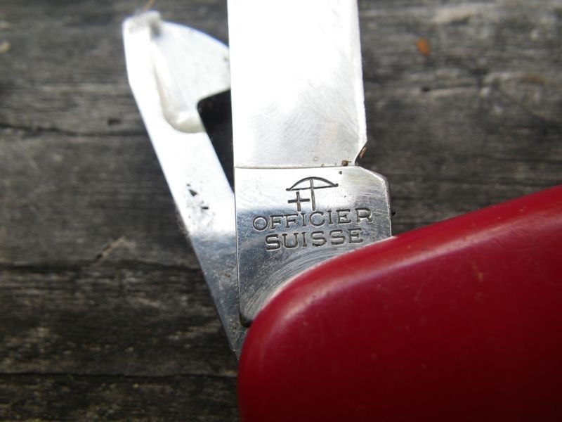

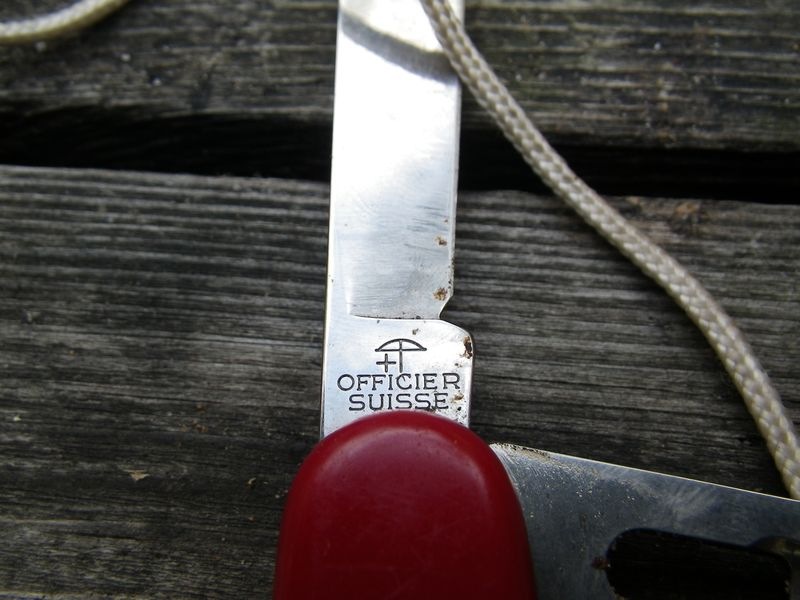

Так же вызвало вопрос, почему на некоторых Виксах есть клеймо с "зонтиком", а на некоторых - нет...
В то же время, такой же "зонтик" красовался на клинке Венгера.

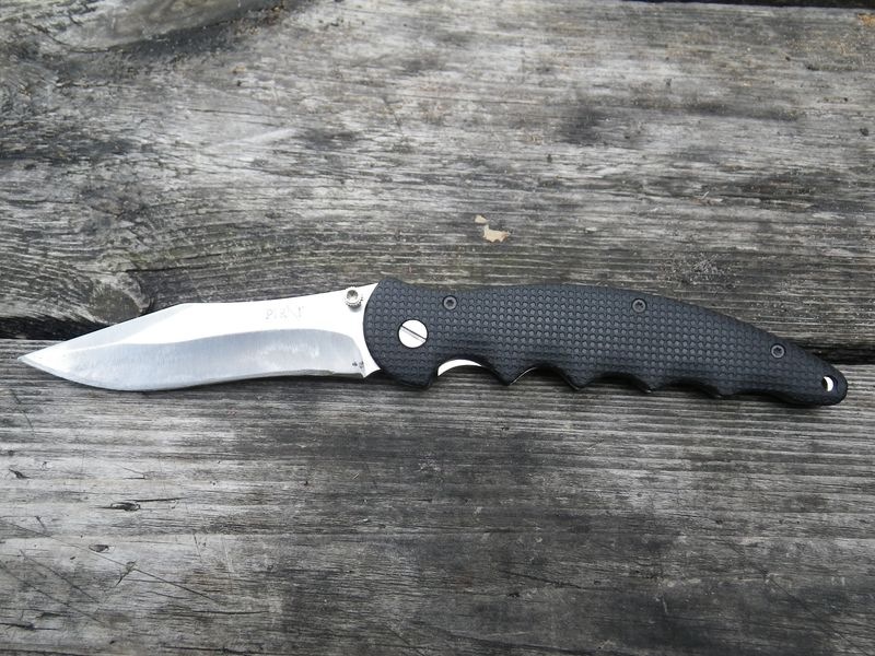

Ну и под занавес - трио китайцев.
первый - сделан ОЧЕНЬ аккуранто, ничего не болтается, клинок выкидывается легко, к геометрии лезвия видимых претензий (по качеству исполнения) нет. Если на нём ещё и сталь путёвая...

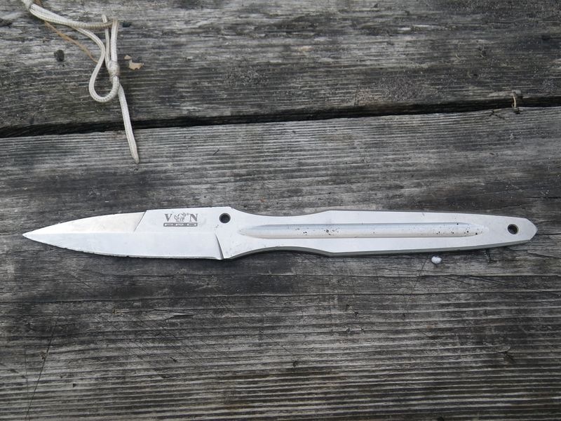

ну а третий... ::t2452:: метательное нечто, с которым я бы никуда не пошёл: хоз.быт. ценность у него нулевая, а вот проблем с ним можно поиметь - мама не горюй!

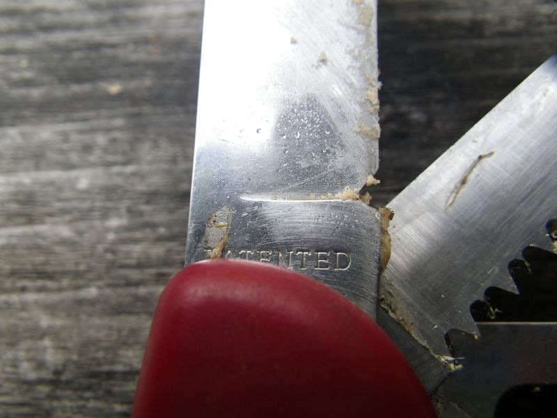

Клеймо на виксах не зонтик, а арбалет :)
Ранее ставился на "офицерских" моделях, сейчас клеймо поменяли на просто надпись "officier suisse" без арбалета с крестиком. В связи со сменой клейма (в 2005-м) были слухи что виксы стали делать в Китае, но они не подтвердились...

"...безродный жабоколти...типа клеймо" - это голова лося - САРО
Синей Море в походе сшил ножны rt24 Молодеееец ::hi:::

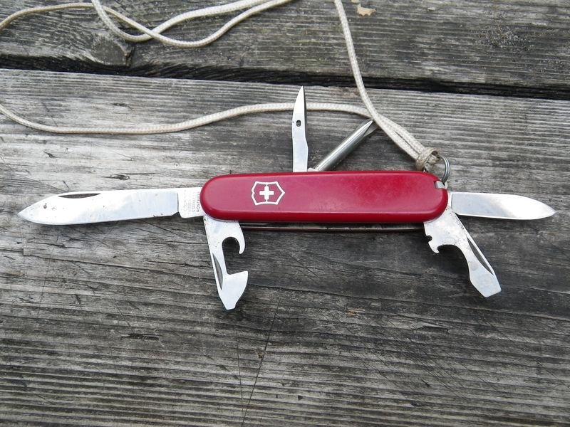

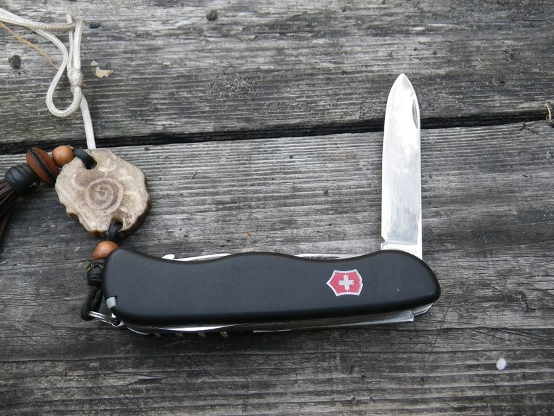

Последнее фото. Что за Викс?

Kart писал(а):Клеймо на виксах не зонтик, а арбалет :)
Ранее ставился на "офицерских" моделях, сейчас клеймо поменяли на просто надпись "officier suisse" без арбалета с крестиком. В связи со сменой клейма (в 2005-м) ....
О, спасибо!
Буду знать ::hi:::
Vik писал(а):"...безродный жабоколти...типа клеймо" - это голова лося - САРО
За расшифровку клейма - огромное спасибо! :)(:?
Но нож, ИМХО, всё равно, по ту сторону добра и зла, применительно к походу.
С пошивом чехлов проблем не было: это была детская игровая программа, и кое-какие материалы для рукоделия были. На ножны ушло около40 минут времени.
Викс, ЕМНИП - Форестер
