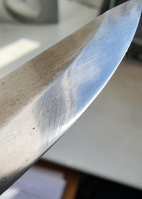

Заточка Fallkniven
Лінзу точити не вмію, але вона на моєму Розеліку сформувалась природнім шляхом :-D , шляхом регулярного підтягування на товстій шкірі, з якимось польським аналогом ГОИ тільки синього кольору..тільки скандінавам не кажіть :smile: проклянуть за зміну геометрії
