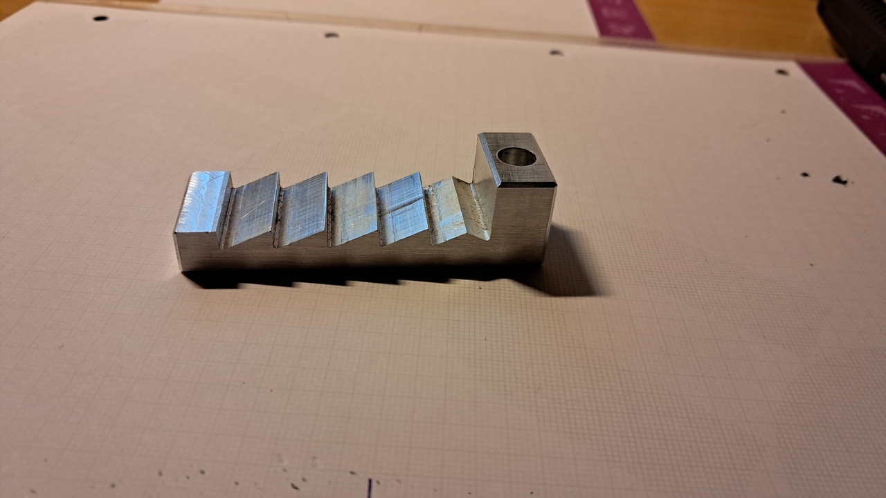

valera_dnepr писал(а): 28 фев 2023, 20:07 ... а пристосування для лінзового заточування немає. Та й коштує воно, якщо гарне, майже як пів цього ножа.
Лично я бы уговорил клиента на обычную заточку, но если есть желание поиграться
Заточка Fallkniven
Karl, і шо як здп-еха на реагує?

Martine, дякую за пораду. Але тут від зворотнього - він мене вмовляє на звичайну заточку, а мені шкода ножа. Фото - так, цікаво. Це не ті дорогі варіанти, що я бачив. Зараз вже не встигну, але є над чим подумати...
