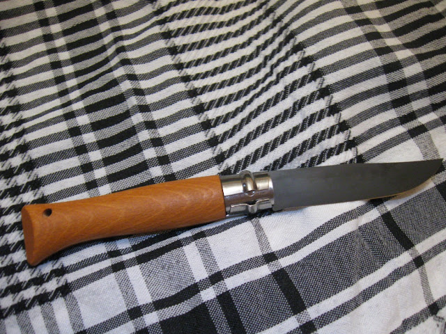

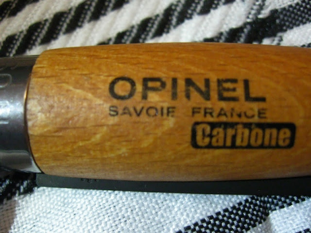

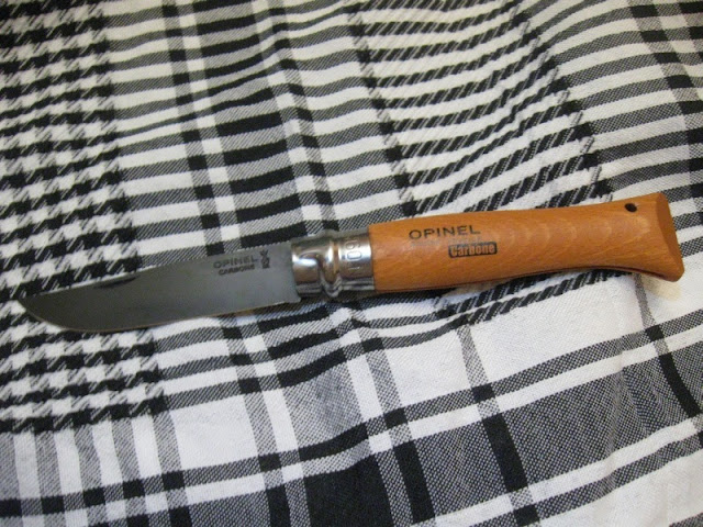

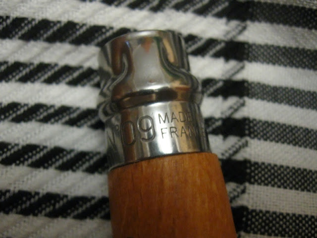

Наконец-то закончилась моя эпопея с опенком.
Операция black opinel (спасибо камраду vadel) прошла успешно.
Но все по-порядку: самый геморный этап, для меня, это конечно же разборка, вернее выбивание шпильки.
Сначала все пошло как по маслу, но в середине, шпилька уперлась в клинок и ни какой силой не хотелась поддаваться. Пришлось взять тиски, зажать её и круговыми движениями за рукоять - шпилька поддалась.
Далее её пришлось немного подравнять.
Потом было травление клинка в коле и пропитка рукояти в масле.
Короче говоря - вот результат:
P.S. Да, забыл сказать, что до пропитки рукояти, я высверлил отверстие под темляк и теперь ищу кожаный шнурок для оного. Так же в ближайшем будущем нужен будет чехол.
