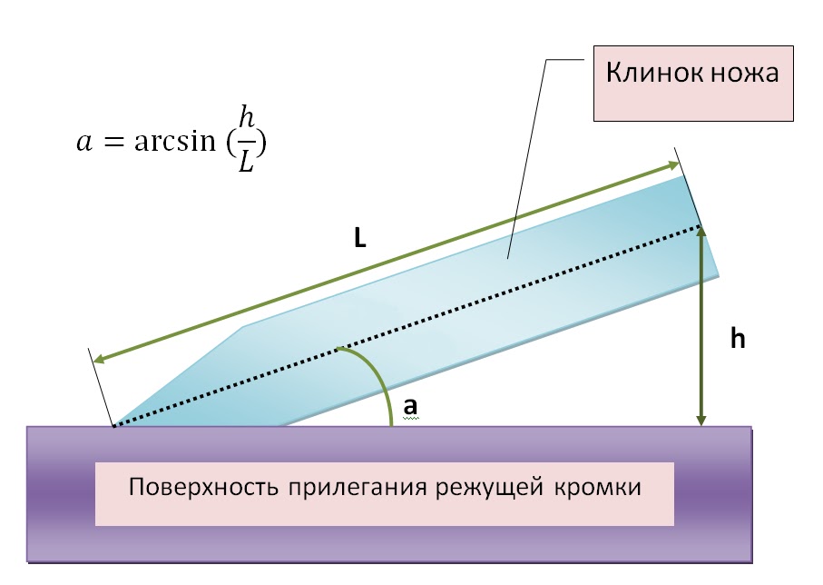

я заводской угол меряю по формуле,затем подбираю оптимальный для своих задач( бывает оставляю заводской),а далее как писал Кузьмич
Начинаю точить. Что покупать?
Как угол подвода мерить-высчитывать?

Karl писал(а): 15 фев 2021, 20:36 Как угол подвода мерить-высчитывать?
см. выше

Боюсь, что эти расчеты для идеальной Вселенной с идеальной геометрией ножа, камней и измерительного инструмента.
Допускаю, что и в текущих раскладах можно замерять, но при замене компонента - показания изменятся.

Не понимаю, как можно правильно приложить микроподвод, чтоб высчитать...

Нахиба что-то высчитывать? Ума не приложу. Что вам даст знание абсолютных цифр по углу? Уделять внимание нужно проработке режущей кромки, следить за равномерным выходом на рк, удалять заусенец и т.п.

Roomster писал(а): 15 фев 2021, 21:18 Нахиба что-то высчитывать?
недавно перетачивал нож с заводской заточкой :smile: ,на одну сторону угол 16,5 на другую 21-чтобы металла меньше снимать мне помог расчет :)

Karl писал(а): 15 фев 2021, 20:52 Не понимаю, как можно правильно приложить микроподвод, чтоб высчитать..
а зачем? я их не высчитываю :smile:

GeorgCH писал(а): 16 фев 2021, 07:58 а зачем? я их не высчитываю
сколько выставлять по угломеру? Я вручную не точу.

Угол микроподвода должен быть минимальным и не должен превышать 5 градусов от основного угла заточки
http://zatochiklinok.ru/zatochka/mikropodvod

GeorgCH писал(а): 15 фев 2021, 20:26 Угол микроподвода должен быть минимальным и не должен превышать 5 градусов от основного угла заточки
Никому он ничего не должен. Нет никаких догм.

Необходимо отталкиваться от какой-то величины. Увеличение 3-5 градусов для микроподвода на сторону нормуль.

Щоб вибрати правильний кут, спосіб заточки і абразиви - визначтесь, для чого точите.
- аби було круто і виглядало, тоді по старим підводам алмазними брусками з фінішем на 5 мкм. І буде яскраво блищати без будь яких царапок.
- щоб різало - от тоді виставляйте кут 30...35 градусів і точіть рівно на кожний бік. А фініш - на 1000 (10 мкм по алмазам), бо дрібніше лишень для краси.... ане шоб різати. Мікропідвід - швидше як засіб швидко відновити роботу. Але є надійним варіантом коли ніж відпрацював значно і зведення виросло до 1 мм і більше, от тоді робимо - точимо новий підвід на 20 градусів, а фінішуємо мікропідводом на 35...40 градусів до повної гостроти. Так, виглядати буде не дуже, але різати буде надійно. rt24
