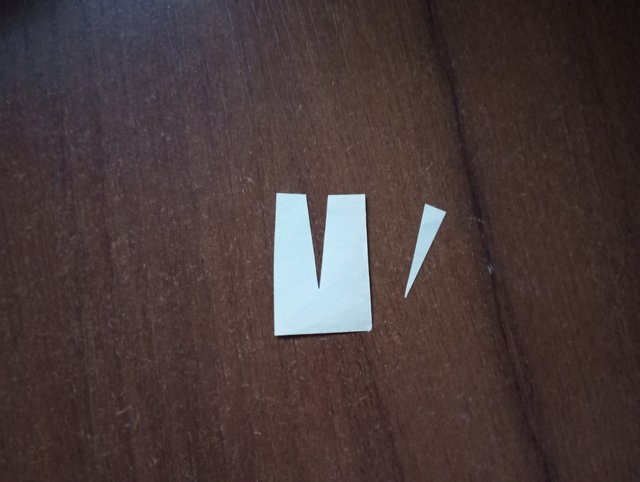

Фішер Мен писал(а): 27 сен 2024, 14:48 Простіше, в цьому випадку, одягнути больстер. З проставочної (тонкої) мікарти. Одягнути знизу, вирізавши ножицями місце під клинок
Гарний варіант rt24
Не дуже зрозумів щодо ножиць і знизу одягнути :shock: Оскільки все склеєно то можна тільки зверху...
Сообщения: 1708
Благодарил (а): 964 раза
Поблагодарили: 2961 раз
Фінка та ін. ножі. Проєктуємо-радимо-робимо-обговорюємо.
Вирізаєм от таку штуку, по формі клинка, і клеїмо. Там на пару хвилин роботи і все буде ::laie98::

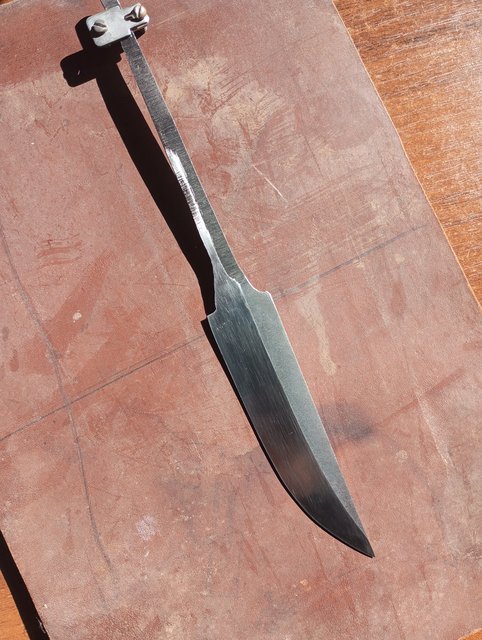

Є цікаві моменти. Є певні речі з якими не зовсім погоджусь.
Але безперечно - виглядає як класне кіно. Дивитись цікаво. Дав би Оскара... :-D

norther писал(а): 11 фев 2025, 21:18 Дав би Оскара...
...і по рукам, за те шо зализав клинок :-D Залінзовні спуски на старих морах без проблем виводяться в пласкі в ручну, на гарному абразиві
Хто "ми" то, я один тут!
Сообщения: 6672
Благодарил (а): 2465 раз
Поблагодарили: 4724 раза
Nutty писал(а): 11 фев 2025, 22:03
я про це писав
norther писал(а): 11 фев 2025, 21:18 Є певні речі з якими не зовсім погоджусь.
і не по рукам дав би. :evil:
