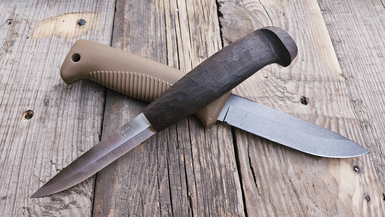

Вирішив зробити собі фіксед з залізком від Opinel #9 з неіржавки, що б різати влітку томати/яблука тощо... Літо вже закінчилось, а ніж в стадії перед склейкою ()(!
Зробив давно, але все ніяк не визначусь як позбутися щілин ()(!
Конструкція руків'я з трех шматків деревини, зовнішні накладки та сердедина з пазом під хвостовик
Оскільки спуски тонкіші за хвостовік на клинку, який вставлено в мідну трубку, що дає три сходинки, то при сборці виникає щілини з двох боків
Спочатку думав зробити заглушки які всунути в процесі склейки, але як не підганяв вони рухаються і не тримаються, ба упор умовний, і нема підходячої площини для упору :=(
Підкажіть як позбутися щілин? Бо відчуваю що тупіку ::dash:: ::dash:: ::dash::
Залити потім не кращій варіант бо можна пошкрябати клинок під час вирівнювання
Може приклеїти на ціанокрилат маленькі шматочки деревини, я яких вибрати паз під перехід, потім сточити в рівень з проставкою?
Як би краще зробити що б позбавитись щілин?
ЗІ: Поки писав спало на думку, переробити трубку-хвостовик, по боках зробити довшою, що б боковина стирчала, а поім трохи загнути та сплющити молотком по формі клинка, а верх потім сточити, до рівня прокладки.

Сообщения: 1776
Благодарил (а): 1605 раз
Поблагодарили: 1020 раз
Фінка та ін. ножі. Проєктуємо-радимо-робимо-обговорюємо.
Такі щілини заповнюються епоксою із деревинною тирсою, коли застигне до стану пластилину, піддавлюється металевим шпателем до потрібної вишини та площини.

Yurassik,
Стосовно шпателя і формування на стадії затвердіння гарна порада rt24 саме те що треба.
Дякую :)(:?

Сообщение O.Phesun »
я б не морочився з вкладками.. і випасти можуть і шилин більше.. і по обуху можуть бути перекоси. Товщина нкладок дозволяє обвести олівцем хвіст і вибрати по тому контуру, любою не великою стамескою, пази в обох половинках і склеїти їх на штіфти та й усьо. .. пару раз так робив
О. О. Phesun ::hi:::
Сообщения: 8901
Благодарил (а): 3005 раз
Поблагодарили: 1530 раз
O.Phesun,
Нащо мені вибирати пази? Я зробив теж саме тільки простіше - вставку посередині в якій вибрав паз під хвостовик.

Сообщение Nutty »
Згоден з паном O.Phesun - вибрати трохи дерева в накладках, аби в районі "больстера" трохи дерева виступало і потім цю виступаючу частину підігнати під клинок
Кузьмич, зроби олов'яну оковкк, відлиту прямо на змонтованому ножі. Технологія стара і поширена.
Кузьмич писал(а): 04 сен 2024, 18:05 питав як позбутися щілин при моємо варіанті монтажу
ну тоді або замазувати, або треба проставку хвoстовика робити одної товщини з клинком і щилини не буде..але в накладках сядно прийдеться робити виборку, бо хвіст товщий за клинок.. що ви такий ленивий.. там час почухать надфелями під півторашку пивка..) а можна і паяльником випалити
Нарешті склеїв, замазував щілини сумішу тирси з епок. Щілин зрозуміло що нема, але поверхня замазаних місць не подобається, ось як виглядає після 400 нажд.
Поверхня е гладка, а малесенькими кавернами, по вигляду схоже на пластмасу не гладку а шершаву :=(
Хотілось би всежтаки зробити саме гладкою/полірованою, що б не було смітезбірника...
Якщо не порадити іншого, то спробую притрусити дрібнесенькою тирсою, майже пилом, а поім пролити цианокрилатом, і поки клей ще вологий зашкурити 400-кою. Про цей спосіб колиль розповів комрад Фішер Мен, неодноразово таким чином позбавлявся каверн на деревевині/капі.
Може ще якось можна?
Простіше, в цьому випадку, одягнути больстер. З проставочної (тонкої) мікарти. Одягнути знизу, вирізавши ножицями місце під клинок
