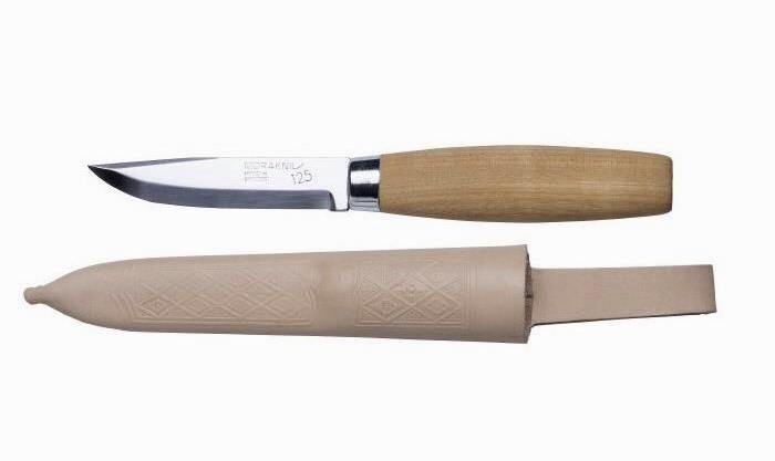

Руків'я чудово вийшли - бочки класні rt24
А піхви не сподобались. Може треба було поставити пластиковий вкладиш покупний, бо дерев'яний додав зайвого об'єму, та верх якось не закінчено виглядає, може треба було зробити підворот або підкресли тисненням... Треба подумати, бо сьогодні вже зрізав ручку з Мори комрада Volos... також спробую робити бочку тільки без оковки.
ЗІ: Якщо не важко зробить буль ласка 2 світлини вид зверху та вид сзаду

Пластикові покупні вкладиші частіше не подобаються. І треба був сюди не стандартний під Лаурі,
а листоподібний/ чи ланцетоподібний. Таких у продажу не бачив.
Щоб робити відворот вустя піхов треба спеціальний інструмент, що зтоншує шкіру. В мене такого немає.
А робити таке простимв ножем - неневажився, не хотів все псувати.
підкреслити тисненням. Тиснення достатньо, я вважаю. Якість самого тиснення - ото питання.
Я передивився чимало вінтажних піхов і зупинився на таких варіантах.
Якщо глянути піхви 311і чи класік оріджинал 1 - вони прості -
Ну і виглядають більш стрункими, тому що без вкладишу. Тож я йшов подібним шляхом:
прості і функціональні піхви з вклвдишем та автентичним малюнком.

norther писал(а): 29 авг 2020, 09:27 Пластикові покупні вкладиші частіше не подобаються. І треба був сюди не стандартний під Лаурі,
Ну може як варіант взяти в якості вкладишу бюджетні пластикові моровськи піхви...
Ще раз передивився світлини, П, виглядають трохи закороткими зверху як на мене, зрозуміло що бочка диктує довжину, але шкіра доволі еластичний матеріал, тож я спробую зробити довшими, з запасом, а потім буду потроху різати поки не буде зручно витягувати...

я так вкладиш і зробив в тому ножі з руків"ям з карелки: обрізав пластикові піхви від
звичайного классика 2. Та обтягнув шкірою. Піхви від цих ножів мені здались більшими
ніж потрібно, та кінчик в них не той, що хотів. А зайвих від класику 2 в мене вже не було.
І виришив не шукати в когось/десь, а робити потрібні вкладиші самому.
Стосовно закороткості піхов під вкладення: оригінальні пластикові не обіймають руків"я так,
як шкіряні, підігнані під конкретні руків"я. Вкладаються ножі в моїх піхвах та фіксуються добре.
Достатньо легко виймаються. Те що ці піхви наче трохи коротші, ніж оригинальні - таке,
ці працюють більш правильно і більш функціональні.

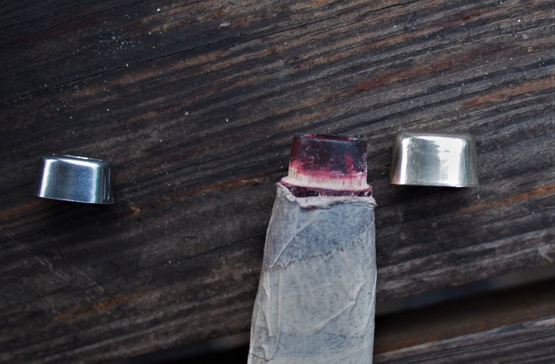

ну... в общем этот новый классик немного "застал меня врасплох" и я
не был к такому готов. Но "не бяды", решение пришло быстро.
Снимаем оковку -
и выравниваем ее неровное основание. Примерно ушло 1.5 мм.
По фото видно, сколько еще нужно "добавить"... Строят ,однако, шведы!
Ладно еще финский хэндмейд. Но и Мора - туда же!
Посмотрел покрутил эту куцую оковку... и взял брисовскую -
Чуть "переформатировал" зуб -
И попробовал -
Все как бы неплохо...
Ах да, еще клинок... он все таки с переломом. И ровно заходить в рукоять не станет.
В рукояти - достаточно узкий канал, который нужно раздалбывать, чтобы выровнять перелом.
Подпиливать хвостовик смысла нет - он все равно выходит в одной точке, и потом фиксируется
на муфту. Есть смысл выравнивать хвостовик. Но так, чтобы не сломать в месте "пропила".
Тогда это даст хорошую посадку без перелома. Т.е. тут дело не только в том, что клинок
по ширине неодинаков и сужается к кончику. Кривой хвостовик...это больше всего влияет на перелом.
Кто-то скажет: на ноже за 25 долларов можно и не такое простить... к тому же перелом совсем небольшой.
Ну да. Может и так. Но я решил, что может и нет. И пересобрал новенький ножик... :-D

Я трішечки інакше вирішив питання. Вже в «станку» сохне. Збирав на епоксу.
Що можу додати... коли напилком пиляв плечики, напилок іх брав важко...
Геть не хтів. Можливо добре загартували клин? Було б добре...
