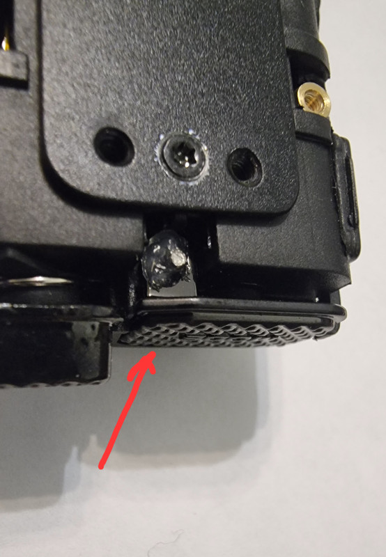

Мова про найткор едц27. Далі фото, все видно. Тарахтєлкою виявилась вісь однієї кнопки, змастив силіконовою змазкою , все Ок. Кнопку турбо посилив поролончиком, стала трішки тугіша
І тепер про головне неприємне. Та кнопка турбо легко натискається одежею. Присів біля прилавку в маркеті, і підскочив, коли опалив ногу..хрін би з тим, проблема інша, лінза гріється писдець як, і кишені, притиснена тканиною, просто плавиться, отримав візерунок не то джинсів не то трусєлєй ()(! Трішки полірнув, але по уму треба буде шліфанути, а потім полірнути. Ну вже як покриється "кишеньковими" подряпками.

А уверен, что это линза оплавилась, а не остатки трусилей? Може подержать в турбо, и просто смахнуть размякший пластик?

Разве линза не минеральная, с чего ей плавиться ? :=(
Ото штаны скорее всего. Полиэстер плавится при +60.

лінза, сфотографувати важко, але видно. Там мабуть якийсь полікарбонат. Коли світить "до вітру", мабуть вистачає для охолодження. А притиснута тканиною кишені, перегрілась. То більше перфекционізм, треба пригледітись, да і на світло не впливає. Просто , як факт.

Там не скло. Лінза такої форми зі скла, коштувала б дорожче ліхтаря

Правильно: линза пока прозрачная, нагревается меньше. Стоит поставить препятствие, и свет нагревает его. Чем темнее препятствие тем больше. Чёрный пакет палится на ура уже 400-ми люменами. Белый даже 4000 не возьмут... :)
