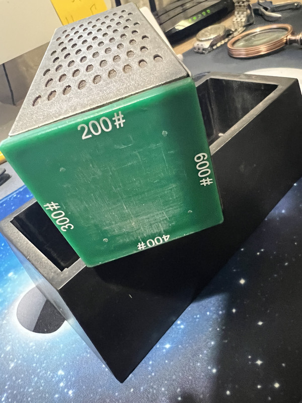

Есть набор китайских алмазов на бланках как по ссылке norther
Искать долго, но по памяти 220,320,400,600,800, 1000, 1200, 1500
Если надо - могу отправить.
