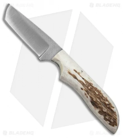

Нормальная такая стамеска. Огонь и череп на любителя огня и черепов. Теперь пора и на напильники переходить. Как Anza knives

Я уже и с напильников делал и с мех пил и покупал пластины стали делал ножи
Вот один с напильникаИзображениеИзображение

Cahta писал(а): 18 фев 2021, 10:41 Вот один с напильника
А этот покрасивше. Тантофинка rt24
