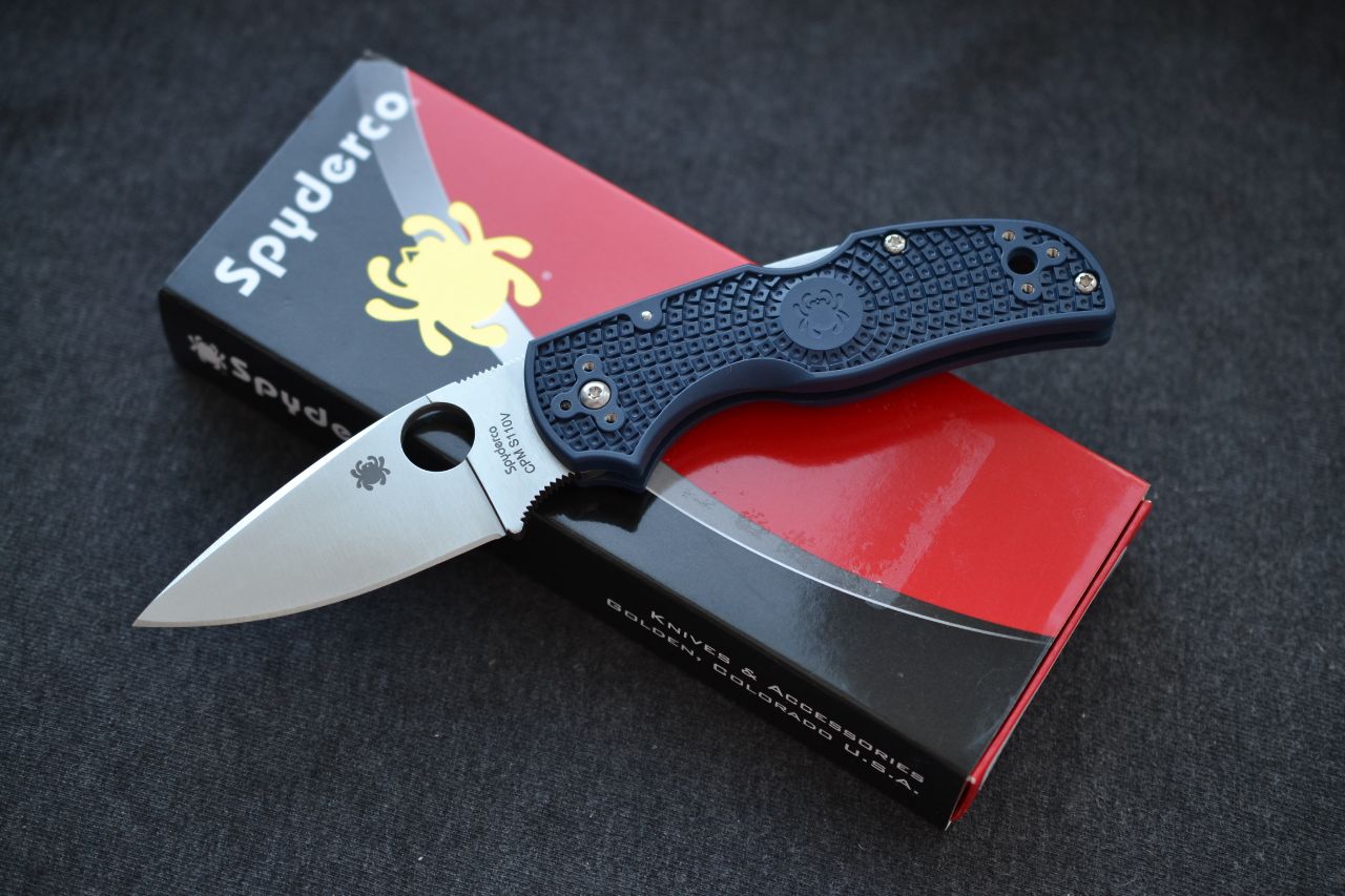

Несколько фото еще.
[spoiler]
[/spoiler]

Класний ніж, гарний вибір і чудові фото!
Сообщения: 4234
Благодарил (а): 7056 раз
Delica ZDP-189 vs Native S110V
Фото дійсно чудові. Я помітив, що при розміщенні на piccy.info сильно якість втрачається.
Ніж цікавий, незвичний зі спусками від обуху та оновленим руків'ям.
Хай служить! :)(:?
