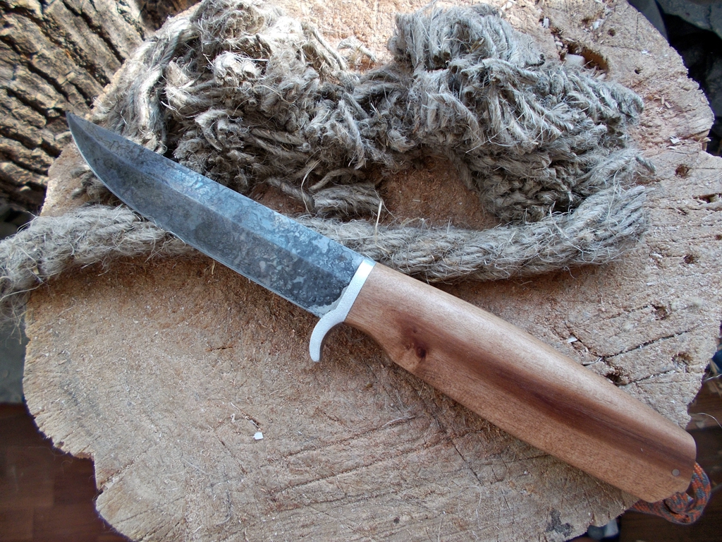

Нож "Турист 1980" (опять мне приходится генерировать названия моделей за мастера и владельца), изготовлен Виктором "Botsman" Вирой по индивидуальному проекту, воплощающему тайные желания заказчика. В дизайне угадываются стилистические решения ножей изготавливаемых работниками промышленных производств г. Киева, в свободное от работы время для друзей и родственников, а иногда и просто на продажу в конце 70-х - начале 80-х годов двадцатого века.
Клинок. Силуэт похож на приподнятый кончик, но на самом деле он немного спущен, но за счет подъема бокового ребра к кончику, создается некая оптическая иллюзия. Строй клинка - прямые спуски от середины с подводом, клинок с ромбовидным сечением (спуски к обуху оставляют ему толщину в 2 мм). Длина клинка 115 мм. Сведение к началу подводов - 0,5 мм. Материал клинка - ШХ-15СГ. По утверждению термиста, закалена на 62 HRC. Способов проверить эту информацию у меня немного, "порезал" обухом бок литровой стеклянной банки - царапает.

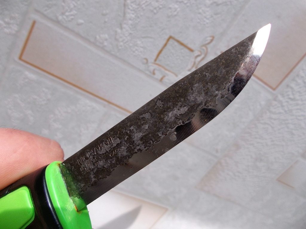

Финиш клинка. Изначально простой сатин, но поскольку сталь с меньше чем двумя процентами хрома в условиях аутдора имеет высокий риск длительного контакта с влагой в разных её проявлениях и велика вероятность образования коррозии металла на поверхности клинка, владелец решил сделать дополнительную защиту - травление. Немного поподробней о самом процессе.

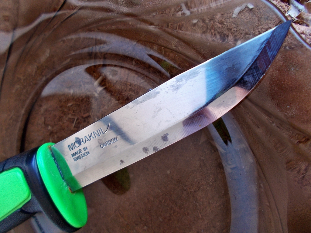

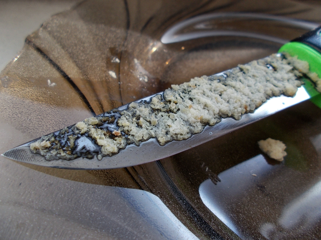

Для наглядности, я проделал это с карбоновой морой.
Итак, берем нож с клинком из углеродистой стали. Обезжириваем клинок любым доступным способом, я просто помыл его средством для мытья посуды и вытер бумажной салфеткой.
Берем консервированный хрен, мне попался ашановский, "хрен белый с лимоном". Думаю что подойдет большинство вариаций этого продукта. В нашей культуре, термин "хрен" вызывает множество ассоциаций, рифм и склонений и тем не менее, здесь он работает как надо.
Наносим кашицу не толстым слоем, важно что бы со временем жидкая составляющая подсохла и металл имел контакт с кислородом, иначе вы получите только темный контур нанесенного слоя хрена.
По прошествии нескольких часов, наблюдаем такую картину.
После чего смываем присохшую массу под струей горячей воды и повторяем весь процесс снова.
Во время очередного смыва присохшей массы определяем необходимость продолжения процесса или его прекращения. Все индивидуально, но важно убедится в качественной протравке поверхности металла.
В общем-то как мы понимаем процесс можно повторить в любой момент в процессе эксплуатации изделия. Для первого раза, мне хватило по два цикла с каждой стороны клинка. Пользоваться ножом можно сразу по окончанию процесса, при контакте с продуктами, запах не усиливается, травление не смывается, на срезе луковицы следов не остается. Небольшой запах достаточно быстро исчезает, возможны варианты в зависимости от химсостава стали. В общем мне этот способ нравится больше чем возня с ортофосфорной кислотой.

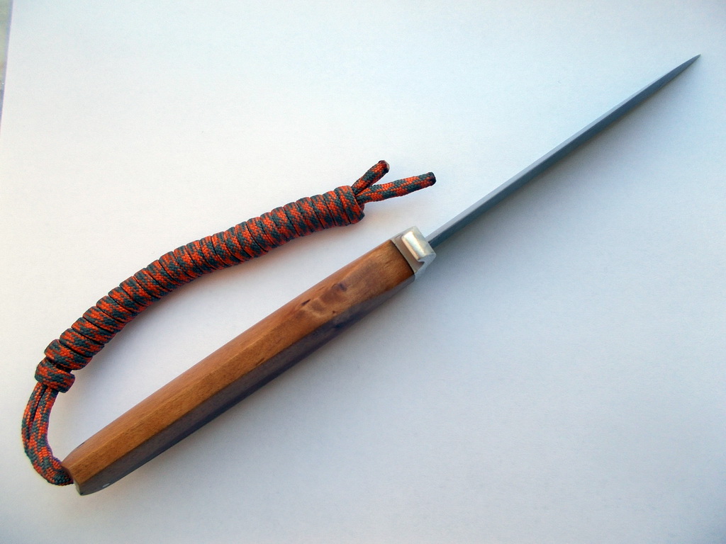

Рукоять всадного монтажа с больстером из алюминия который продолжается в изогнутый дугообразно упор под указательный палец. Длина рукояти (с толщиной больстера) 115 мм. Материал - древесина абрикоса. Спинка рукояти округлого профиля, на брюшке (с сужением) - граненого. В руке сидит удобно, легко управляется, при силовой монотонной работе грани на брюшке могут доставлять неприятные ощущения, тут судить не буду, поскольку техническое задание на это изделие формировалось заказчиком, под его личные предпочтения.
В навершии рукояти, с торца, сделан паз, где на штифте крепится темляк.

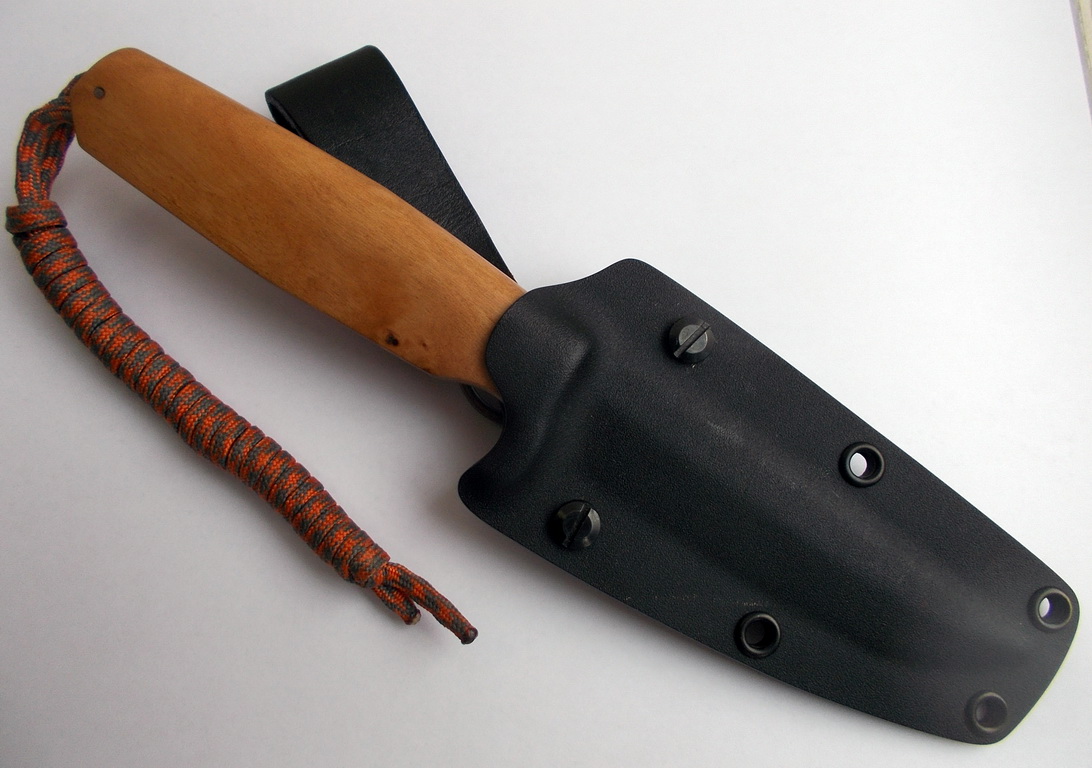

Ношение. Ножны из кайдекса, конечно же 40 лет назад были неизвестны в наших краях, но это пожалуй единственное дыхание времени которое коснулось этого ножика. За счет этого крючкообразного больстера ("как на гдр-овских ножиках") нож очень легко и вместе с тем очень надежно фиксируется в ножнах, его легко извлекать и легко вставлять обратно, что крайне важно в лесу, на склоне горы или на берегу речки.
Пеньковый канат. Поскольку канат уважает исключительно геометрию, а данный клинок не имеет супер-тонкого сведения, и к тому же с подводами, рассчитывать на большие цифры в резе каната было бы наивно. Но канат есть и он был порезан. Отрезано 20 кусочков, режет достаточно комфортно. Нож перестал брить, в канат начал идти труднее - мне этого вполне достаточно для субъективных выводов.

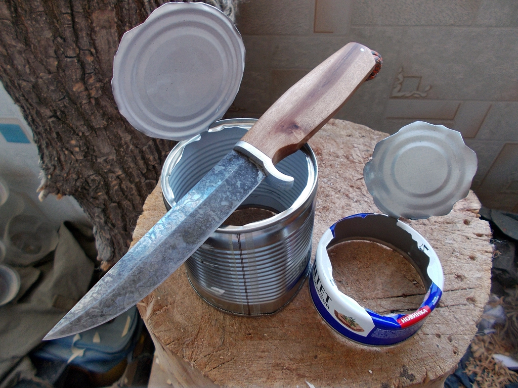

Консервная банка. Пропуская стандартные реверансы, о том что ножом банки открывать не рекомендуется, их и так все знают, тем не менее нередки и такие ситуации когда нет другого выхода. Вскрыл две банки, паштетную - из тонкой жести и кукурузную из жести потолще. Нож перестал брить, на РК хорошо видимая блестка. Задача выполнена, повреждения РК незначительны. Убрал блестку и восстановил остроту за минуты 4-5 вдумчивой работы по керамическому бруску от триангла.

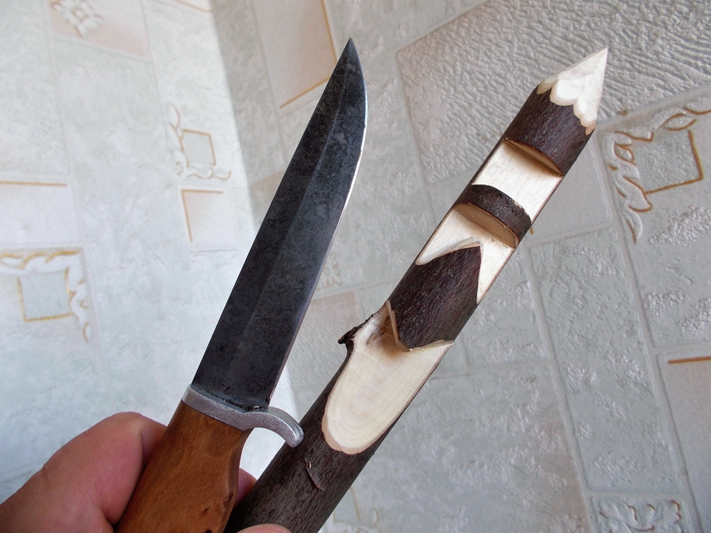

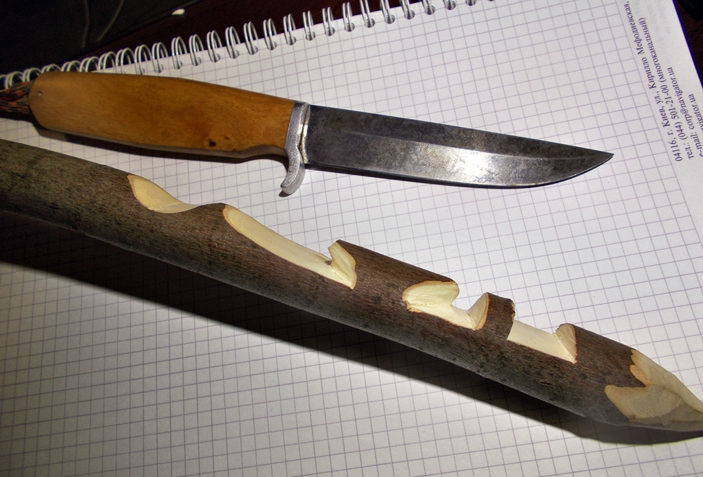

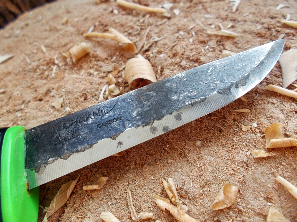

По древесине нож работает сравнительно хорошо. По сырой - считаю, вообще прекрасно. На полевом выходе понадобилось заменить пару колышков для тента, спустившись в низинку с подлеском выбрал уже начавшую хиреть березку. Для поклонников Греты Тунберг, сообщаю, выходя в лес по-бушкрафтить, мы не наносим урона лесному хозяйству, выбирая для костра валежник и напиленные лесниками стволы, благополучно гниющие на лужайках и для бушкрафта - больные, подсыхающие деревца из низин (пересохшие болотца) где они погибают по естественным причинам нехватки солнечного света и повышенной влажности, служа питательной средой для древесных грибов и мухоморов. Пригнув стволик к земле, полоснул клинком в месте наибольшего натяжения древесных волокон. Перерезав стволик диаметром приблизительно 35 мм где-то на 80 процентов. Изготовление пары колышков прошло также легко и эффективно.
Сухая древесина конечно же труднее, но работать можно. Изготовил тройку пазов по программе "волшебная палочка" Морса Кочански. Любой бушик, финка или мора справились бы лучше, но как для ножа с подводами - вполне рабочий вариант.

В ребрі яка товщина?
....і в будь якому разі - 0.5мм зведення для цього клинка - надмірно
Хто "ми" то, я один тут!
Kart
Сообщения: 5676
Благодарил (а): 746 раз
Поблагодарили: 1742 раза
Re: Турист 1980
Сообщение Kart »
3,8
0,5 Надмірно, для туристичного універсала? Серйозно?

Kart писал(а):3,8
в даному вигляді - так :) При невисоких прямих спусках, на легкому клинку (рубати ним наврядчи буде зручно) - так, 0,5 то багато. 0,1-0,2 - було б краще

через місяць поюзу від хрінового травлення не залишится і сліду... кілька плям може останется.
О. О. Phesun ::hi:::
Kart
Сообщения: 5676
Re: Турист 1980
Сообщение Kart »
O.Phesun писал(а):через місяць поюзу від хрінового травлення не залишится і сліду... кілька плям може останется.
Первый раз я им порезал ветчину в конце июня, после чего хозяин ножика не каждый день, но все же им пользовался. Ну и перед обзором я лично юзал пару недель. Никаких признаков схода травления не наблюдал. Запаха не дает, луковицу на срезе не красит.
O.Phesun
Сообщения: 6641
Откуда: Буча
Благодарил (а): 203 раза
Поблагодарили: 387 раз
Re: Турист 1980
Сообщение O.Phesun »
тоді вибачаюсь, у мене нічого путнього з травлення хріногірчицями, лимонною кокаколою не виходило... правда травив інструментальну сталь, а не конструкційну.. може тому. На морі тоже травлення тримаєтся?
Kart
Сообщения: 5676
Re: Турист 1980
Сообщение Kart »
Мору травил на выходных, сразу порезал помидорки, луковицу - не красит. Вчера не пользовался. Буду смотреть дальше.
