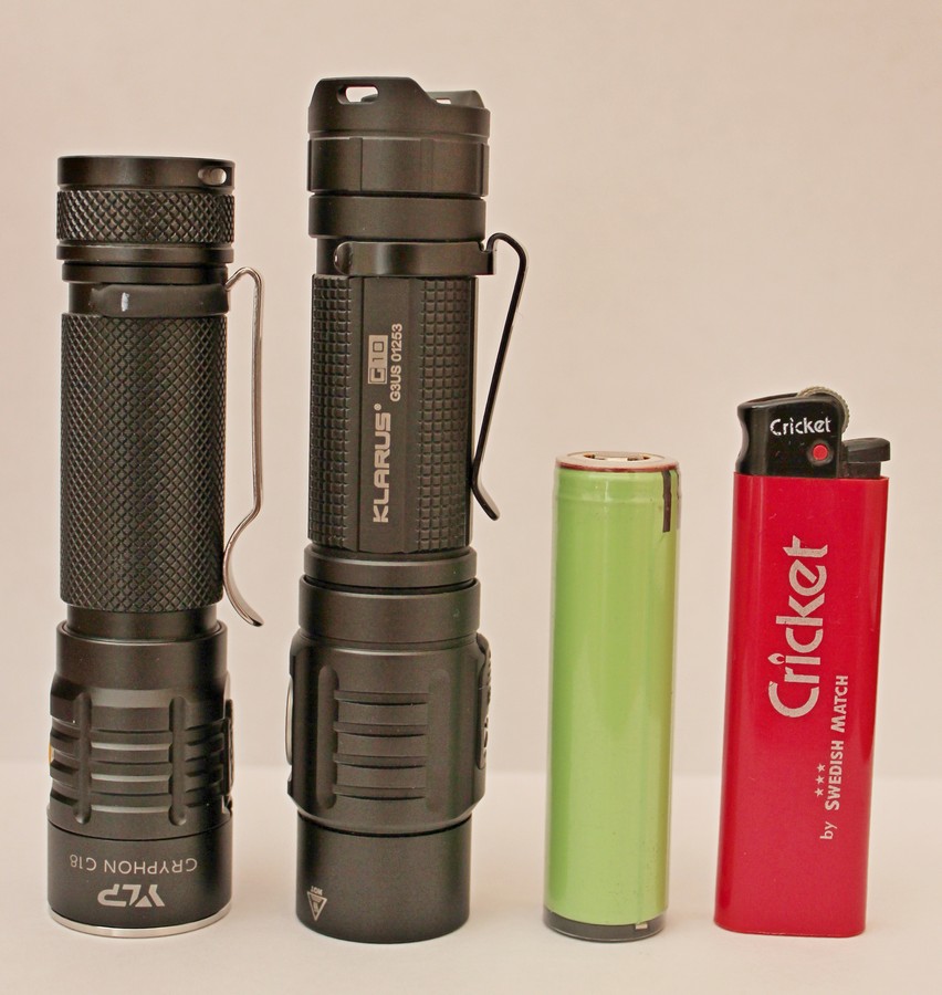

Хочу рассказать Вам о компактном фонарике на 1*18650 и с MicroUSB портом для зарядки.
Для меня это не простой фонарик.
Он компактный, с нормальным управлением, с непонятным турбо в 1800лм, крепкой клипсой, нормальным светом и что важно - со встроенной зарядкой от MicroUSB!
И это нормальный фонарик. Но. Но у меня есть G18, и я по любому сравниваю эти фонари.
Даже когда не хочу этого делать, когда просто иду и гуляю с этим Кларусом G10.
Если бы у меня не было G18, то этим G10, я бы пользовался с удовольствием. Но я знаю, что за фонарь G18, и он у меня есть.
Поэтому, просто расскажу Вам что это за фонарик.

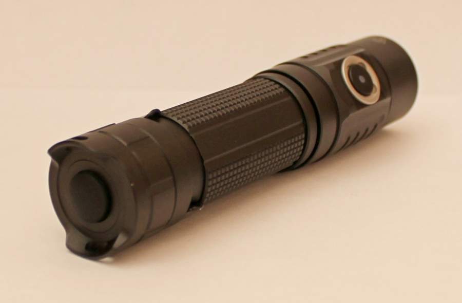

Управление:
Тут две кнопки.
Кнопка В ХВОСТЕ фонаря:
Кнопка БЕЗ памяти включения. Включение - ВСЕГДА с минимального режима.
Включение фонаря с кнопки в хвостокрышке - обычным нажатием. Включается минимальный режим (10лм),
Повторное нажатие кнопки в хвосте - переход на следующий режим (100лм)
Снова повторное нажатие - переход на следующий режим.
Достаю фонарь с кармана, не спеша нажимаю три раза кнопку в хвостокрышке, примерно за 2-3 секунды. Так включаю режим в 400лм и уже иду гуляю в таком режиме.
Если быстро сделать двойное нажатие - включается СТРОБОСКОП. Но нужно сделать двойное нажатие - БЫСТРО.
По ошибке я ни разу не включал стробоскоп. Но и когда он мне понадобился, я его без проблем включил.
Правда он никак не подействовал на стаю собак… Возможно собаки были не в том настроении, так как их было около 15 штук и это была “собачья свадьба”. Но стробоскоп бодрый.
Выключение фонаря - зажатием кнопки. Зажатие около секунды.
И если зажать кнопку на 2 секунды - включится турбо режим. - пока удерживаете кнопку.
ТУРБО режим доступен всегда - по двухсекундному зажатию кнопки и дальнейшему удержанию. Держите кнопку - светит турбо, отпустили - фонарь перешел в прошлый режим.
Если турбо включили с выключенного состояния, при отпускании кнопки фонарь выключится.
Если турбо включили с ВКЛюченного состояния, при отпускании кнопки фонарь перейдет на прошлый режим, который у Вас был включен. Включение турбо проходит через ВЫКЛючение фонаря!
Например: иду я в режиме 100лм, нужно мне осмотреться. Я зажимаю кнопку, фонарь выключается! и потом врубает мне турбо!
В темных местах немного не приятно. Начинаешь всматриваться в темноту, за эти две секунды, а тут тебе хорошая яркость лупит в глаза. Спорный момент. Но зато есть быстрый доступ к турбо.

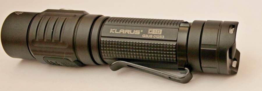

Корпус:
С корпусом почти все нормально. Не скользкий, компактный, на ощупь приятный, на вид - как все фонари.
Смотрю на G10 и G18… Фонари как фонари.
Хорошо это или плохо, тут каждый сам решает. Мне главное, чтоб фонарь был цепкий, с накаткой или всякими проточками. Для удобного/легкого удержания и пользования в перчатках. Я наигрался “скользкими” фонариками, мне это не удобно. Не хочу гулять и напрягать руку, для более надёжного удержания.
Кнопка в хвосте и отражатель в голове, конечно же увеличили фонарь, по сравнению с G18.

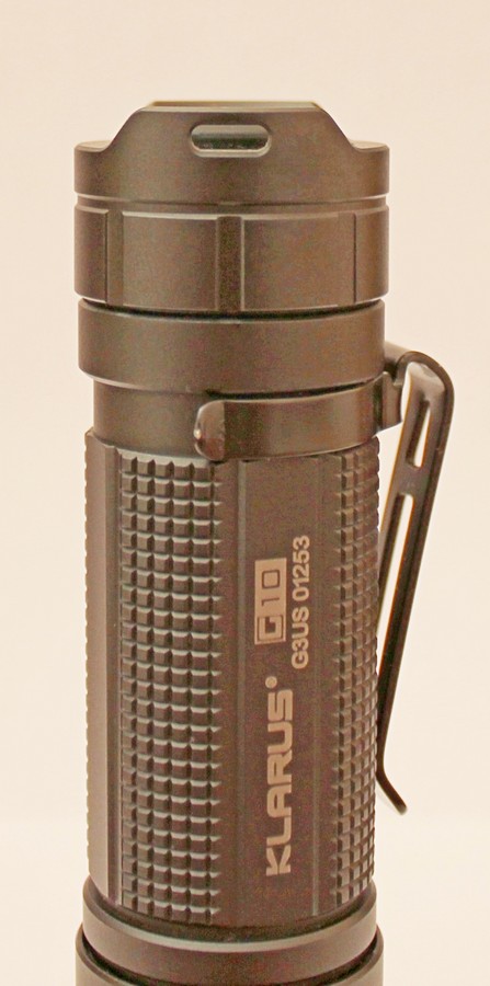

Крепкая клипса, фонарь стоит на хвосте, по столу не катается. Вроде все нормально.

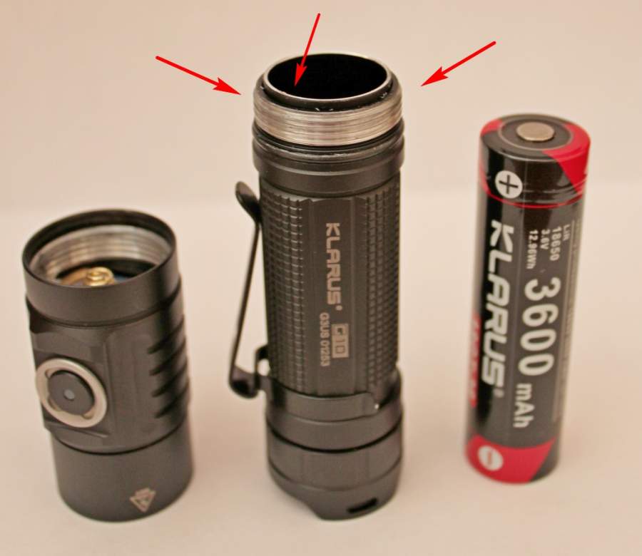

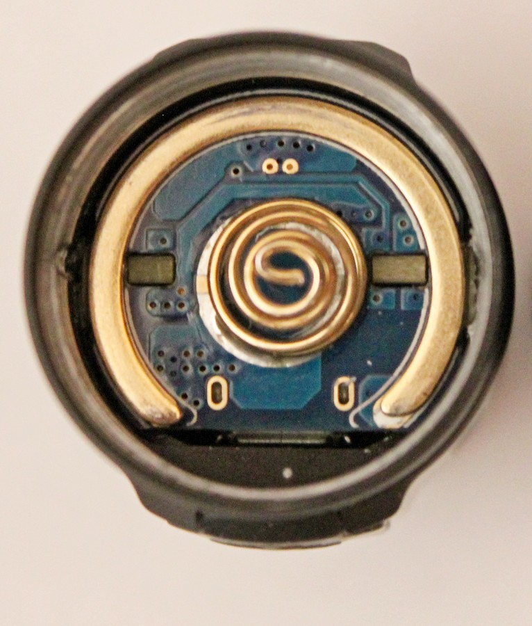

Кроме “механический защиты от случайного включения”!!!
Фонарь раскручивается в голове, хвостокрышку у меня не получилось открутить.
И на резьбе в голове - нет анодирования. Приоткручивай, не приоткручивай…
Только электронная блокировка. Не люблю я электронные блокировки. Для отключения блокировки, нужно сделать три клика.
Три клика фонарь и без меня сделает, в рюкзаке. Хоть 6 кликов, не важно. Или супертугая кнопка как в Olight X7R или приоткручивание корпуса.
Это компактный фонарик, ЕДЦ формат. И в таких фонарях, мне нужна защита - приоткручиванием.
Отверстия для темляка - 2 штуки. Отверстия нормальные, миникорд точно пролезет, возможно даже паракорд пролезет.
Базель/Безель - обычный, не тактический, без острых зубьев или волн.
На вид, фонарь “гражданский”, но светит как “тактик”...
В фонаре две пружины. Возможно, для использования в качестве подствольного (с таким сфокусированным светом), или, чтоб не выключался при езде на велосипеде.
С нагревом и теплоотводом(по моему) - все нормально, прогревается даже в режиме 400лм. Прогревается корпус и даже хвостокрышка теплая.
Производитель говорит о термоконтроле:

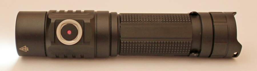

Размеры:
Длина - 120.9мм
Ширина (в голове) - 22мм
Вес - без аккумулятора - 80 грамм
Вес - с комплектным аккумулятором - 130 грамм

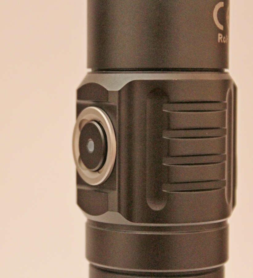

Кнопки:
Две кнопки!!
У многих производителей по две кнопки. Реализация двух кнопок у Fenix мне не понравилась, я пользовался TK15, не пошло. В фонаре Olight M2R мне понравилась реализация двухкнопочного управления. Но с Olight у меня особые отношения, и какой бы продуманный не был этот фонарь… Я лучше буду пользоваться Fenix TK15, который у меня “не пошел”.
Тут с кнопками совсем необычная ситуация.

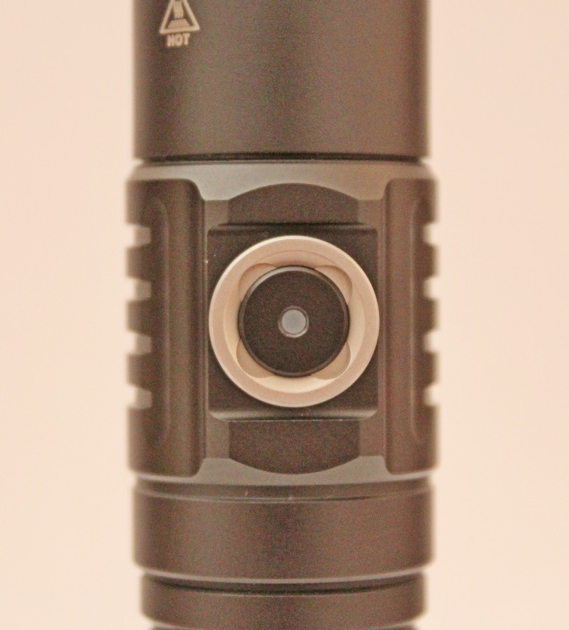

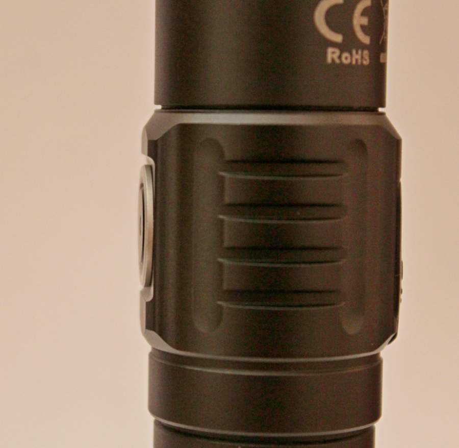

Кнопка в голове фонаря:
Кнопка - хороша. Прижимное кольцо - на резьбе.
Крупная, с хорошим кликом, с хорошим ходом (но как по мне, ход кнопки великоват).
Я не знаю, у меня в перчатках были вопросы к кнопке только у FL33. В остальных фонарях, даже в толстых перчатках, даже в сильный мороз - все нормально. Кнопки нахожу быстро, нажимаю без проблем.
Тут кнопка крупная, видимо для тех, у кого есть проблемы с поиском кнопок и с нажатием.
Пластиковая накладка - твердая. Это хороший плюс, не сотрется и не порвется.
У меня на другом фонаре (не буду называть производителя), резиновая накладка, за месяц пользования - изменила цвет на краях. На черной накладке, по краям появились прозрачные просветы. Хотя резинка не протерлась до дыр. С этой кнопкой, такого точно не будет.
Есть световой индикатор, оповещающий о уровне заряда аккумулятора.
Все просто: красный свет - нужно зарядить аккумулятор
За кнопку в голове - хороший плюс! Радует, что производители переходят на твердые накладки, пластик, металл, не важно.
Я, например, ношу G18 за стропой MOLLE на рюкзаке. И при доставании фонаря, кнопка трется о рюкзак.
Мне чисто для себя интересно, сколько выдержит резиновая накладка, и поэтому я не переживаю. (пока с накладкой все хорошо, нет ощущения, что стала тоньше)
Но, когда резинка протирается и на ощупь становится очень тонкой, то это не приятно. (был случай с кастомным фонарем)
Поэтому, я ценю твердые накладки на кнопках.

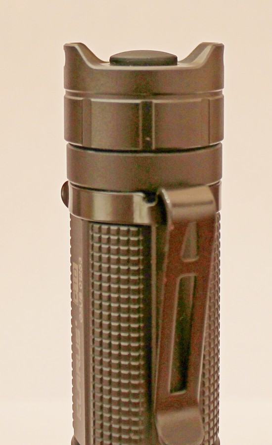

Кнопка в хвосте фонаря - с резиновой накладкой. (сделали бы уже и вторую кнопку, с пластиковой накладкой)
Кнопка как кнопка, ничего необычного. Ни похвалить, ни поругать.

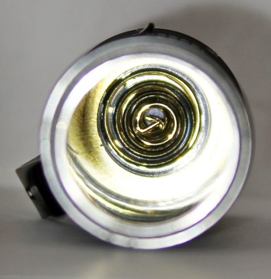

Свет:
Вроде фонарь ЕДЦ, а светит как “тактик”...
Зачем они его так сфокусировали…
Если бы был тактический, с острым базелем/безелем и всякими “тактическими” фишками, да, я бы понял и не возникал.
Но на вид, он же обычный ЕДЦшник!
Даже матовый скотч в один слой - не сильно решил вопрос. Боковой засветки конечно же добавилось, засветка яркая, все видно, можно фонарем не вертеть.
Но также осталось - ЯРКОЕ пятно в центре.
Клеить скотч во второй слой… даже я еще не дошел до такого уровня. :))
Пока шел с почты, поигрался фонариком, посветил узким светом, пришел домой, наклеил матовый скотч на стекло. Вздохнул с облегчением.
Поставил фонарь на зарядку - снова вздохнул с облегчением.))
Если не ругать фонарь за узкий свет, то светит нормально.
Да, это не теплый/желтый свет, но я бы мог пользоваться таким светом.
Вот для прогулок с трехлетним ребенком, мне фонарь не подошел. G18 с широкой оптикой и плюс матовый скотч (плюс моток матового скотча в кармане), конечно же, мне нравится намного больше.
Даже сравнивать нельзя. В этом G10 яркое пятно, которое слепит и плохо видно боковую засветку, когда главная задача фонаря - светить дочери под ноги, чтоб ей было видно “наши замечательные тротуары”, которых совсем НЕТ. Их просто нет. Без фонарика ходить - опасно, тем более ребенку.
