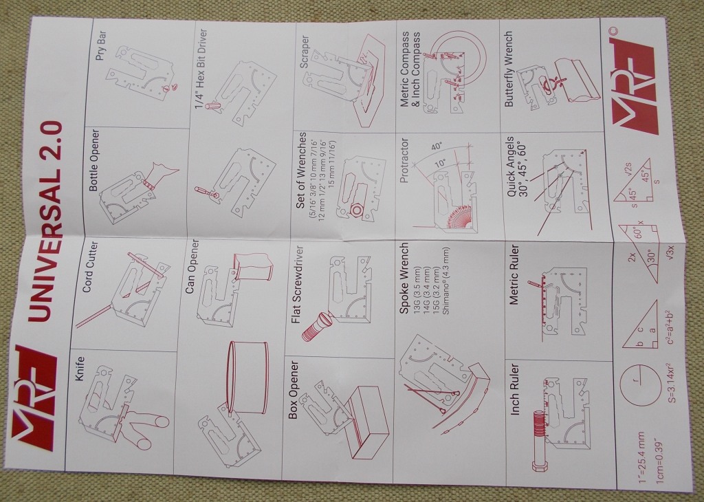

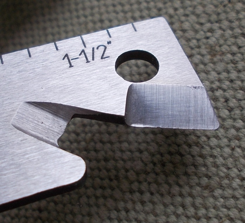

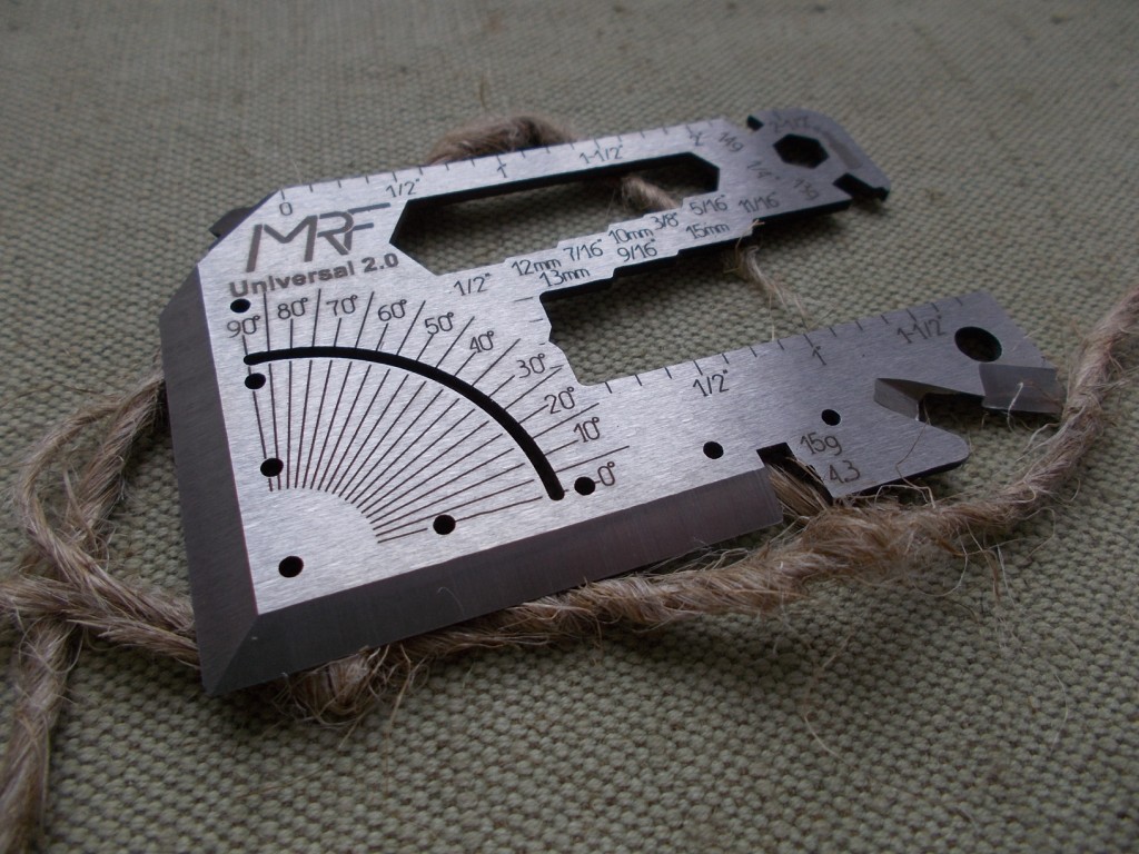

Следующий инструмент под названием Universal 2.0

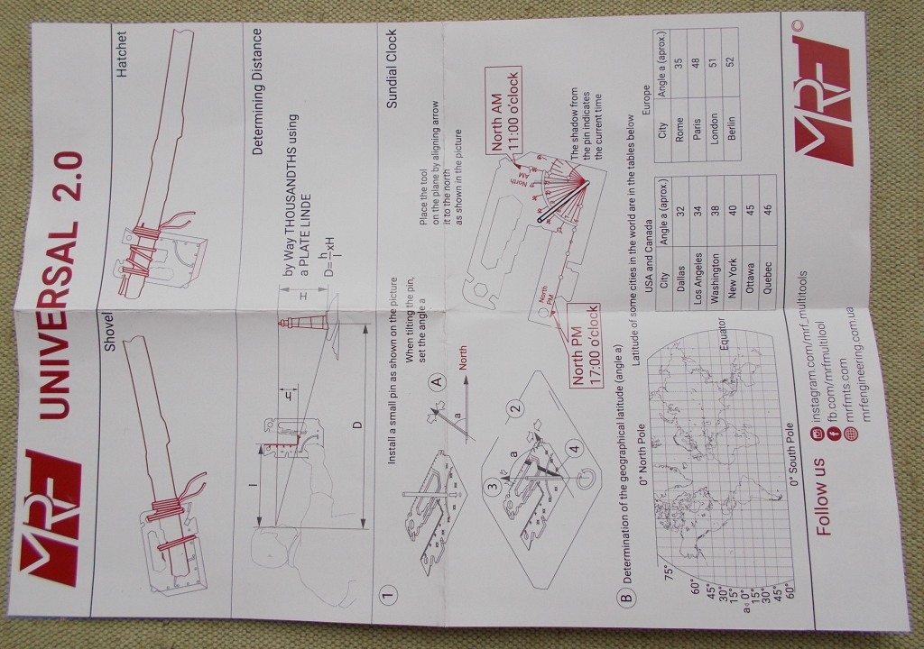

Функционал его намного шире, за счет отметок нанесенных лазерной гравировкой. Во первых это две линейки миллиметровая и дюймовая. Во вторых 90 - градусный транспортир с делениями через 5 градусов. В третьих солнечные часы. В четвертых импровизированный циркуль дающий возможность при помощи иглы/шила и карандаша чертить окружности диаметром 20, 40, 50, 60,100 мм и 1, 2,3,4 дюйма. В пятых, портативный дальномер для определения расстояния до объектов с известной высотой (например ЛЭПы, трубы ТЭС, или телевышки, радиомачты и т.п.)

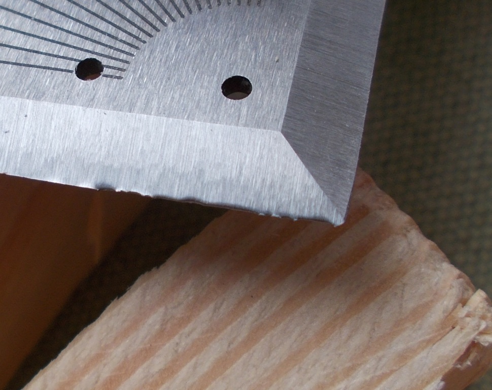

Основные инструменты: на двух сторонах 1,9 мм стальной карточки сформированы две режущие грани, на длинной стороне 50мм. На короткой 40 мм. Заточены по разному, 40-миллиметровая заточена хорошо, свободно строгает бумагу, более длинная 50-ти миллиметровая не заточена так, что бумагу не режет, по РК можно спокойно водить подушечкой пальца без риска порезаться. Тут мне кажется (если это сделано по задумке производителя, а не просто недоработка) не совсем логичным. Так как заточена режущая кромка для "топора", если же карточку использовать именно как нож, то острее нужно делать кромку на длинной стороне карточки. Спуски прямые, односторонние, без подводов спуск можно сказать скандинавский "в ноль". Встречаются на углу формируя острый зуб, которым хорошо вскрывать упаковки, потрошить рыбу, снимать бересту, в общем штука удобная и толковая.
Далее - гаечные ключики, как дюймовые, так и метрические, шестигранный паз под стандартные отвёрточные насадки. Специальные пазы для подкручивания спиц на колесах велосипедов. Консервный ключ типа "венжер/лезерман". Стропорез в инструкции названный как "резак веревки" (cord cutter).
Тестируем консервный ключ. Сделан под работу правой рукой, но можно работать и левой. Банку успешно вскрыл, нужно привыкнуть к отрицательной эргономике, но это комбинированный инструмент, да ещё и с названием универсал, поэтому перестаем ныть, все так и задумано. По моему субъективному мнению, угол заточки консервного ножа можно смело увеличить на пару десятков градусов, на работе это скажется в пределах погрешности оценки, за то РК заворачиватся не будет.

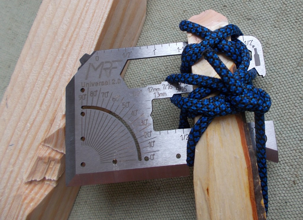

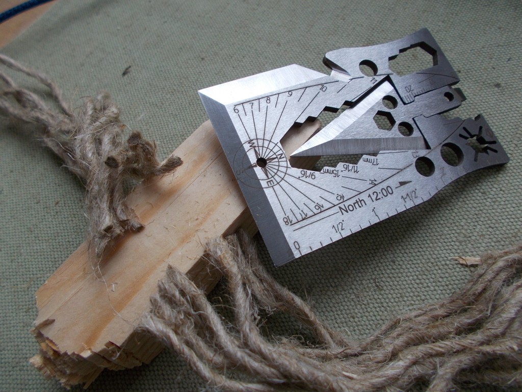

Топорик. Согласно инструкции, подобрал подходящую по толщине палку, при помощи другой палки -"колотушки" расщепил "топорище" карточкой и закрепил её при помощи куска паракорда. Тут, необходимо заметить, что вариантов крепежа можно накрутить достаточно большое количество, поэтому рекомендую в качестве тренировки проделать это несколько раз в комфортных условиях, без вредной спешки. Карточка крепится в расщепленной палке паракордом, естественно что при динамических нагрузках она будет активно расшатываться. Поэтому крайне важно подобрать оптимальный вариант обвязки паракордом, при котором карточка будет люфтить, но не должна выпадать из рукояти, и при случае реального использования не терять времени на постоянный ремонт полученного "топорика".
В общем, лучше чем я думал. Немного помучившись с "топорищем" вы получаете пристойный эрзац топора, которым можно спокойно приготовить растопку для костра, изготовить колья для тента, сделать посохи/палки для ходьбы для всей группы "попаданцев". Все что необходимо - собственно сама карточка и шнурок для её монтажа на топорище. Можно использовать шнурки, можно носить паракорд в кармане/рюкзаке в составе ништяков "на всякий случай". Я например ношу ключи от дома на куске паракорда, цепляя его карабинчиком за ременной тренчик брюк. В процессе рубки сухого соснового бруска (на деревянном чурбаке, никаких твердых материалов), режущая кромка получила ряд заминов, которые хорошо видны невооруженным глазом и чувствуются пальцами как значительные. Все же для рубки надо подбирать другой угол или может быть использовать двустороннюю заточку.

Транспортир и циркуль требуется или пара иголок или тонкое шило и остро заточенный карандаш. Шило от викторинокса - можно, но не удобно. Отверстия и полукруглая прорезь имеют небольшой диаметр/ширину и далеко не всякий стержень авторучки или недостаточно тонко заточенный карандаш туда пролезут так глубоко что-бы достать поверхность снизу.
Оценка: средне. Нужно дорабатывать режуще-рубящие составляющие. Поверхность пластины и грани инструментов тактильно грубее чем на "гребешке". День был пасмурный, воспользоватся солнечными часами не вышло. Велосипедные дела остались в детстве, сейчас не катаюсь, оценить этот функционал не могу. На моем советском велосипеде "Кама" подкручивать спицы было не нужно, чего я соответственно никогда и не делал. Носить карточку с острым углом в бумажнике, меня лично напрягает. Буду рад если окажусь не прав. Думаю небольшой клеенчатый чехольчик решит вопрос ношения.

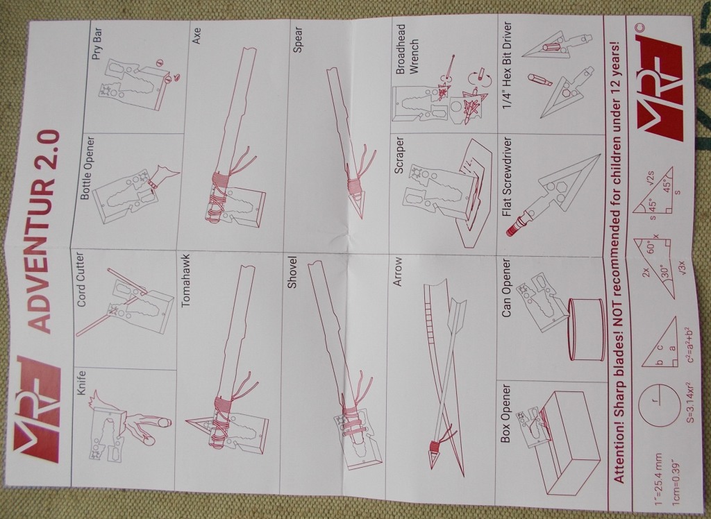

Следующий инструмент называется Adventur 2.0
Карточка состоит из двух деталей, собственно карточки и наконечника стрелы. Толщина пластины 3 мм. Она тоже "с ног до головы" в лазерной разметке. Тут кроме линеек, транспортира и солнечных часов, присутствует солнечный компас для использования которого необходимо наличие часов (или другого надежного источника информации про точное время).
Соответственно в основных инструментах, в отличие от предыдущей модели отсутствуют ключики для колесных спиц и консервный ключ (производитель в инструкции советует вскрывать консервную банку острым углом образованным спусками ножа и топора, что на мой взгляд не правильно), добавлен ключ для закручивания наконечников охотничьих стрел. Шестигранное гнездо для сменных насадок и шлицевая отвертка переехали с карточки на наконечник стрелы.
Спуски лезвий топора (та короткой стороне) и ножа (на длинной стороне карточки) сделаны с двух сторон. Заточка выполнена по той же схеме что и на Universal 2.0 Ножевая РК притуплена, "топорная" - заточена до нормальной остроты (режет бумагу).
Кроме топорика и лопатки, при помощи шнура и палки можно изготовить томагавк и копьё. Честно говоря, я не сталкивался с ситуациями когда бы мне нужен был томагавк. Разве что метнуть его в убегающего зайца.
Как топорик Adventur 2.0 мне понравился больше, он толще, тяжелее, лучше разгоняется и хорошо входит в древесину. Карточку удобнее привязывать к палке за счет дополнительных отверстий круглой формы.
Копье и стрела для лука, пока для меня из тоже категории что и томагавк. Возможно при их помощи можно быстрее наловить лягушек и жаб.
Стропорез также заточен с двух сторон и отлично справляется с веревочной, проводами и пластиковыми стяжками.
Отвертка с острием копья вместо рукояти - наверное высшая форма антиэргономики. Инструмент достоин занять место в списке наказаний в преисподней для "отвёрточных сборщиков" товаров переполнивших рынки в начале 90-х.
На торцах следы наждака, но для взрослых мальчиков это ерунда.
Оценка: хорошо. Думаю для неожиданной прогулки по природе, эта карта более выигрышная. Ношение - те же болезни, что и в предыдущем варианте.

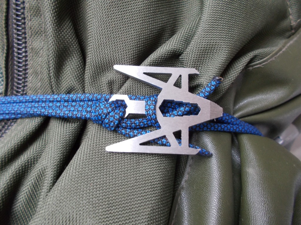

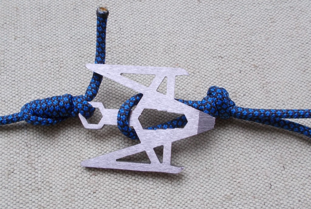

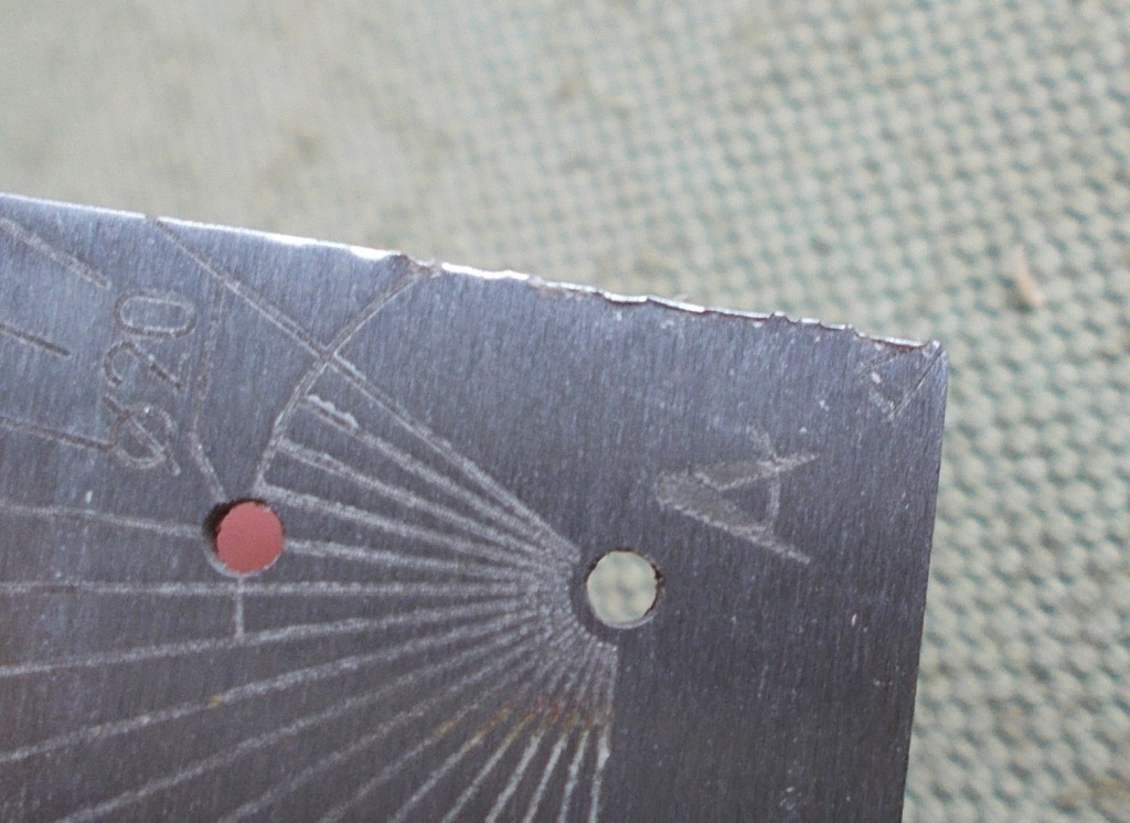

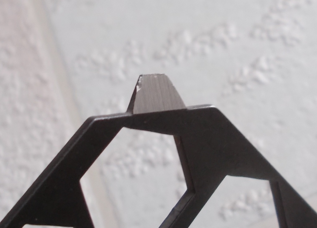

И в конце - наключник. Сделан в виде тризуба. Толщина пластины 3 мм.
В составе инструментов целых две ( ! ) открывалки. Возможно под левую и правую руки, возможно для светлого и темного пива. Могут быть и другие варианты. В центре дорожка из гаечных ключиков от 5 мм до 8 мм. Внизу шлицевая отвертка и сверху шестигранное гнездо под сменные биты. Два оставшихся боковых зубца не играют никакой функциональной роли, если выполнить брелок в виде якоря, то их можно обыграть как гаечные ключи больших номеров. Единственное что приходит в голову, использовать его вместе с веревкой - как кошку, забрасывая на ветви деревьев и пригибая их с целью достать с них плоды.
Или как "застежку" для переноски вещей в "баулах".
Тестирование. Открывалка работает хорошо. Шлицевая отвертка в процессе закручивания самореза в сосновый брусок претерпела выкрашивание шириной приблизительно 1,5 мм. и глубиной приблизительно 0,9 мм.
Эргономика пониженная за счет грубой обработки поверхностей, заусенцев на гранях и общей угловатости форм.
Оценка: посредственно. В кармане с ключами будет беспокоить уколами, заусенцы будут махрить ткань одежды, портить паракорд при совместном использовании.
