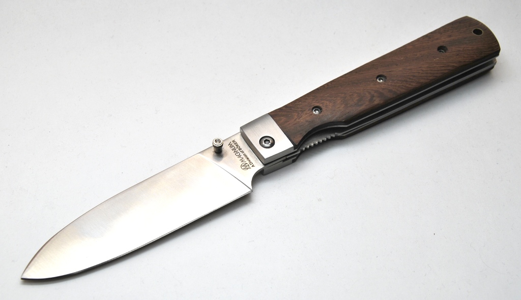

Увидал я у китайцев такой вот ножик с гордыми надписями "C.Jul. Herbertz", "440A rostfrei" и все такое. Ба, да это же наш старый знакомый Вoker Magnum Outdor Cuisine lll, да за смешные, в общем деньги!
Понятное дело, что нужно брать и обозревать :-D , а для сравнения возьмем уже имеющийся Linder TrekMate, который, в общем, тоже в тех краях делается, чего компания Линдер не скрывает.
Итак, он приехал. Довольно спартанская коробочка, чехольчика, как у Линдера, не наблюдается и близко.
Кладем их рядом. Дерево на накладках у псевдобокера не такое богатое, но и не такое пористое, как у Линдера. Пропитка или похожий на нее матовый лак имеет место быть.
Открываем, кладем рядом. Про толщину клинка китайцы сильно себе польстили - никаких 2 мм не наблюдается, по микрометру 1,60 мм, впрочем, у Линдера то же самое. Длина РК у псевдобокера ощутимо больше: когда взял Линдер, не мог понять, зачем делать клинок таким укороченным, чтобы кончик не доходил до края колодки на добрые 6-7 мм. Лайнер заходит на пятку у обоих ножей одинаково, но при сильном давлении на нож (на работе порезал им армированный шланг из интереса) у псевдобокера его подклинило чуть, решилось легкой подтяжкой осевого винта. При обычной кухонной работе (бутербродики-салатик) клинов не было. Продукты, ясное дело, в отверстие на клинке лезут, но не критично. Однако у Линдера шайбы вокруг осевого фторопластовые, у псевдобокера - латунные.
Сведение у обоих ножей средней дубовости - 0,45-0,5 мм, что для полевой кулинарии и стали 440А вполне приемлемо. Клинок закален где-то на 55-56 роквелов, судя по моим эталонным.
Уже напрашивается вивисекция китайца со спиливанием горба в прямую, получающийся профиль вполне годится для кухонных работ, и при этом в дерево все равно кидать никто не захочет - кончик останется достаточно тупым.

Во-первых, руки чесались и дочесались. Во-вторых, отвечу на вопросы.
Итак, через 20 минут плясок (диск на моторе от стиралки - очень тихо работает, соседей не беспокоит, потом доводка обуха парой камушков и наждачкой на палочке):
Итог весит 170 г без чуть-чуть (169,73 г, есть у меня весочки до 200 г +/- 0,01 г). Так что Опинелю по весу не конкурент.
В процессе выяснилось следующее. Удары по обуху лайнер держит слабо, клинок складывается более-менее охотно при средней силы ударе, то же самое наблюдалось от вибрации при обтачивании на диске :) . Осевой винт без фиксатора резьбы, склонен к раскручиванию - от вибрации раскрутился прилично, появился заметный поперечный люфт, после подтяжки осевого все вернулось в норму.
Насечки на лайнере при кухонных работах не мешают, при строгании, пожалуй, можно подобрать положение пальцев, чтобы лайнер оказывался в выемке и не мешал, или вообще мимо него взяться - рукоять немаленькая, 137 мм по центральной оси, а от края выемки лайнера до дальнего торца рукояти 95 мм.
