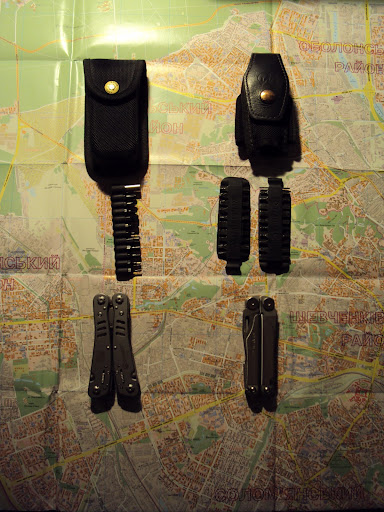

Комплект поставки
Набор бит в комплекте
Биты расположены в удобном резиновом холдере, и огромный плюс этого набора в том, что это стандартные биты, а не непонятно что у Leatherman. У Ganzo, кстати, биты в комплекте, а к Leatherman нужно докупать.
Комплект:
H2,H3,H4,H5,H6,SL3,SL5,SL7,PH1,PH2,PH3 + переходник для соединения с тулом
Сравнение с мультитулом Leatherman Wave
Расположение бит в чехле
В чехле предусмотрен карманчик, в который удобно ложатся биты. Молодцы.

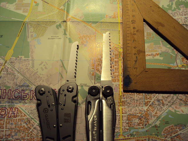

Пила
