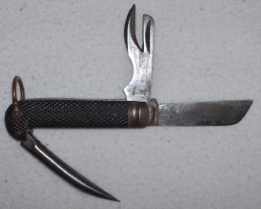

krapper
Сообщения: 4615
Re: Jack knife
Сообщение krapper »
Вот он английский:
