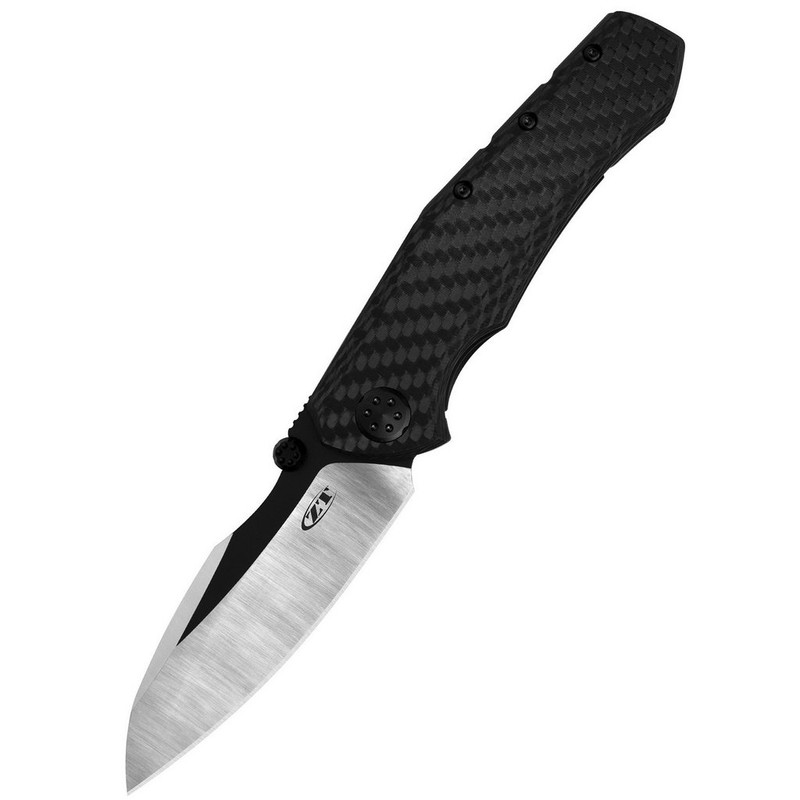

Решил все же накатать обзор на сей нож. Это реплика (копия, подделка) на ZT 0850, спринт ран. Обычная версия имеет
другое исполнение клинка, другой цвет фурнитуры и карбон немного другого цвета, с участками темно синего цвета.
Это оригинал в обычном исполнении -
А эта реплика выглядит как их спринт ран -

Тот серо-синий карбон, что на оригинальном ноже – понравился больше. А тут – обычный. Но нужно сказать,
смотрится этот карбон вполне хорошо и добротно. На уровне не китайских ножей.
Но на этом ноже – вся фурнитура – черная. Это понравилось больше. Светло-серый титановый цвет фурнитуры
оригинального ножа мне не понравился. Даже если постепенно пооботрется эта «вороненая» титановая фурнитура
и будет выглядеть а-ля деним, то это с плашками вполне будет сочетаться, кмк. Поэтому считаю, что зря
на оригинальном ноже она светлая та фурнитура. Но это на мой вкус, конечно. Понимаю, что сочетается с клинком
и все такое… но мне есть уже с чем сравнить. :-D
Фурнитура - до -

Все просто. В каком=то обзоре ножа на ютубе объясняли так:
сделали китайцы 100 одинаковых ножей без надписей и 100 ножей с надписями.
Выложили на али. Ножи с надписями продали за неделю, а без надписей - за 2 месяца.
Какие ножи будут делать китайцы?

zvrvz писал(а): 24 янв 2022, 09:30 Перед травлением нужно было закрасить место под шайбами и отверстие осевого
тоже верно!
Это мой первый опыт травления такого рода. Опинели и моры не учитываю (хотя тоже опыт :-D ).
Была мысль после травления немного снять протраву в обл шайб и осевого…
но успешно забыл. ()(! Хотел собрать побыстрее. Нож почти месяц был в разобранном состоянии.

Пользовался на Эн ВГ10 и ЗДП189.
На этой подделке … 9Cr , возможно. Точно не запомнил.
И когда тут говорил о резе, то имел в виду, что ЗТ с таким клинком должна резать
плоховато. А на деле, при обычном поюзе - вполне прилично.
И речь тут не о устойчивости РК, количестве резов. А о том, как разрезает
харч/ коробки и прочее. Яблоки разрезает или «подкалывает», и как отрезает
скибочки твердого сыра от бруска. Т.е. как проходит через разные материалы.
Проходит как неплохой резак. И не намного отстает в этом от Эндуры.
Т.е. речь не о качествах стали, а о самой геометрии.
Подобное (достаточно неплохой рез) отмечали наши форумчане при пользовании
оригинального. При условии, что на ней сведение 0,6.
На моем - 0,4 мм. Но на днях переточу (галтовка просто убила РК, понятное дело)
и будем понимать, что по сведению будет в итоге.
По качеству стали - очень неплохо. Лучше, чем ВГ10 на Эн, но ожидаемо хуже ЗДП.
Но совсем не пластилин. Что и хорошо.

А зачем нужны эти отверстия?
Если ответ - "технологические", то хоть примерно для чего? :D

Ох да, вероятно «технологические».
Возможно нужны при изготовлении этого суб-фрейма.
Не заметил, чтобы они ( отверстия) в чем-то участвовали.
Но это скорее вопрос к производителю.
В клинке тоже есть отверстие кроме осевого. Думаю, его используют
при изготовлении клинка. Вероятно с суб-фреймом похожая история.
