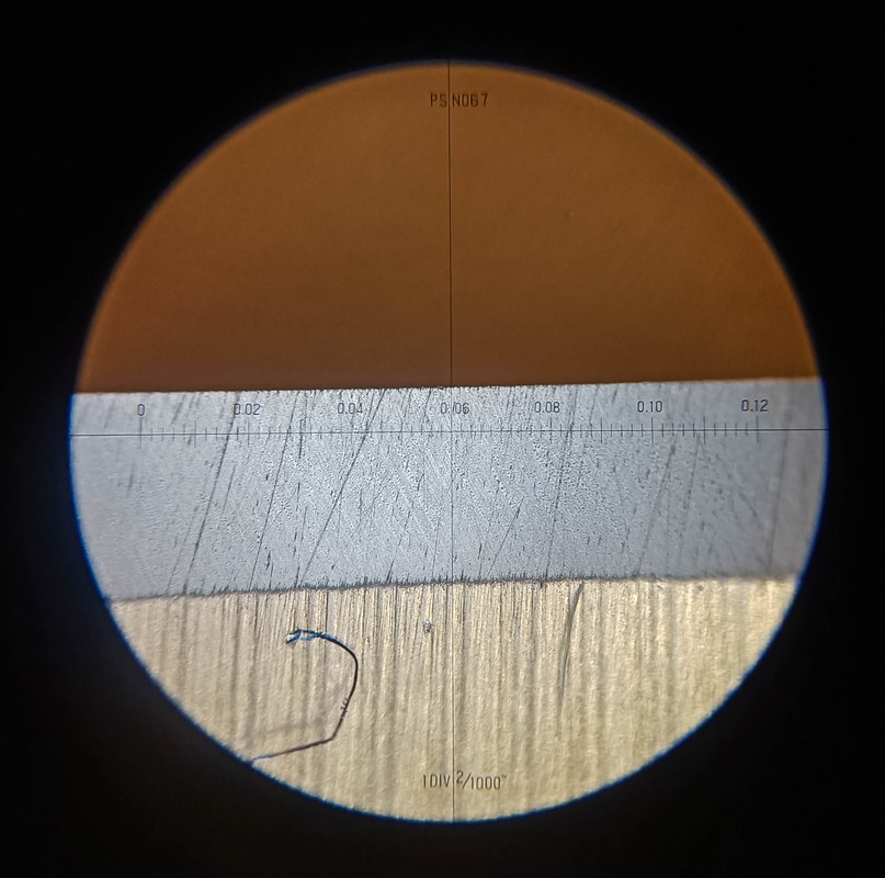

Кут заточки виявився 25 градусів , що дуже здивувало, адже зазвичай Спайдерко точить на 35. Вирішив переточити на звичних 30 градусів.
Почав, як завжди з оксиду алюмінію. Результату ноль , 150-й камінь просто лиже сталюку . Перейшов на карбід кремнію , трохи краще , але дуже повільно знімає метал , характер роботи схожий при обдиранні оксидом алюмінію , наприклад М390 . Десь так , можна, але дуже довго. Ситуація ускладнювалась тим, що підводи були не симетричні , відповідно трохи м`яса потрібно було зняти .
Короче трохи пошкрябав КК та перейшов на ельбори. 200/160 , 125/100 на зв`язці М2-01 , потім 63/50 , 28/20, 14/10 , 7/5 на ВР50. Ельбори Алдім Еліт-Про.

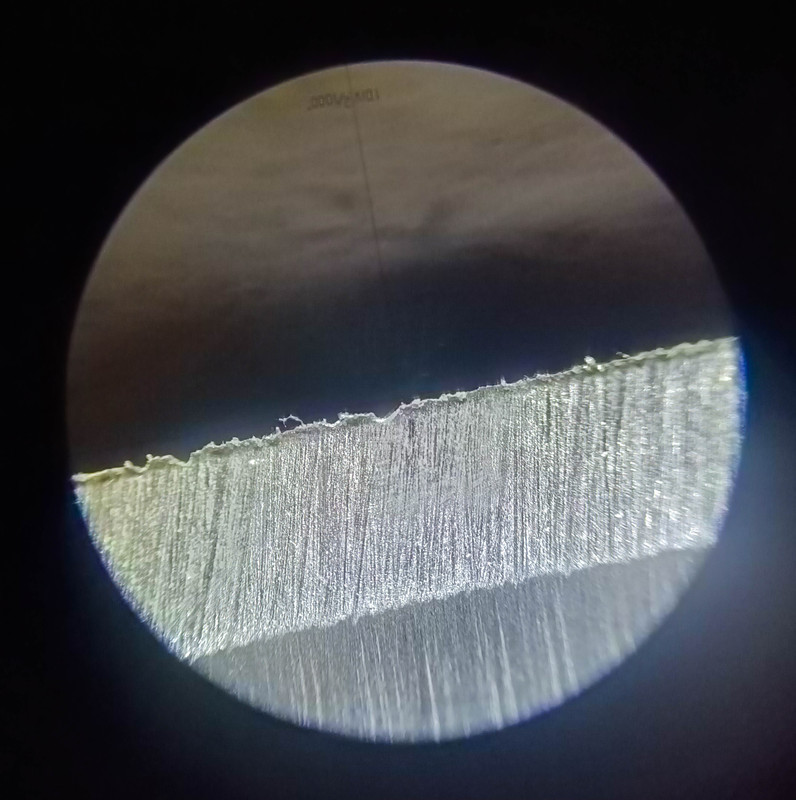

Після 200/160 вигляд кромки мені не сподобався , дуже багато ділянок з вирваним металом . Але понадіявся на 125/100 та подальші абразиви.

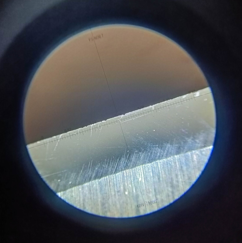

Точив ельборами біля години часу , увесь час контролював то все в мікроскоп і те, що бачив, не дуже подобалось.
Нарешті фінішнув і наче все гарно . Ніготь не чіпляється , папірчик-серветку ріже , все блищить . Наче айс .
А ніхрєна таварісчі не айс . Мікроскоп падло ,все портить :D . РК наче порвана , паразитки дофіга.
Одним словом , все на смарку . Вирішив ще раз переточити ()(! , але вже карбідом кремнію від Косіма . Благо , обдирати вже не прийшлося . Спочатку зробив технологічний бар`єр ( зніс нафіг всі сколи) .
Почав з 220 , потім 320 -600 - 1200 та закінчив Суехіро G8. Ось результат.
Виглядає значно краще , хоча і не ідеально . Паразитка залишилась . Мабуть таки потрібно було після ельборів почати з 150-го каменя.

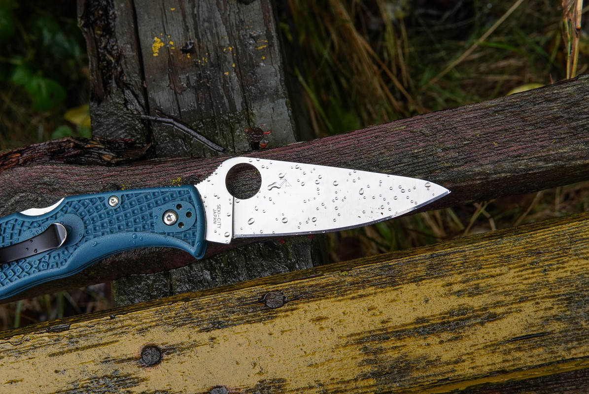

Ніж гострий, все ріже , все шинкує. По фінішу вийшло матове дзеркало ( після ельборів воно було глянцеве) .

stilet, а на фото вже немає патини, чим почистив? :D
K390 от Spyderco
Та я все старався той блєск зловити , трохи є. Але після того як точив з олеїнкою, то менше її стало видно. Мабуть олія так вплинула.

stilet, о 25 градусах странно - это реально широкий подвод должен быть.
Для злых порошков типа к390-90-110-м4 - надо сразу брать алмазы.
Но никаких 200. Я складни с 40/28 начинаю, если не топоры.
K390 от Spyderco
Ну максимум 26 , все переміряв купу разів + кутомір на точилці схоже показував , сам в шоці . Зведення тонке , мабуть якийсь косяк з завода :-D .
На рахунок абразивів зрозумів помилку , занадто з грубих почав.

stilet, судя по первому фото - у вас там очень жирный зацсенец был. Я стараюсь после обдирки заусенец убирать - вплоть до тех барьера.
K390 от Spyderco
Ну це демонстративне фото, я його потім прибрав , хоча вирви залишились. Але гадаю , тех бар'єр потрібно було робити відразу.
