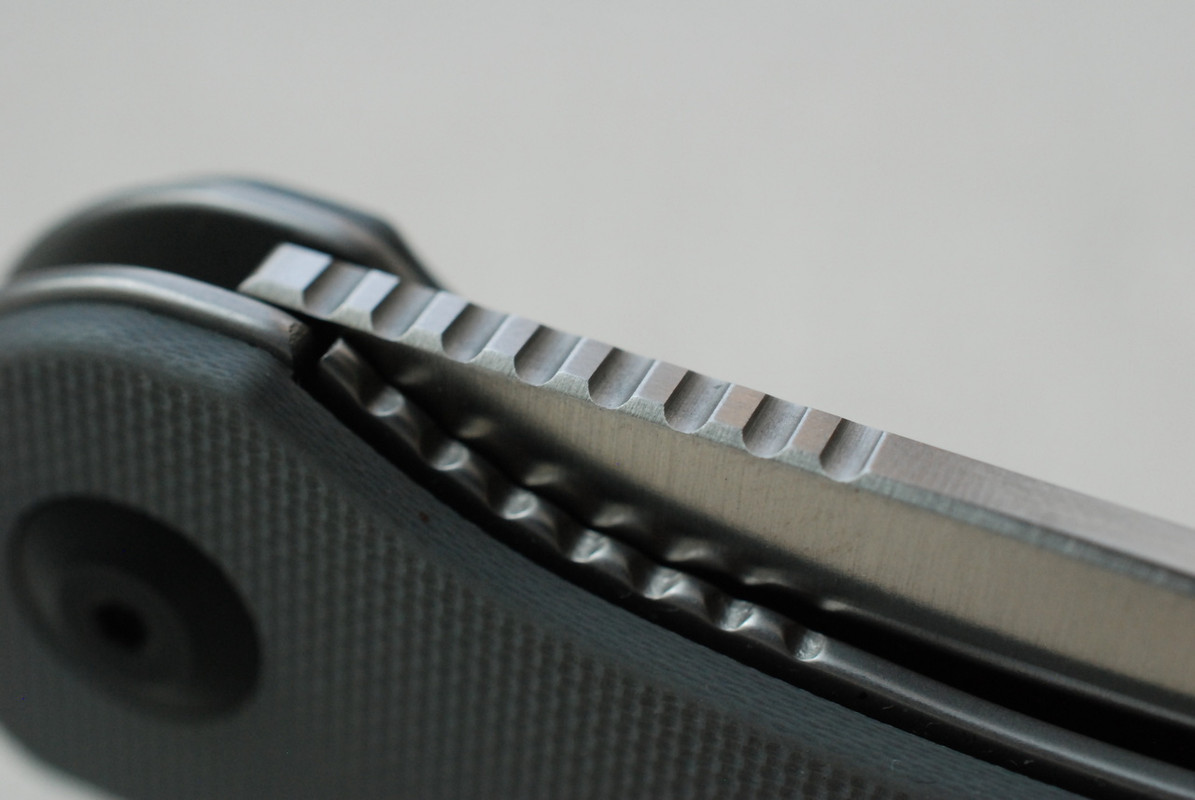

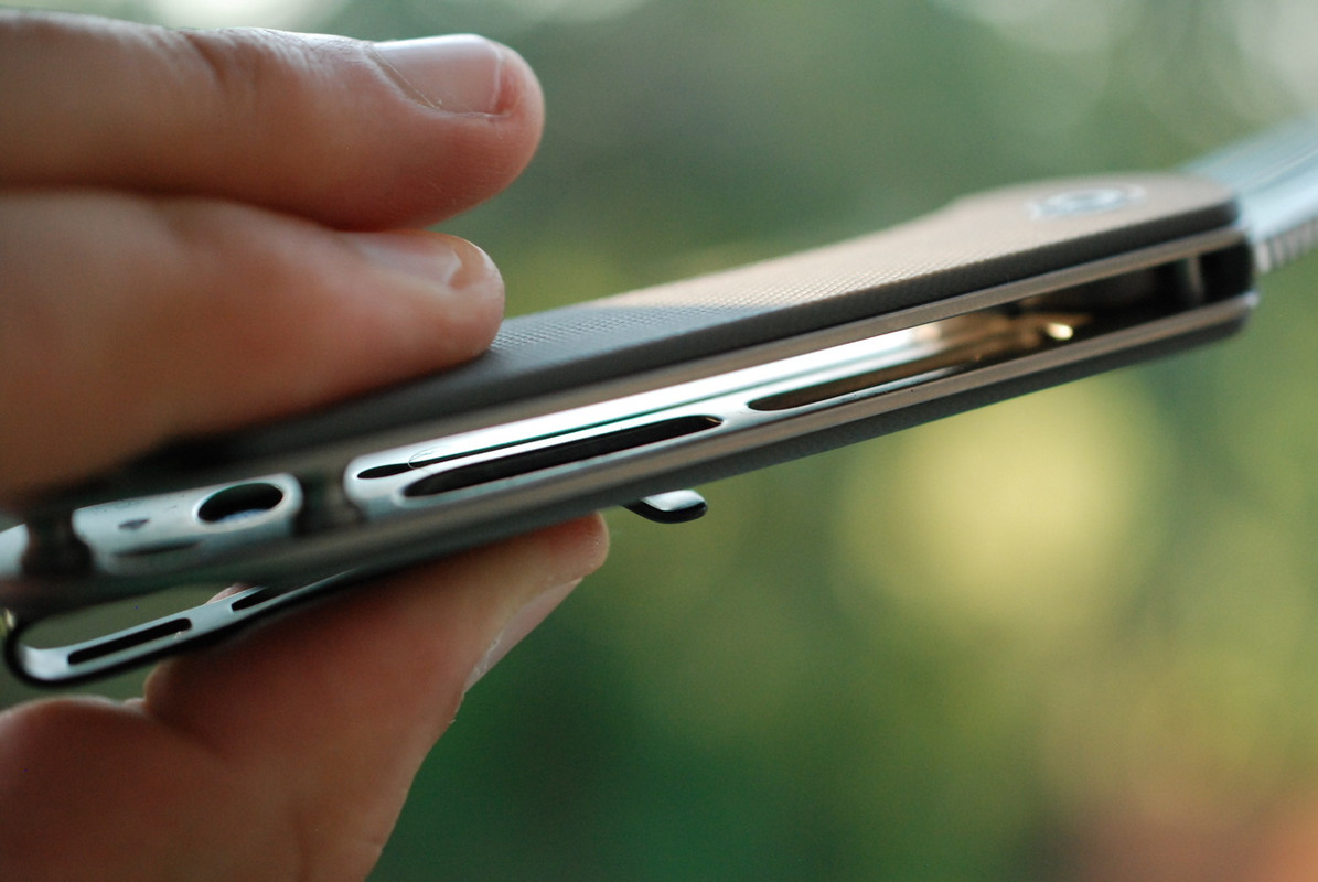

Civivi Elementum стал для меня заменой Ganzo Firebird FH41, который тоже сплагиатирован с Gareth Bull Shamwari
Ножичек оказался на удивление отлично сделан, оставив позади некоторые дорогие бренды с дырявым лезвием (не будем говорить название :-D ). Лайнер на начале пяты клинка, флипует отлично, все грани и фаски отлично сглажены Единственный минус - слабо держит клипса, хоть кастомную заказывай. С полу-чойлом идея отличная, но надо осторожно, может соскользнуть палец на режущую кромку, тут Spyderco непобедимы)
Обзоров уже есть на него достаточно в интернетах, остальное оставляю на фото, может позже добавлю что-нибудь ::hi:::
Спецификации:
Общая длинна: 177,6 мм
Длинна лезвия: 75,2 мм, спуски вогнутые на 3/4 высоты
Толщина лезвия: 3 мм
Материал лезвия: D2, финиш тонкий сатин
Твердость: HRC 59-61
Длинна рукояти 102,4 мм
Толщина рукояти: 11 мм
Накладки: G10 серого цвета
Замок: лайнер лок
Лайнеры облегчены
Подшипники керамические
Вес 80,7 грамм

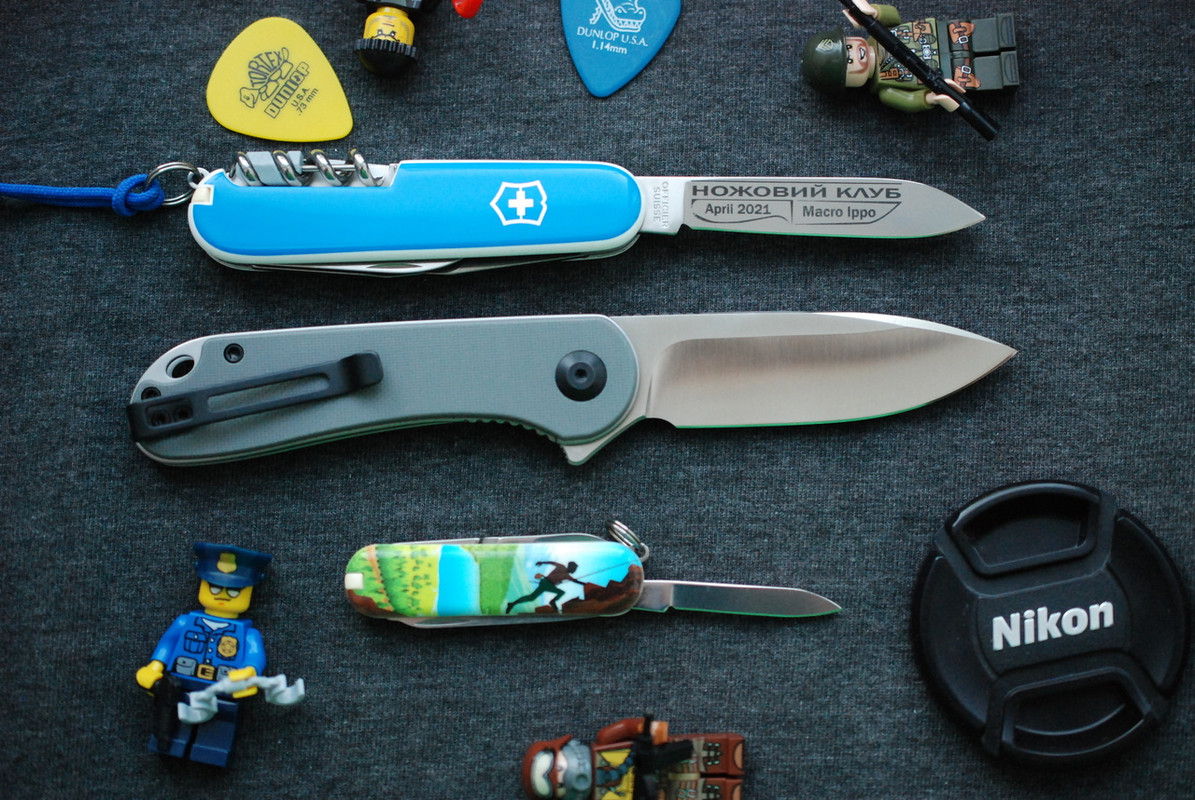

Друзья, выкладывайте фото своих Civivi Elementum :) ::hi::: Их же существует 100500 версий. :)
Немного заваленного горизонта не повредит :smile:
