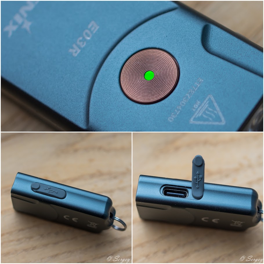

Прицепив сразу к фонарю заводное колечко начинаем его изучение. Проверка кнопки показала что фонарь полностью разряжен. Корпус полностью алюминиевый, практически без прямых углов и стыков. Анодирование приятного сине-стального цвета. Габариты небольшие - 47х24х12мм, вес 22 грамма.
Разъем зарядки расположен на боковой грани, прикрыт резиновой заглушкой. Сидит заглушка плотно, но случайное открытие вполне возможно. Сам разъем USB type-C. Зарядный ток до 0.2А, ёмкость аккумулятора 200мАч. При зарядке доступны все режимы.
Кнопка управления расположена вровень с корпусом, хоть она и имеет небольшую насечку , но тактильно найти кнопку сложно, а при ее нажатии тактильный отклик (щелчок) почти не ощущается. По центру кнопки расположен индикатор заряда - светодиод. Короткое нажатие на кнопку при выключенном фонаре позволяет проверить остаточный уровень заряда. Так же после включения фонаря индикатор светится ещё некоторое время.
Кодировка состояния заряда:Зелёный постоянный 100-70%Зелёный мигает 70-40%Красный постоянный 40-10%Красный мигает 10-1%
