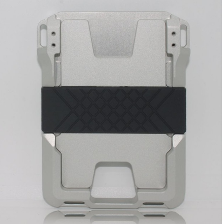

Вибір пав на цікаву модельку, яка відрізнялась тільки матеріалом зовнішнього карману та його формою. А саме шкіра/замінник, і повна "перекидушка" чи тільки задній кармашок зі шкіри для карток.
Изображение Изображение
Як наівний кампучієць, вважав, що то оригінальна модельна від дядечка Ляо ))))) і поки був в роздумах, ніразуНіслєдящій Гугль, почав підсовувати рекламу оригіналу.. Але..як то до наших реалій, 22 бакса за шматок люміню - то одно, а 139 баксів за той же шматок - то вже зовсім інше....

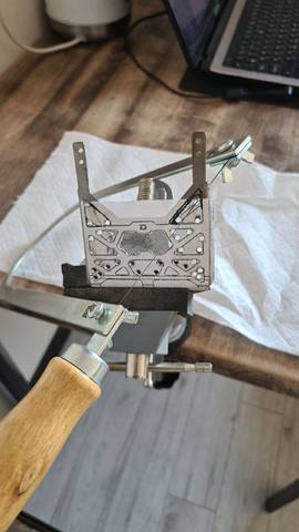

І все було б запіпісь, якби китайці не забули зробити один дуже необхідний аксессуар, а саме кліпсу-зажим для банкнот :-( Треба віддати належне, всі отвори під аксессуари китайози нарізали , і спереді і позаду, і навіть під "щічками", якщо хтось захоче купувати шкіряну кишеньку. Ціна на оригінальному сайті не радувала, з доставкою в 2 рази дорожче китайського гаманця, і не було ніяких гарантій "геометричного" співпадіння отворів.

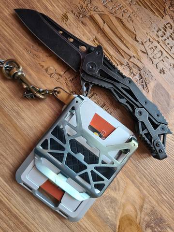

Короч, вирішив мастирити самостійно. Дякую vavav, який допоміг знайти необхідного розміру шматок титану, ну і ....панєслась, надфілі, лобзіки, калєнки, мозолі ))))
Изображение Изображение Изображение Изображение Изображение Изображение Изображение Изображение Изображение Изображение Изображение Изображение
Ну і головне )))) моя кліпса титанова, а не сталева, як оригінальна ).

Камрад, у Вас, реально, золотые руки! Не думаю, что «оригинальная», лучше чем Ваша. Даже, думаю что наооборот.

О, кстати, на счет лобзика. Что за пилки использовали?

Стрелок, німецькі, сорян, назву не пам'ятаю, але вони всі +/- 50 грн за дюжину

Цена пилочек то не страшно. Просто какие они - по металлу, алмазные? Их много продают, но не все работают. А уж по титану...
Если еще нужно будет пилить титан встречал упоминание, что процесс сильно облегчается, если пилочку смазывать парафином :)

Стрелок, ні, вони звичайні, із зубчиками. Гуглив по - пилочки ювелірні. Їх до біса розмірів, і під різну товщину металу. Про парафін не знав, тож змазував просто густим мастилом, з Алі )

Єдине, що пожлобився купити саму регульовану пилку. Звичайний лобзік теж підходить, але капець не зручний

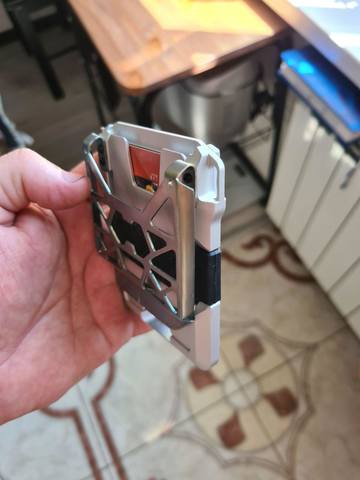

Дуже сподобалось! Якби мені просто фото показали я б не подумав сам, що це хендмейд. Багатокутні отвори виглядають дуже технологічно. Дякую!

і шо .. оце з такою решіткою на весь карман зручно ходить по вулиці? чи сидіть? Та й картки вона поцарапає.. я б кредитку в таке не всунув би.
