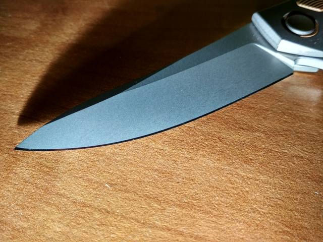

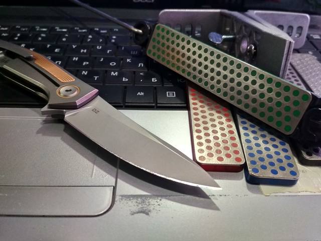

От я погрався, поклацав, а пора щось й різати, зведення там 0,3 і кінчик 0,4 мм., довжина РК прекрасна, для ЕДС більше й не треба, на все вистачає, класно продуманий клин. Але як в Мікротека загострено тут з коробки, тонке зведення але кут 50*+. Хоча різав ніби й норм, але гостроти не було трушної. Через день чи вже наступного виправив то на ДМТ, алмазами, кут до 36* орієнтовно став. Волосину стругає. ріже смачно, в процесі контрольовано й приємно гострився.

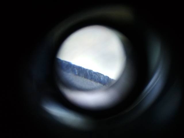

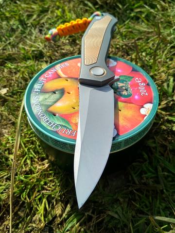

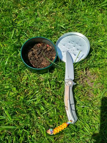

Але потім почалося прозріння, де ж собака закопана і на чому економлять грінторни. РК блистіти починає від малих навантажень, від більших ще й бокових, з пластикової дошки з пупиришками зчищав рештки за допомогою РК, взагалі завернулася на бік. В жерстяній банці кінчиком пробивав отвори, на міліметрів 3 входив кінчик, теж блистіти почала і мікросколи були.
Підправив і згущонку білоруську відкрив, краще фото глянути чім писати щось-

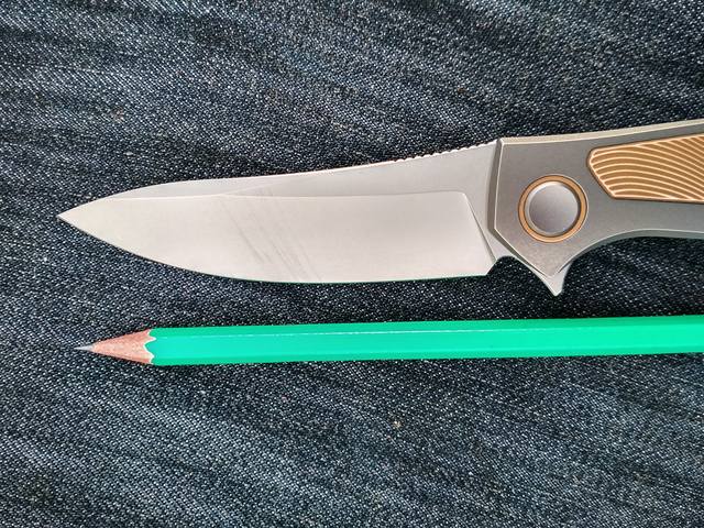

Після всього того на ізі загострив під середній кут між попередніми, 40* і мікропідвод 42*, Борайдами Т2, 320-800-1200-транс рарний. Знову гостроту легко й приємно взяв ноже, але так само швидко й блиск РК починає показувати від поюзу.
Изображение Изображение
Тож на скільки я був в захоплені на старті від ноже і якості в цілому, від продуманості деталей і свіжості формату, вставок, смачності фліпу, наскільки в кінці його робочі характеристики сталі розчарували. Що б прямо всі Д2, чи хоча б з 10 пробував, сказати не можу, але що ця сталь на неї схожа, чи аналог, точно не скажу. Враження, що якась фігня, як на ноже з переходів чи ларьків. Вважаю що при такому наборі, але за 20-30$ було б доцільно, але тут 65-90, могли б хоча б 9хром якусь чи 440с, чи сендвік, тобто хоч щось ножове поставити.

Первые фото заточки и "сколов" четко показали что отпадает заусенец и рез вначале был заусенецем...
По моему просто надо потрудиться над выведением заусенца на финише...
