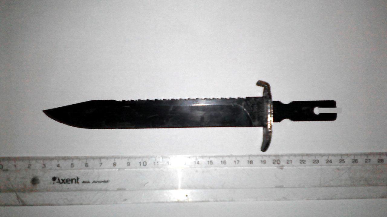

Приветствую . Достался мне ножичек,вернее клинок от него,рукоять которого сильно пострадала от огня, с трудом но ее я удалил,и теперь встал вопрос как лучше,какую лучше сделать рукоять.
Изображение Изображение
Есть вариант приварить пруток к хвостовику и сделать наборную из кожи,по типу ка-бар. Но рад буду любой подсказке.Единственное условие максимально сохранить аутентичный вид!

Вижу один вариант - восстановить нож , то есть вернуть прежние формы по максимуму , насколько это возможно .
Рукоять из дерева ( чёрный граб , морёный ) , форма рукояти на 80%-90% как у оригинальной рукояти , желательно так , чтобы нож мог стать в оригинальные ножны (если они сохранились) .
Наборная рукоять : кожа \ береста \ и т.д. - в топку , это не тот клинок , не тот нож .

PinchukMP писал(а): 16 май 2020, 11:41 Есть вариант приварить пруток к хвостовику
Не вижу смысла приваривать . В наше время , когда хвостовики садятся на эпоксидку , то даже скромная длина "хвоста" в 5 см , достаточна , чтобы монтаж рукояти был надёжным .

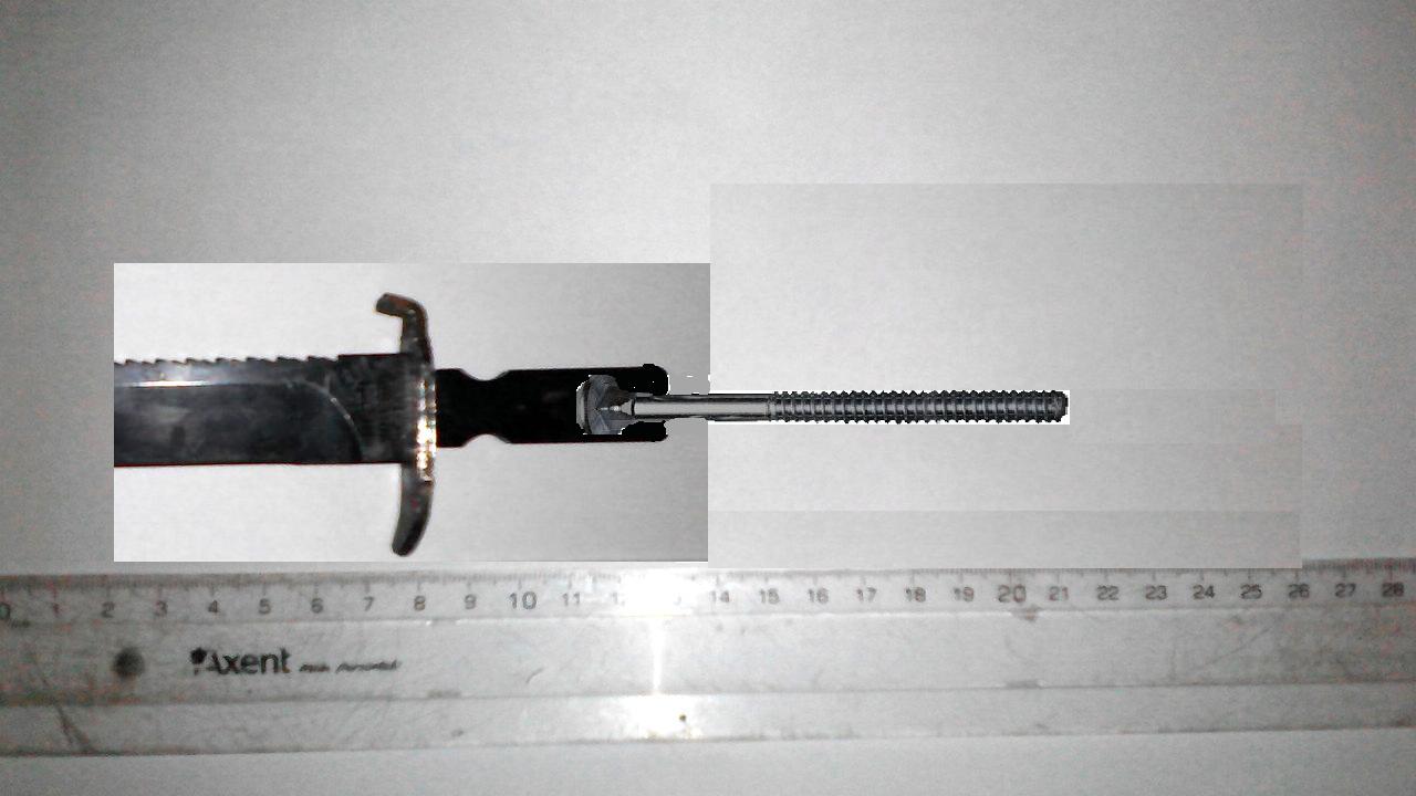

делаем пропил -
в пропил - вставляем болт, которому сделали предварительно плоскую шляпку, с толщиной хвостовика
болт можно и немного прихватить сваркой. Но сварка - такое дело... стали разные по разному могут прихватываться
потом вытачиваем рукоять (например из бруска микарты/текстолита/ж10) , делаем внутри пропил под хвостовик
и затягиваем на гаечку... Вроде где-то даже видел специальную фурнитуру под такое...
Даже если не приваривать болт - оно в рукояти должно хорошо держаться.
Гаечку обычно утапливают в торце. А сбоку у ней нарезают шлиц. Есть и готовые варианты таких гаечек...
можно гайку обточить до цилиндрической формы, а можно и не обтачивать.

Я бы из текстолита сделал.
Форму родную можно придать.

snezhkin, с оригинальными ножнами то же что и с рукоятью,расплавилась...
Джексон, За эпоксидку тоже думал, но хвостовик как по мне понадежней будет (ИМХО)

norther, примерно это и задумал, только планировал последний сегмент рукояти сделать с резьбой внутри,ну и внутри все это сдобрить эпоксидкой

Решение предложенное norther будет самым оптимальным и по затратам и по надежности .
Выбирая между эбонитом и текстолитом , учитывая что вероятнее всего эти материалы будут не первой свежести , произведенные много лет назад , более надежным в отношении раскалывания будет текстолит .
Эбонит более подвержен старению и разрушительному воздействию ударов чем текстолит .
В руке текстолит более приятен чем эбонит .
Но нужно защищать органы зрения и дыхания от пыли текстолитовой , очень вредная и едкая.

Може не клеїти, а розбірний зробити на стяжку?
Гарда зйомна?

Alex_LV, гарда приварена :-D ,звісно її можна зрізати.

скруглить гарду и собрать с бочкой. бочка по методике, правда тоже хо, но финки как-то прокатывают.
c гайкой отличная идея. тогда можно собрать рукоять на трубке и затянуть болтом. бенч когда-то делал такие рукояти.

А для чого бочку? Гарду зменшити в межі норми та циліндр з текстоліту (з канавками для краси) на руків'я, з тильником на закрутку. Таке рішення ніби вписується в методику?

Alex_LV писал(а): 18 май 2020, 19:00 Гарду зменшити в межі норми та циліндр з текстоліту
Только не цилиндр , такая форма рукояти в руке будет прокручиваться . Рукоять по форме должна быть - Эллипс ( "овал") , с приплюснутыми вершинами .

По поводу материала для рукояти - самые приятные , по тактильным ощущениям , рукояти получаются из Дерева rt24 . Плюс не придётся дышать пылью с примесями формальдегидных смол при вытачивании рукояти . Какую именно выбрать деревяху - тут на вкус и цвет вариантов много . Я бы выбрал - Чёрный Граб , получится строго , надёжно и в правильном цвете этого ножа (Глок 81).
