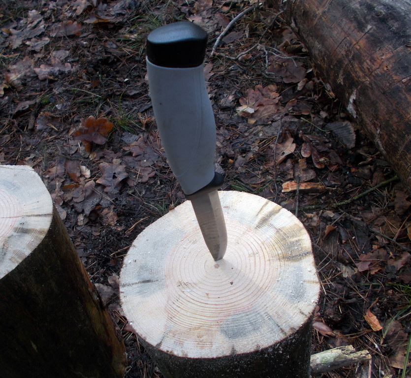

Батонинг. Одина из задач диктующая мощный обух для бушкрафт моделей. Колоть поленья лучше клинком потолще. Это хорошо чувствовалось при использовании Mora Bushkraft Triflex тонкий клинок которого заметно "играл" при попытке расколоть полено проворотом по оси ножа. Несомненным преимуществом именно для батонинга выступает и длина клинка, поэтому Mora Pathfinder заметно выделялся из общей шеренги. Надо упомянуть что изначально в группу тестируемых предполагалось включить Mora Bushkraft Black, но по очевидному вмешательству провидения, все сложилось так как сложилось. По итогам батонинга был явный аутсайдер, вышеупомянутый Mora Bushkraft Triflex и явный лидер Mora Pathfinder. Остальные справились сравнительно ровно и хорошо.

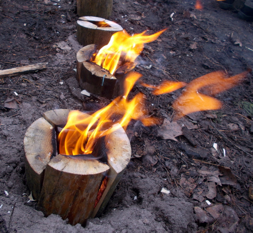

Свечки собрали по методу Краппера, без проволоки, в земляных углублениях.

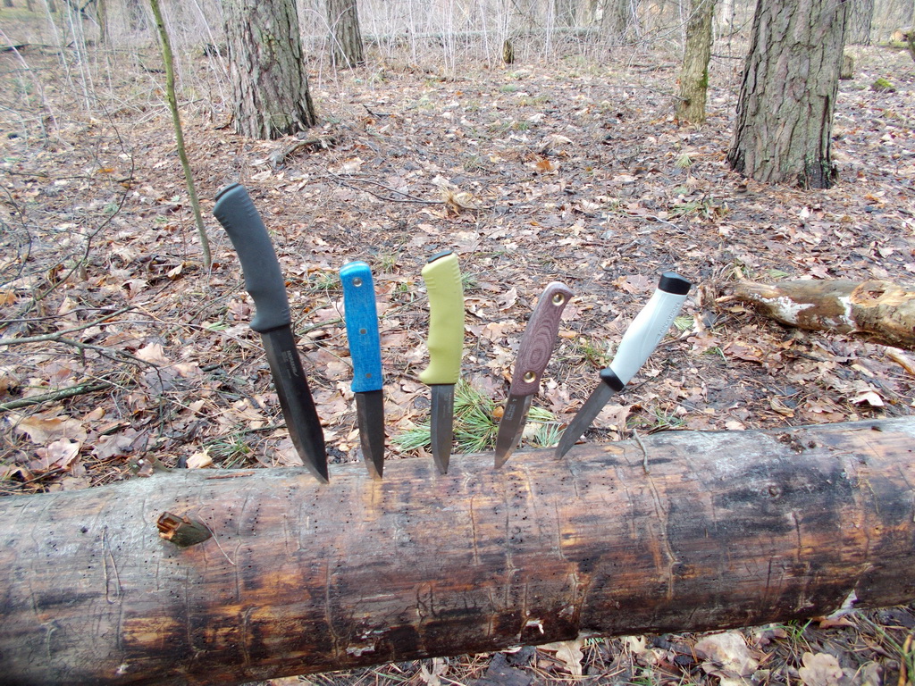

Дабы разобраться, что есть «Сканди» хорошо, а что есть «Сканди» плохо. Я решил протестиворать разных представителей данного семейства ножей. Что бы результат был более объективным. Я пригласил верных камрадов составить мне компанию и поделится своими мыслями, опытом, идеями на данную тему.

Объект. Пять ножей, два из которых являются авторскими со своим замыслом и видением создателя. И три фабричных фирмы Мора.
ТТХ:
1. T-Wood mini мастер Андрей Титов.
Длина клинка 90 мм
Толщина клинка 3,4 мм
Ширина спусков 7 мм
Сталь Sleipner HRC 61
Угол спусков 28 гр.
Рукоять микарта
2. Bushcraft knife мастер Виктор Денисов.
Длина клинка: 106 мм
Толщина клинка 3 мм
Ширина спусков 8 мм
Сталь К110 HRC 60
Угол спусков 22 гр.
Рукоять микарта
Вес 164 г.
3. Моrа Pathfinder.
Длина клинка: 170 мм
Толщина клинка: 3,2 мм
Ширина спусков 6.5 мм
Углеродистая сталь C100 (?)
Угол спусков 28 гр.
Рукоять резина
4. Mora robust old
Длина клинка: 100 мм
Угол спусков 28 гр.
Рукоять резина
Вес 102 г.
5. Mora Bushcraft triflex
Длина клинка: 105 мм
Толщина клинка: 2.5 мм
Ширина спусков 6 мм
Углеродистая сталь Triflex
Угол спусков 25 гр.
Рукоять резина
Вес 96 г.

Мора -как мора. Длинный клинок хорош при батонинге, плох при чистке картошки.
Mora robust old
Моры как они есть. Робуст- толще клинок и рукоять по удобней,что делает его предпочтительным при силовых работах и батонинге.
