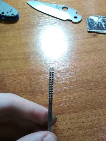

Первым делом я снова проверил люфт. Вертикального нет, а вот горизонтальный показался большим, а клинок ходил, при этом, не так чтобы свободно. Естественно, было принято решение разобрать нож. Разобрал, а там смазки.... видимо-невидимо. Ну очистил все от этой жижи и начал рассматривать детали.
Начнем с плашек.
Небольшие косяки в виде неровно снятых фасок можно простить - нож действительно не дорогой, но почему нельзя полностью разобрать нож? На моем экземпляре из рукояти не вынимаются "мамы" торксов (как они там правильно называются). Сама рукоять в местах выборок под лайнера очень тонкая. Не знаю, то же самое ли на оригинале, но сломать их по отдельности можно легко.
Лайнера.
Один лайнер был выгнут, но это, вроде бы, исправляется при затягивании торксов на ноже. Плоскости и грани не обработаны от слова совсем! Ни с наружи, ни там, где "ходит" ригель аксиса, ни отверстие под осевой. Плоскости же были обработаны грубым наждаком, причем с разных сторон по-разному. Насечки вверху и внизу зализаны (держал как-то в руках оригинальный 551-й, там они сильно цеплялись за палец).
Сам ригель в месте соприкосновения с клинком, был обработан чуть лучше, чем плохо - ноготь без труда цеплялся за небольшие заусенцы по всей окружности.
Клинок.
В осевом сняты фаски с обеих сторон. Причем где-то по 0,5 мм, а то и больше! Нахиба???? В отверстии так же творился лютый капец, а с одной стороны был еще и дикий заусенец. Тыльная часть клинка имела достаточно большие неровности, хотя должна быть идеально ровной, чтобы ригель ходил плавно. Ну и в довершение острые края на отверстии для открывания, которые, после 20-30 открываний ножа ощущались на пальце.
Шайбы.
Односторонние. В смысле, они были выдавлены, что ли, или вырезаны, но с одной стороны на обеих шайбах жуткий заусенец.
Теперь понятно стало, почему нож был залит смазкой )))(((
Честно, хотелось его выкинуть. Но сдержался, выдохнул, и началась работа. Надфили, наждак, немножко гравера. Не смог только полностью разобрать рукоять. Сейчас механика стала более или менее нормальной, но впечатления от ножа были испорчены сильно. Ну и бабочку с клинка убрал.
