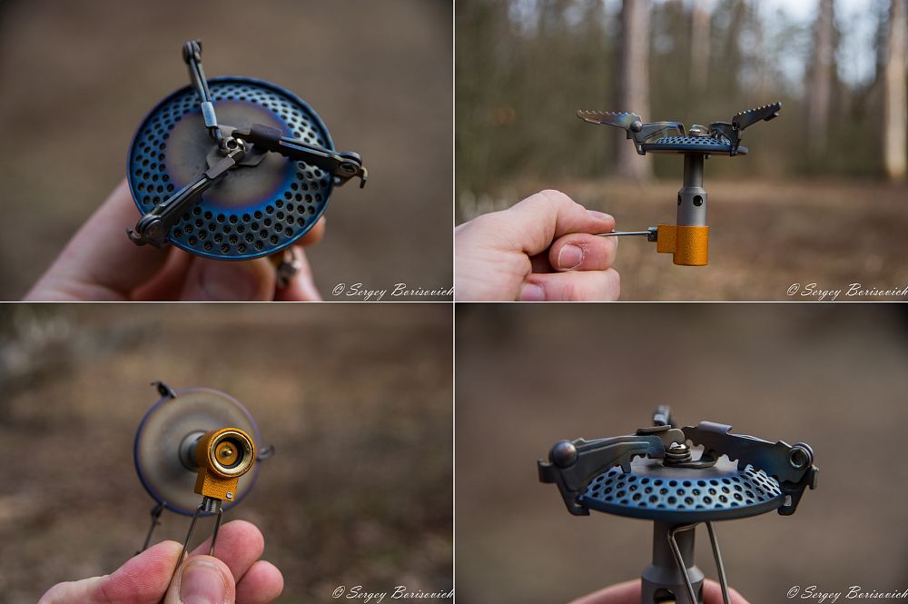

Появилась у меня и FireMaple FMS-116T, тоже титановая.
Магазин http://www.gearbest.com/camping/pp_1320 ... =Sergeywnp
Если быстро то вот все на видео рассказзал
[youtube]http://youtube.com/watch?v=r-1Ht0x1B-Q[/youtube]
Если кратко то - намного легче 300й, расчинанная на посуду большего размера, заявлено что выдерживает 2,5кг. При работе не так шумит как 300я.
116я версия горелки поставляется в пластиковом контейнере (а не в коробочке с мешочком как 300я).
В комплекте со 116й горелкой идет инструкция, и алюминиевая пластиночка на которой стоит напоминание - предупреждение что максимальный вес на который расчитана горелка это 2,5кг.
У горелки есть широкий рассекатель и 3 складных лапки. Широкий рассекатель как мне показалось чуть меньше подвержен влиянию ветра (правда при сильных порывах горелка шумит - пламя сдувает). При работе горелка шумит чуть меньше чем 300Т.
Основание выполнено из алюминия, внутрь блока с вентилем вставлена латунная гайка которая накручивается на баллон. С этим узлом по отзывам пользователей необходимо обращаться аккуратно иначе латунная гайка может начать травить (между ней и корпусом). Вентиль имеет складную ручку для регулировки. Регулировка очень плавная.
Ради интереса сделал тест по закипанию воды в домашних условиях
титан - 250 мл за 3-22мин, а нержавейка за 2-25мин. На видео даже показан расход газа.
Но дома нету ветра и температра +21С. На природе в нержавеющей кружке Stanley 0,5 -0,6 литра закипало за 7-9 минут с импровизированой ветрозащитой из коры. При этом за 3 раза кипячения воды было потрачено около 50 грамм газа.
По горелке могу сказать что она больше подходит для 1-2л котелков и кастрюль. Кружки 0,5-0,7л стоят не очень уверенно изза того что разнос лапок широкий. Так же изза большего размера (вес примерно такой же как у 300Т, а вместе в пластиковым контейнером около 88грамм) горелку практически не возможно транспортировать внутри кружки и вместе с газовым балоном. По работе она понравилась немного больше чем 300Т - меньше шумит, шире факел.
