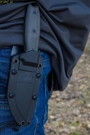

Пластиковые ножны идущие в комплекте вызвали у меня противоречивые чувства.
Нож сидит в них хорошо. Есть жесткая стальная клипса (толщина 1мм) позволяющая повесить их на пояс или рюкзак.
К минусам я бы отнес — только одно положение клипсы, конечно ее можно снять. Кроме того не ясно насколько надежно со временем ножны будут держать нож — упор фиксатор в ножных пластиковый. Сами ножны выполнены из 2х половинок, скреплены 4 заклепками с отверстиями. Внизу ножен есть дренажное отверстие, но в моем экземпляре половинки ножен подогнаны не идеально и дренаж есть и по бокам.

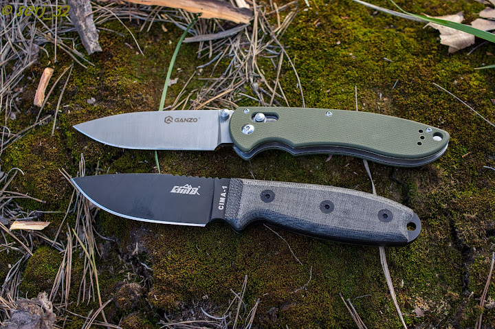

Сам нож — накладки не скользят, подогнаны к хвостовику очень хорошо. Крепятся 3 винтами.
Если винты раскрутить то под накладками можно увидеть немного ржавчины — похоже это проблема этой серии (в тех обзорах что я находил ситуация такая же). Так что здесь сразу лучше снять накладки, удалить ржавчину.
Габариты самого ножа по картинке оценить довольно трудно, но он небольшой и удобный в работе.
Качество изготовления весьма неплохое, хотя и есть к чему придраться — отверстие для темляка — его края достаточно острые что бы со временем перетереть темляк
Пятка клинка и ее заточка немного не симметричны
Кончик достаточно толсты и более симметричный
Насечка на обухе в меру агрессивная — палец не травмируется если давить на обух.
Сам обух не скругленный что является плюсом для ножа выживания — таким обухом проще высечь искру из огнива
Крепость ножа достаточная что бы использовать его как небольшой ломик и как топорик для раскалывания деревяшек.
Заточка из коробки весьма неплохая, но ее угол надо «понять» и тогда она даже бреет волосы на руке. Покрытие клинка стойкое не скалывается и практически не царапается. Вся грязь легко стирается, и только сосновую смолу пришлось дома отмывать.
